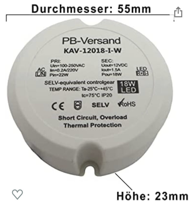

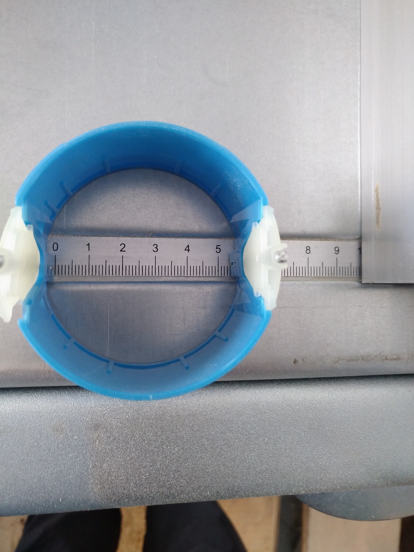

D Derbyboy #1 Husägare · Skogen · 8 096 inlägg 12 dec 2021 20:46 Derbyboy Husägare Skogen 8 096 inlägg 12 dec 2021 20:46 #1 Någon vänlig själ som har en tumstock och en VP2-dosa liggandes på soffbordet? Jag skulle behöva måttet på innerdiametern på den blåa ringen. Tusen tack.

A atomlab #4 Medlem · stockholm · 3 209 inlägg 13 dec 2021 10:22 atomlab Medlem stockholm 3 209 inlägg 13 dec 2021 10:22 #4 Skulle säga 69mm. CC måttet är ju 70mm. Inloggade ser högupplösta bilder Logga in Skapa konto Gratis och tar endast 30 sekunder

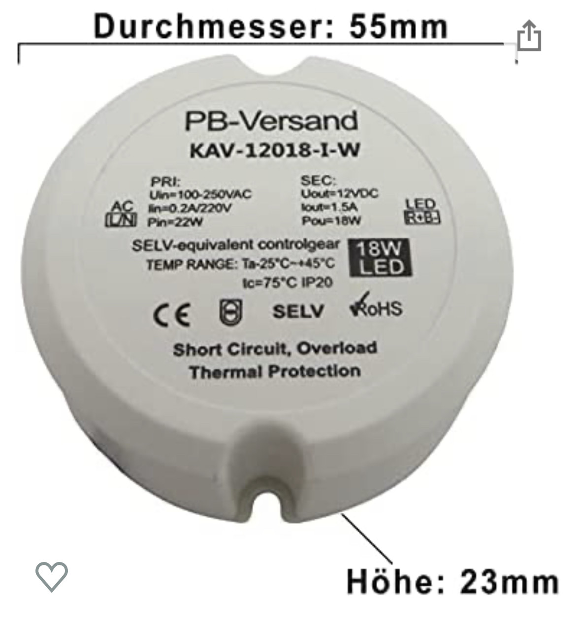

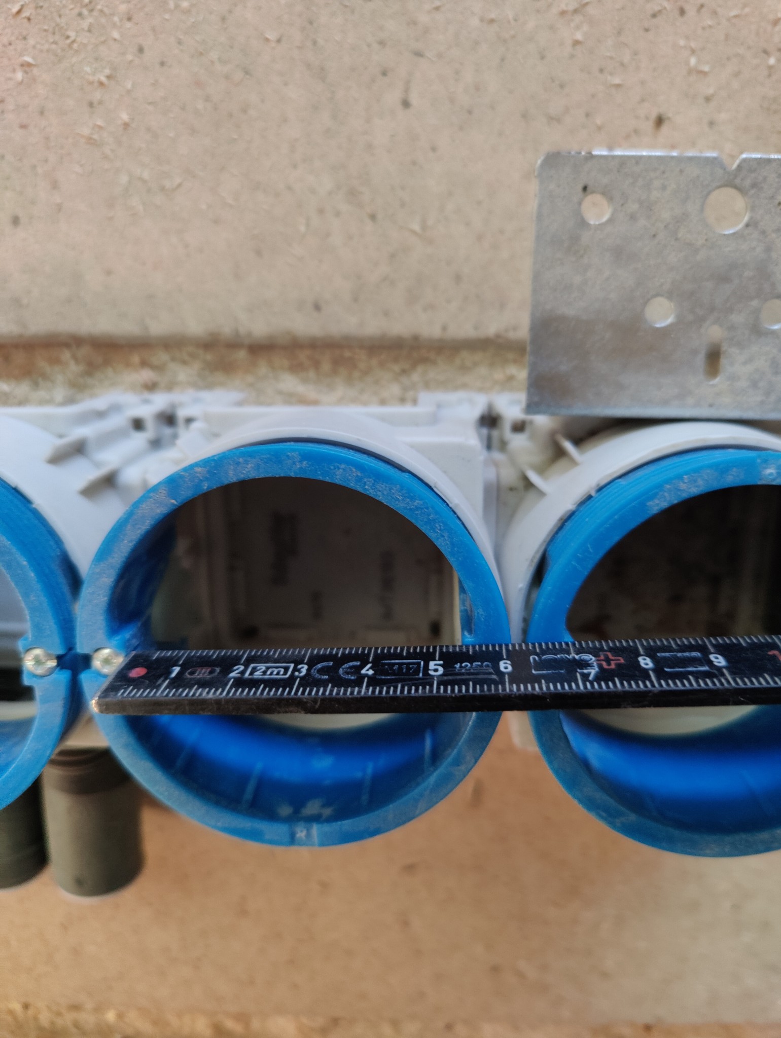

D Derbyboy #6 Husägare · Skogen · 8 096 inlägg 13 dec 2021 10:25 Derbyboy Husägare Skogen 8 096 inlägg 13 dec 2021 10:25 #6 Jo 70mm i yttermått på den blå ringen. Frågan gäller innermåttet. Jag undrar om det går att få in en särskilt trafo. alltså detta mått: Inloggade ser högupplösta bilder Logga in Skapa konto Gratis och tar endast 30 sekunder

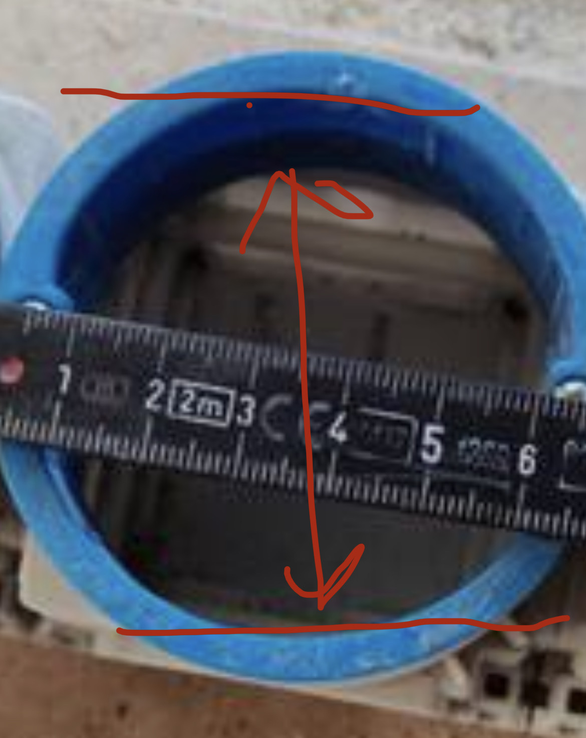

Demmpa #7 Husägare · Kalmar · 26 837 inlägg 13 dec 2021 10:47 Demmpa Husägare Kalmar 26 837 inlägg 13 dec 2021 10:47 #7 En 45*45-regel får man i dosan, då är det lite glapp, använder en bit för att justera ringen, Om jag utgår från atomlab’s bild så skulle jag säga att innerdiametern (där skruvarna inte sitter) är 55-60mm.

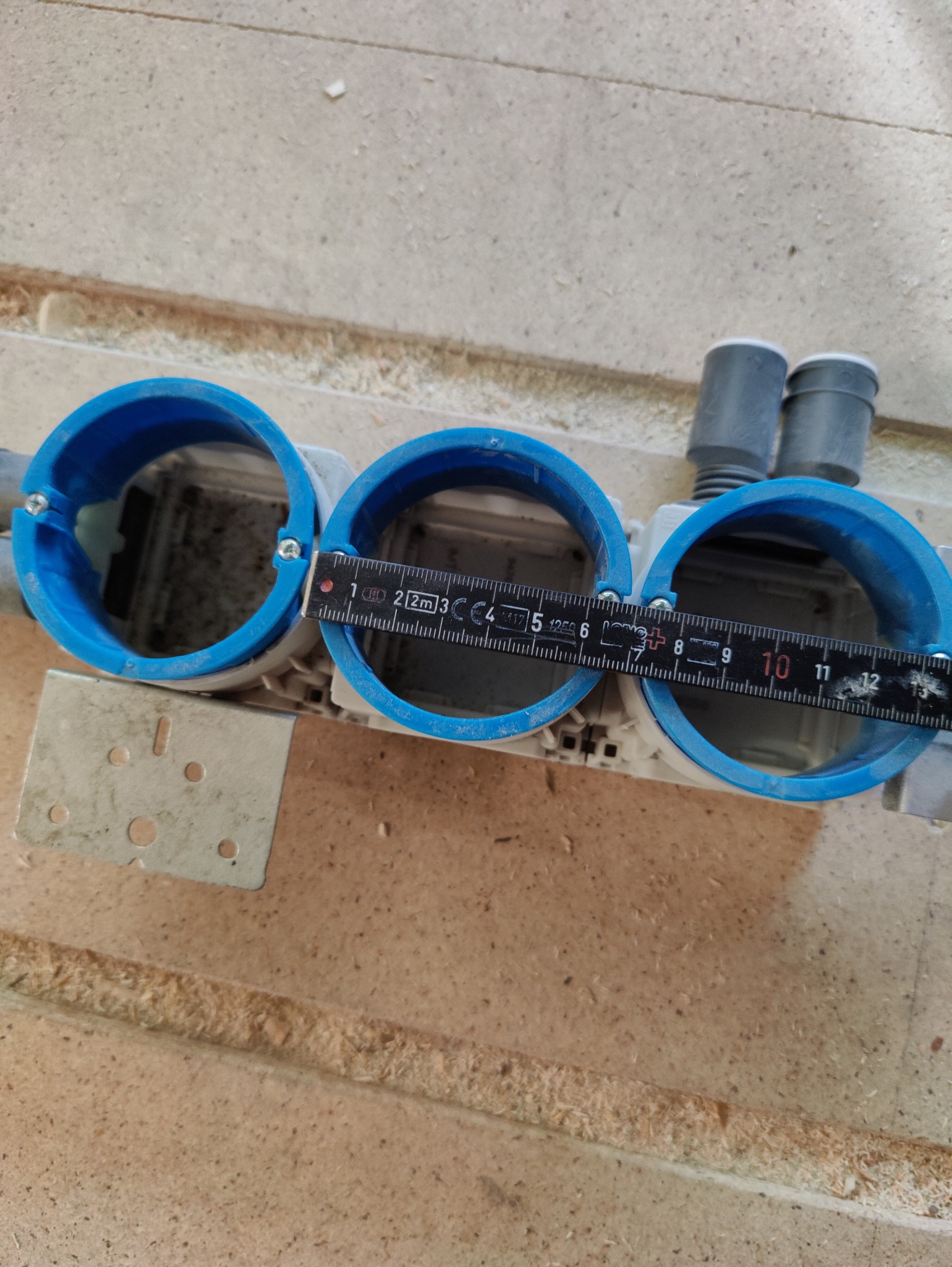

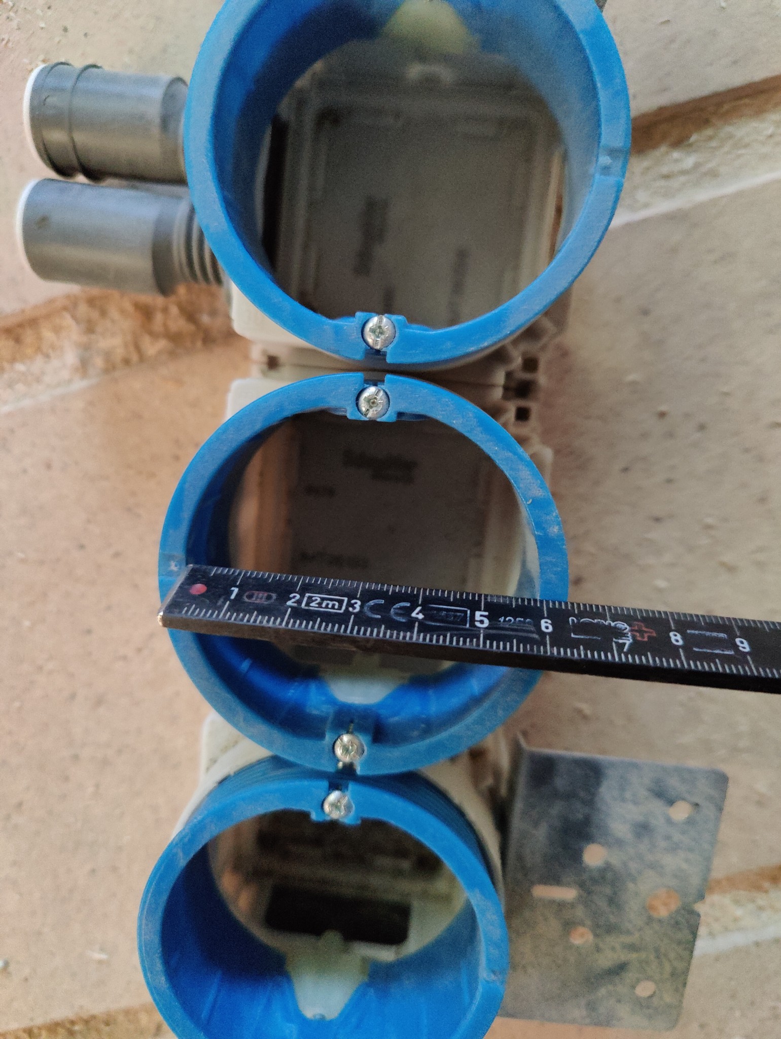

A atomlab #8 Medlem · stockholm · 3 209 inlägg 13 dec 2021 10:52 atomlab Medlem stockholm 3 209 inlägg 13 dec 2021 10:52 #8 Voila! Inloggade ser högupplösta bilder Logga in Skapa konto Gratis och tar endast 30 sekunder Inloggade ser högupplösta bilder Logga in Skapa konto Gratis och tar endast 30 sekunder

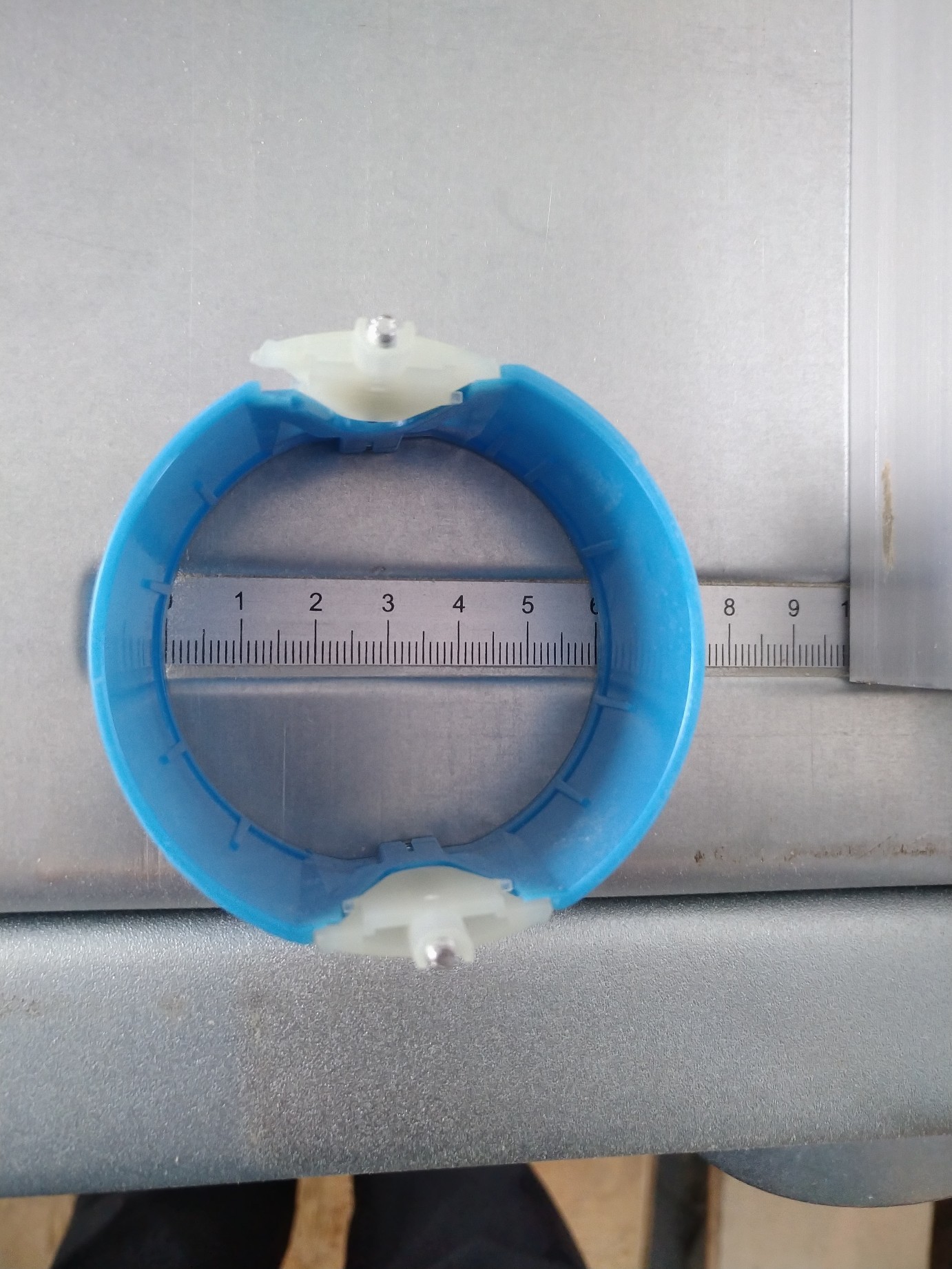

D Derbyboy #10 Husägare · Skogen · 8 096 inlägg 13 dec 2021 11:46 Derbyboy Husägare Skogen 8 096 inlägg 13 dec 2021 11:46 #10 5,4 vid skruvarna och i övrigt 6,0 cm? eller behöver jag glasögon
D Derbyboy #11 Husägare · Skogen · 8 096 inlägg 13 dec 2021 11:50 Derbyboy Husägare Skogen 8 096 inlägg 13 dec 2021 11:50 #11 Blir spännande: Inloggade ser högupplösta bilder Logga in Skapa konto Gratis och tar endast 30 sekunder
useless #12 Lök. · Gävleborg · 44 355 inlägg 13 dec 2021 12:38 useless Lök. Gävleborg 44 355 inlägg 13 dec 2021 12:38 #12 D Derbyboy skrev: 5,4 vid skruvarna 5,6 med milt våld.
