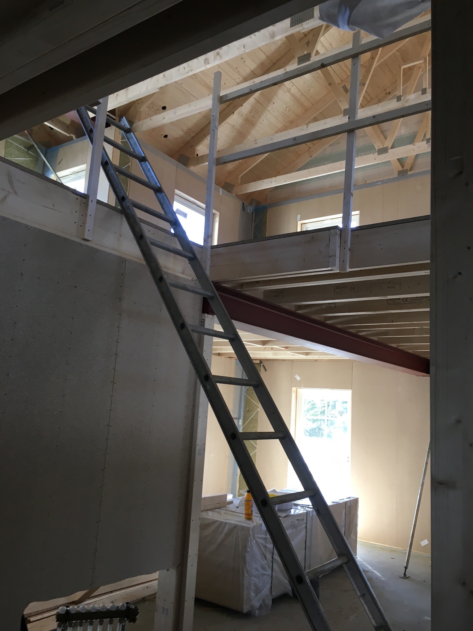

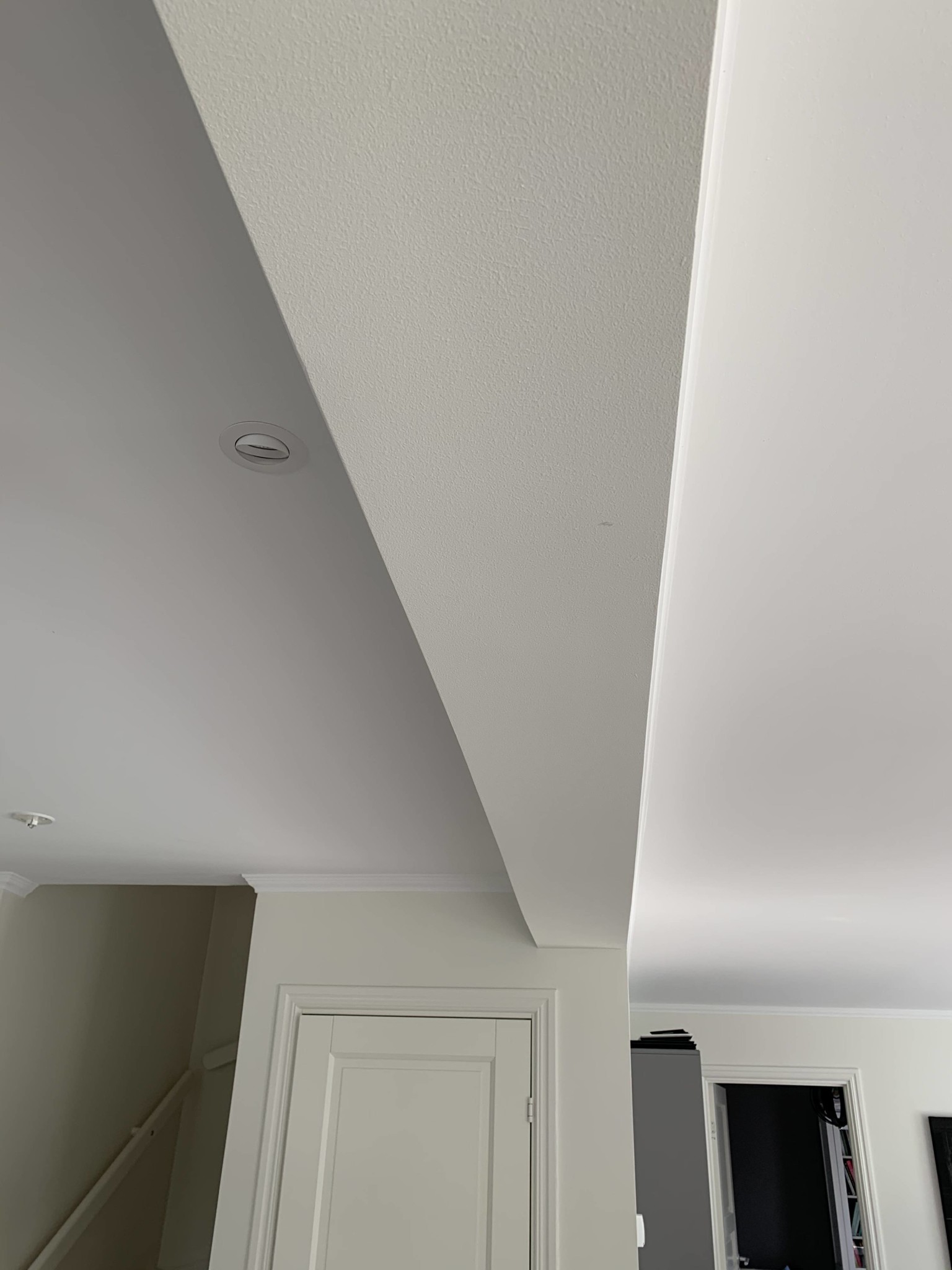

Jag har gått och funderat på vad som är bäst tillvägagångssätt för att montera en krok i en HEA-balk. Balken är inklädd med gipsskivor och eventuellt spånskivor. Vill göra så liten åverkan som möjligt. Jag har funderat på tre alternativ.
1. Borra upp och gänga hålen i balken mha gängtapp. Vet inte om det klarar vikten?
2. Självborrande skruvar/bultar.
3. göra lucka för att komma åt att sätta muttrar på bulten efter att man borrat upp två hål.

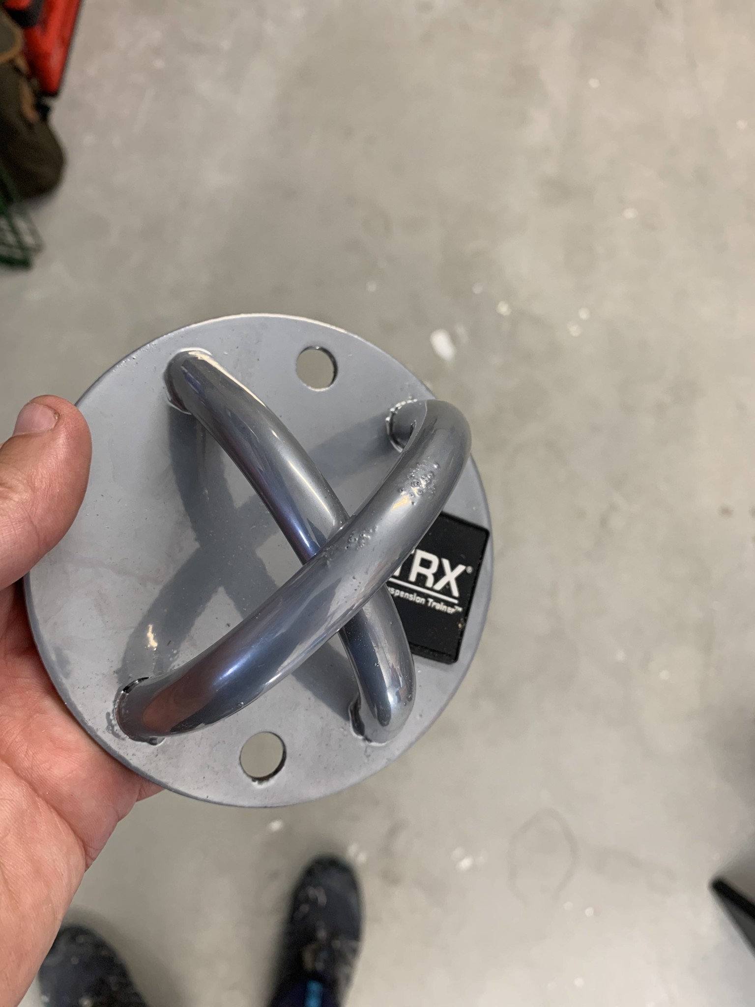

Jag tar tacksamt emot förslag. Jag tänker hänga upp träningsredskap/trx-band i kroken så infästningen behöver hålla för ca 100kg.
  • Byggplats med HEA-balk omgiven av gipsskivor, stegar och skyddsplast.
  • Takvinkel med HEA-balk inklädd i gips, potentiell plats för infästning av krok för träningsredskap.
  • Metallkrok för träningsredskap med rund bas och fyra infästningshål, hållen nära golvet.

hålen i din ögla ser ut att kunna vara M8? vi kör med det som exempel. en M8 mutter är ungefär 6mm tjock och drar du den med rätt moment (spelar ingen roll om man inte ska bygga väldigt extrema saker) så håller det för vad din skruv har för hållfasthet.
normal M8 brukar hålla för cirka 800kg.
så länge materialet i din balk är 6mm eller grövre (vilket den ser ut att vara) så kommer alltså din krok hålla för cirka 1500kg med 2st M8 skruv.
så med det sagt tror jag att den största risken för haveri är din krok, men några hundra kilo bör den klara :cool:

Att klämma något runt balken fungerar ju bara om balken är synlig som på första bilden, nu är den ju gömd bakom gips och osb så då får man nog borra och gänga.
