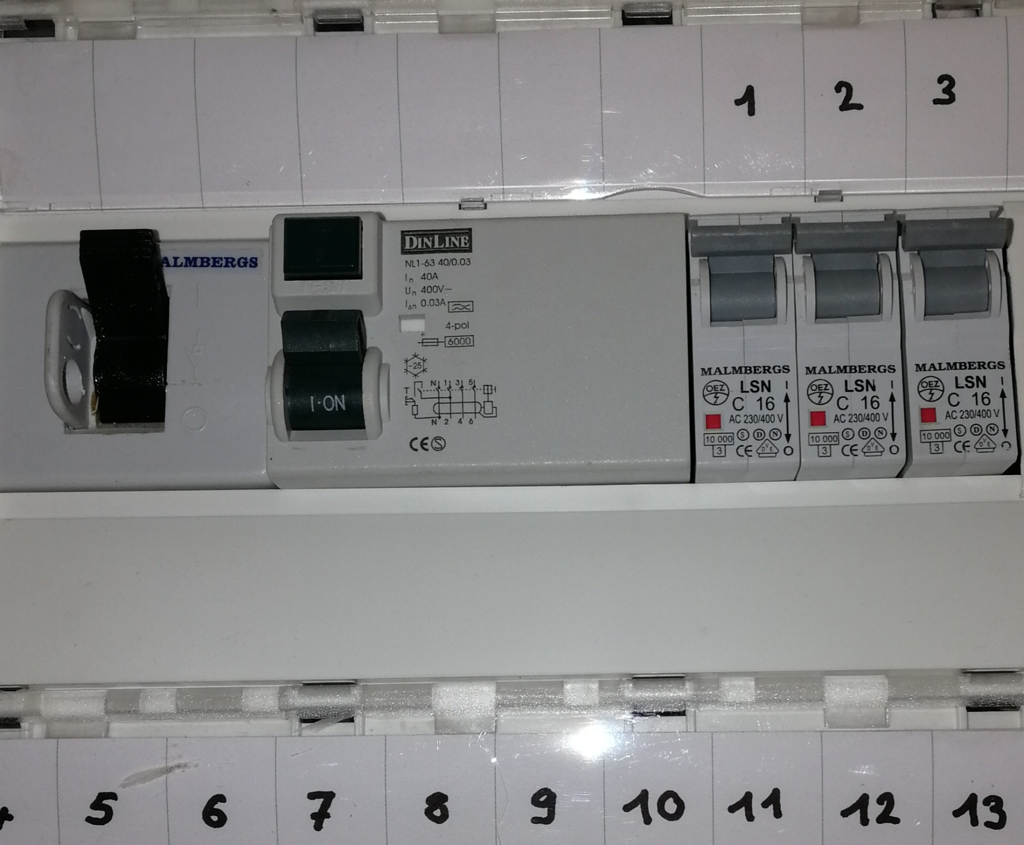

Skall använda eldriven häcksax idag är det tänkt. Behöver jag köpa en jordfelsbrytare till uttaget eller är jag safe?
  • Elektrisk säkerhetsbrytare med etiketter och brytare numererade 1 till 3 i en elcentral.
Det där är en Jordfelsbrytare, så du kan känna dig säker.
Rickard_C och 1 till
P
Slå ner jordfelsbrytaren och säkerställ att du inte har någon ström i vägguttaget som du har tänkt använda.
Om där inte är ström, kan du slå upp jordfelsbrytaren igen och börja klippa din häck.
För nu är du säker på att jordfelsbrytaren skyddar ditt uttag.
Isolator och 2 till
Tips. Använd testknappen när du slår ifrån jordfelsbrytare.
När testknappen trycks in så ska den svarta "vippan" åka ner själv.
För att återställa tryck den svarta "vippan" uppåt.
Isolator
