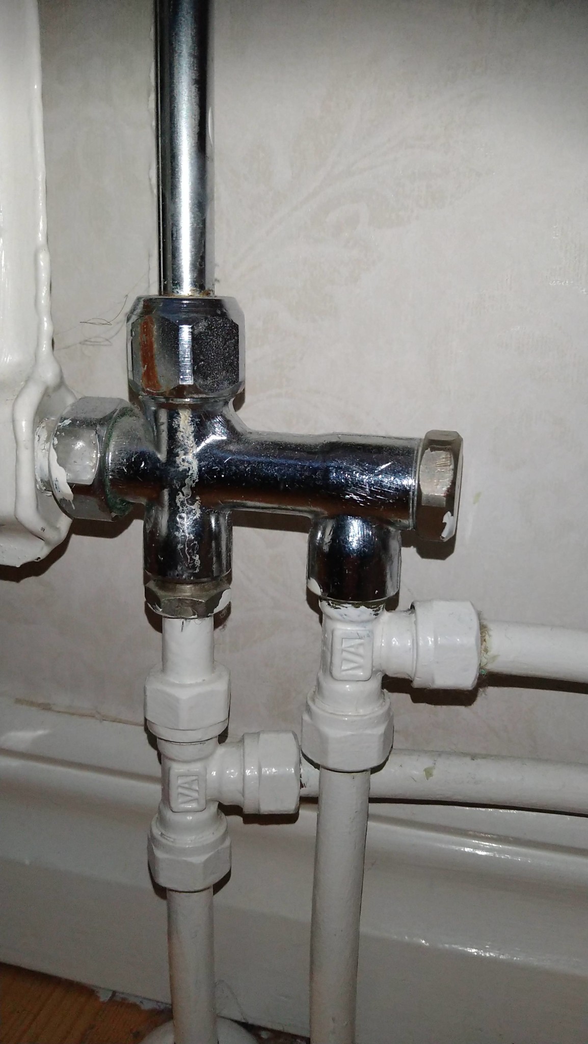

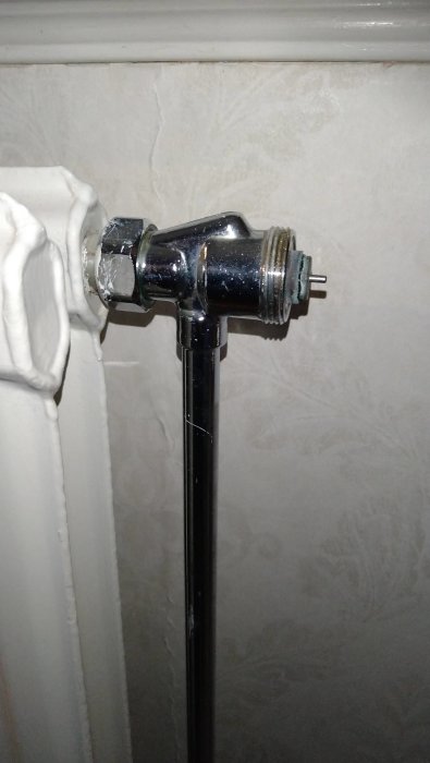

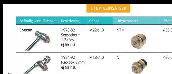

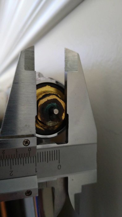

Har två radiatorer där pinnen i packboxen kärvar fast, så nu tänkte jag byta dem. Frågan är bara vilken det är. Kan man se detta utan att plocka ut den? En närbild av en äldre, korroderad termostatventil på en radiator, behöver underhåll eller utbyte.
Skjutmått mäter en objekts diameter, troligen inom ingenjörsväsende eller mekanisk kontext.
Det finns flera med 13 mm nyckelgrepp, så jag funderar på hur jag kan snäva av alternativen ytterligare.

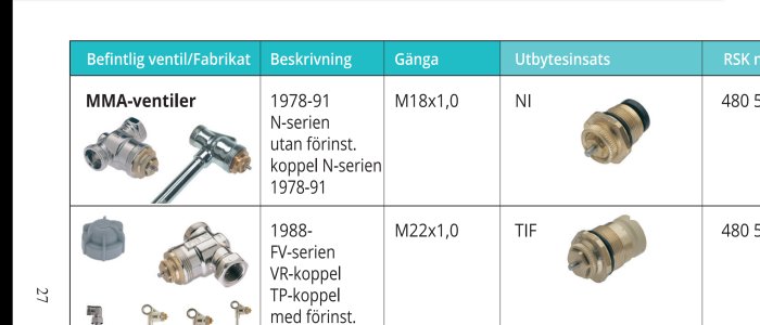

https://www.rskdatabasen.se/infodocs/PROD/prod_133_4805217.pdf
Bilden visar en katalog över industriella packboxar med artikelnummer och beskrivningar på svenska.
Både första och tredje är ganska lika tycker jag. Även nederst finns en som ser rätt lik ut..

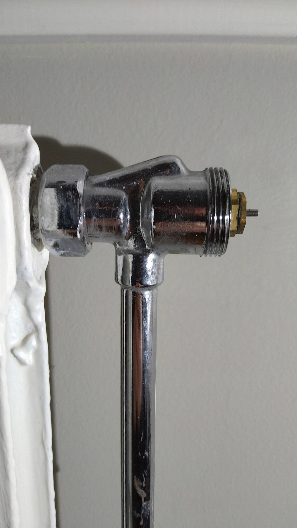

Står det någonting på ventilhuset och/eller kopplet?
Är insatsen utbytt?

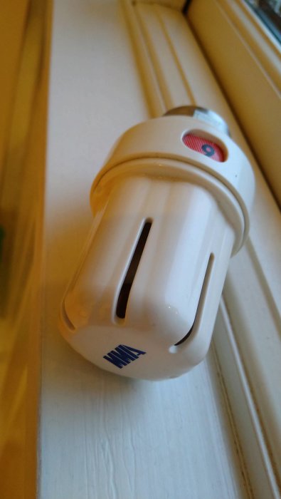

Är det originaltermostaten? Hur ser den ut i så fall?
Från när är ventilhuset/kopplet (radiatorn)?
Jämför ventilhuset/kopplet med de i rotboken,
[länk]
Jag hittar tyvärr inga markeringar eller text på ventilhus eller koppel. Jag vet heller inte så mycket om historiken i systemet. Man gick över från olja till bergvärme runt 98-99, men jag vet inte om radiatorerna ändrades på något vis.

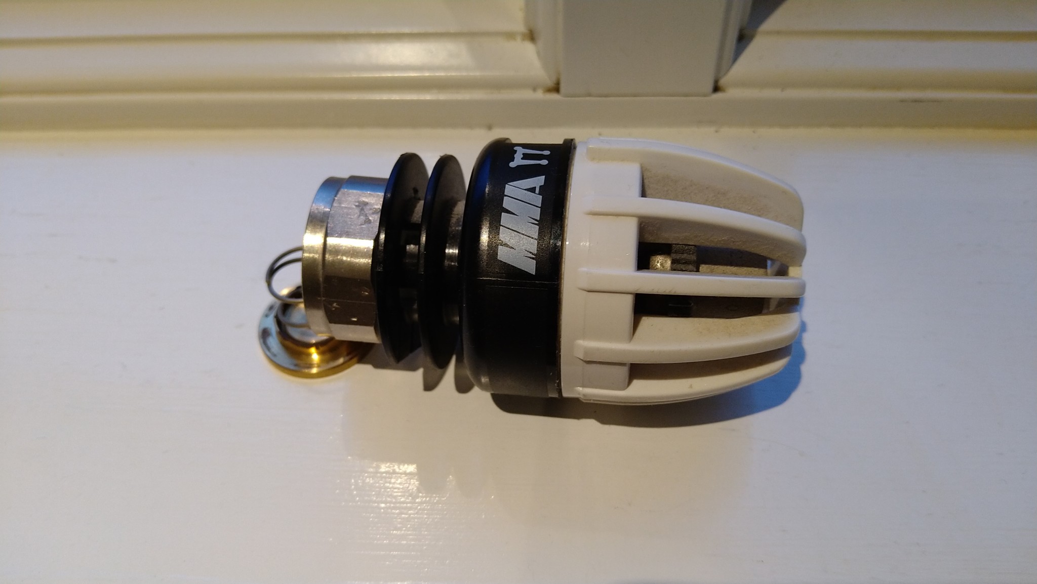

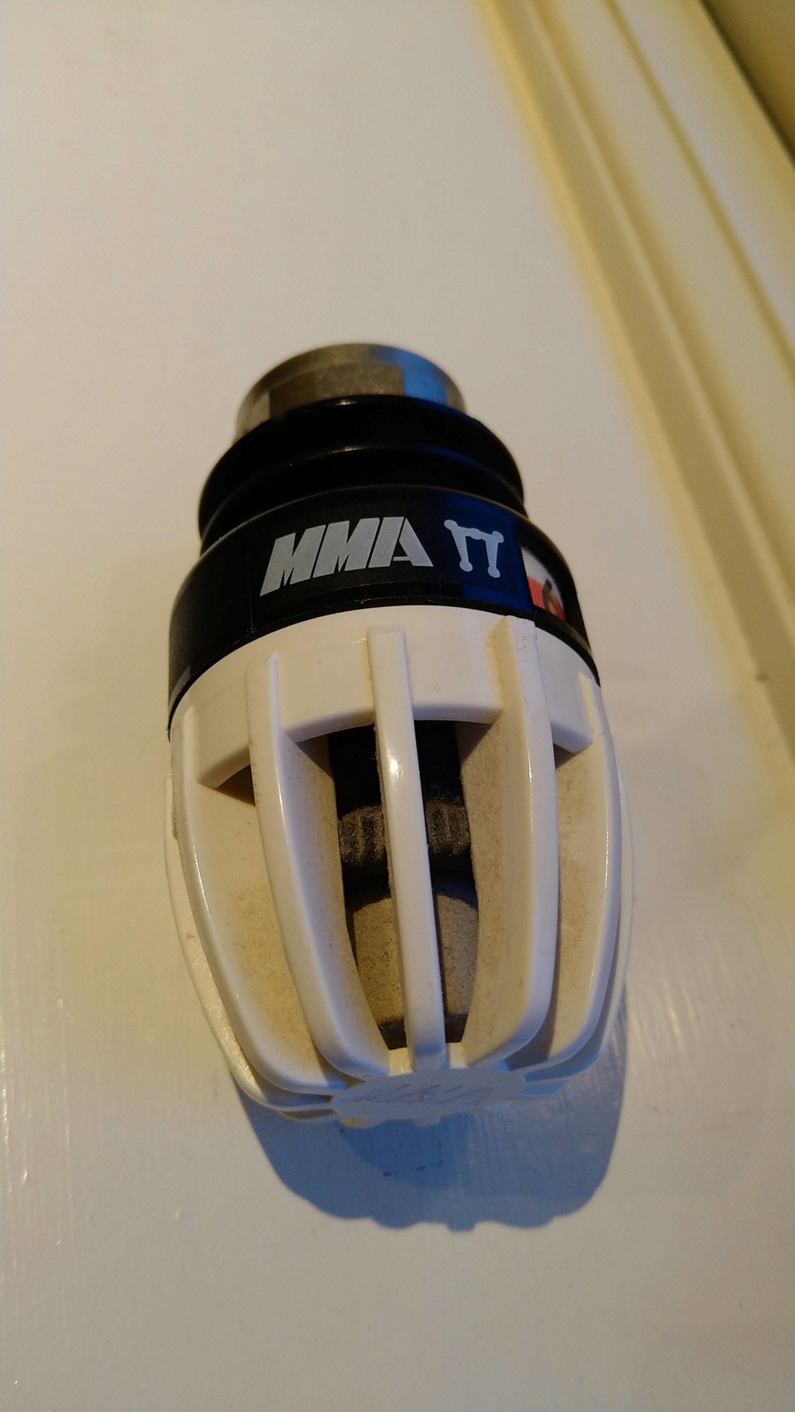

Termostaterna ser ut så här:

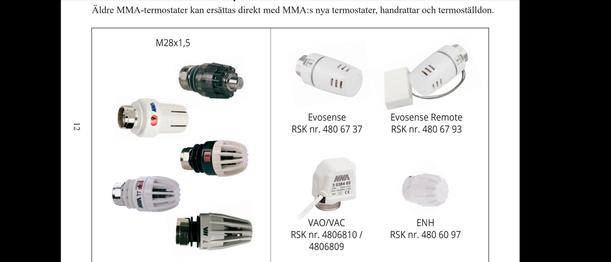

De verkar båda vara av typ som går att ersätta rakt av med nyare evosense, vilket jag hade tänkt som nästa steg.

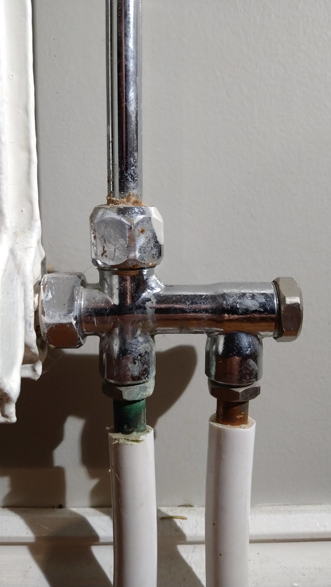

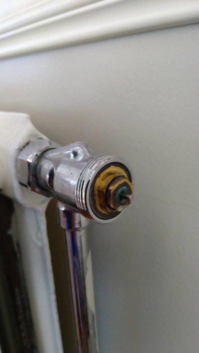

Ventilhusen ser likadana ut på båda radiatorerna
Kromad termostatventil på radiator, förinställt vinkel, vägg, rörmontage, använd, värmesystemkomponent.
Termostatventil på radiator, vitmålad vägg, sprucken tapet, metall och svart rör.
Rör, ventil och kopplingar vid en elementinstallation mot en vit vägg.
Kromad vattenventil, vita rör, vägg, skuggor, rost och korrosion synlig.

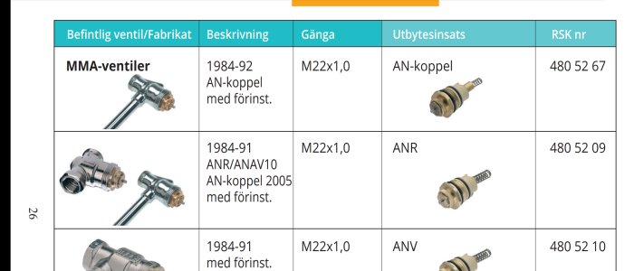

För mig är det oklart vilken detta motsvarar i rotboken. Tycker att de ser väldigt likadana ut:

Den vita termostaten är relativt ny.
Den svartvita tror jag är äldre än den vita men ändå inte originalet.
Den fjädern & brickan som är vid termostaten i bild två tyder på att insatsen har blivit utbytt.
NTM, AN-koppel, ANR eller eventuellt NI.
Tyvärr går jag bet, eventuellt kanske @Krilleman kan svara.
jahallåja
Huset är från 1923 så det kan nog ha varit en och två renoveringar och byten under årens lopp
