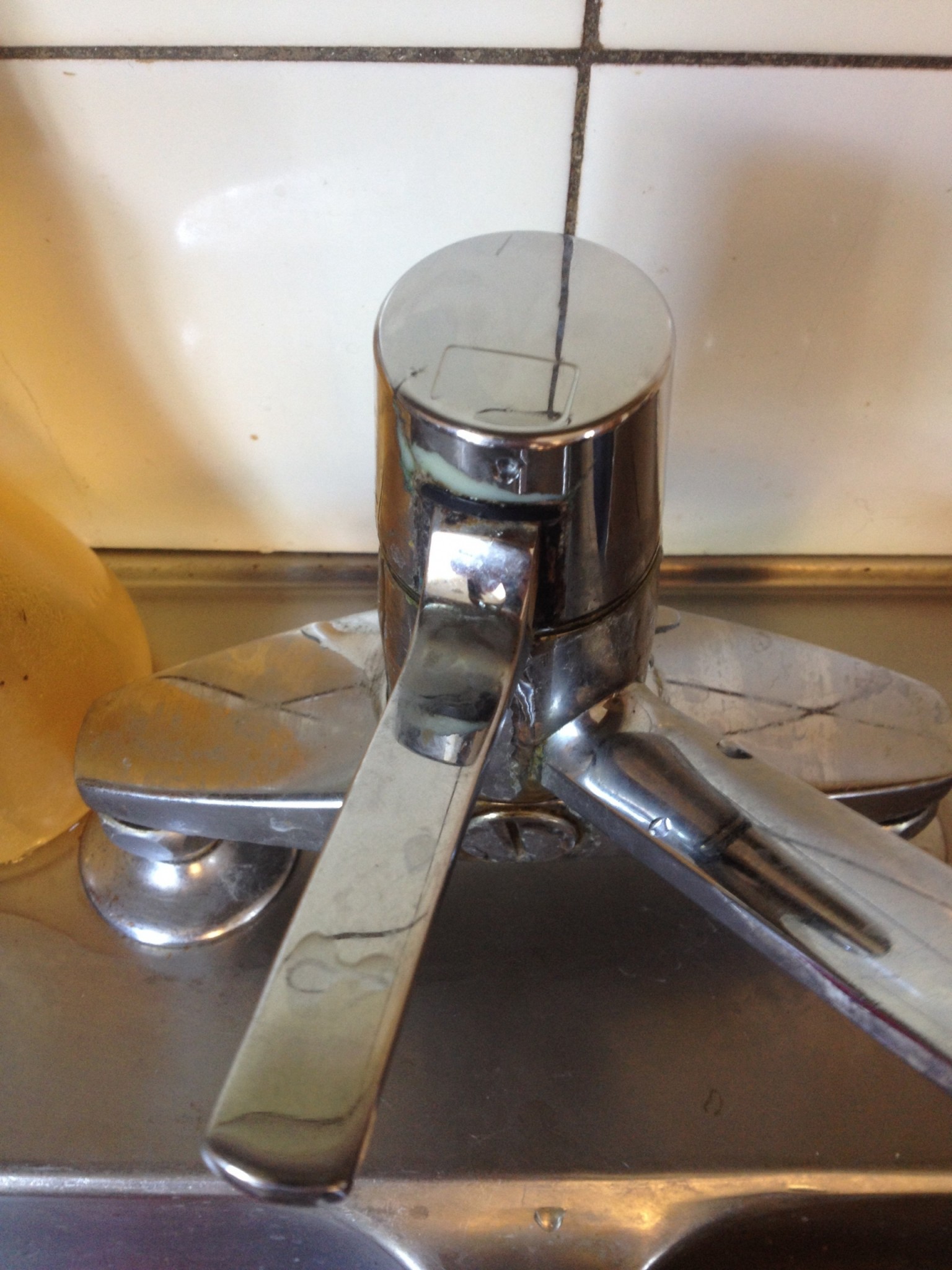

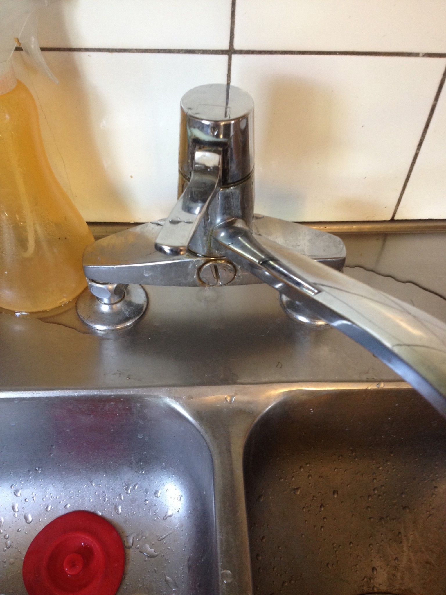

V Vestman81 #1 Medlem · Kronoberg · 6 inlägg 10 jul 2014 11:05 Vestman81 Medlem Kronoberg 6 inlägg 10 jul 2014 11:05 #1 Hej jag skulle behöva veta vad detta är för blandare. Läcker som attans och behöver reservdelar. Inloggade ser högupplösta bilder Logga in Skapa konto Gratis och tar endast 30 sekunder Inloggade ser högupplösta bilder Logga in Skapa konto Gratis och tar endast 30 sekunder
fahlis #2 Medlem · Västra Götaland · 1 959 inlägg 10 jul 2014 11:38 fahlis Medlem Västra Götaland 1 959 inlägg 10 jul 2014 11:38 #2 Det ser ut som en FMM 4000. Redigerat: 2014-07-10
Immobil #3 Medlem · Blekinge · 10 811 inlägg 10 jul 2014 11:43 Immobil Medlem Blekinge 10 811 inlägg 10 jul 2014 11:43 #3 FMM är det och insatsen till 9000 brukar passa, bara du använder orginalmuttern.
C corre #4 Medlem · Stockholm · 5 392 inlägg 10 jul 2014 12:57 corre Medlem Stockholm 5 392 inlägg 10 jul 2014 12:57 #4 Glöm inte att köpa nycklen till muttern. den kostar typ 80pix men underlättar enormt i monteringen. https://www.youtube.com/watch?v=v3zr6x57LtE
