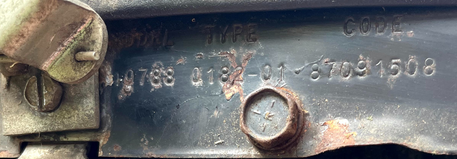

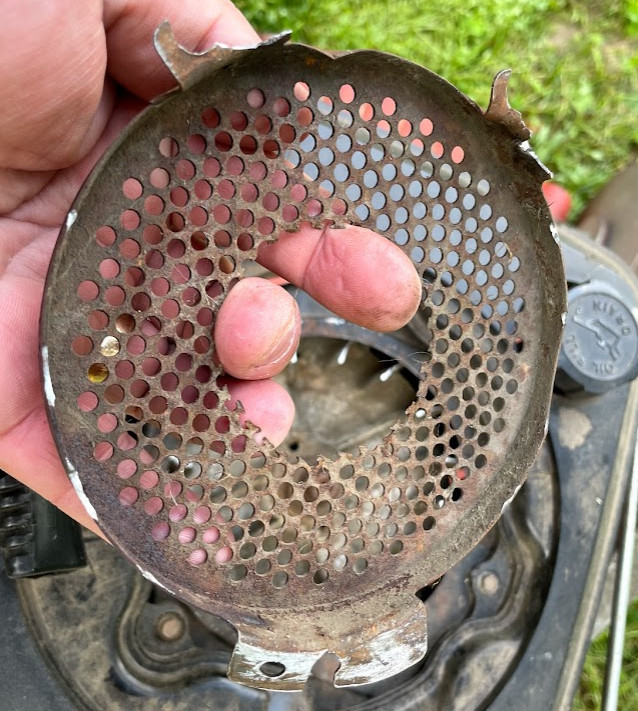

Min Klippo väsnades nått vansinnigt, stängde av och såg att ett galler ovanpå fläkt/svänghjul lossnat och slagits sönder. Se bilder.
Klippon är köpt begagnad så kan vara ett hopplock...
1. Kan nån se vilken Klippomodell det är? Uppenbarligen en 53 cm kniv, men mer?
2. Går det gissa sig till komplett motornummer, det ser ut som det saknas en siffra från början, kanske...
Jag är böjd att strunta i att ersätta gallret. Har det nån praktisk betydelse, eller är det bara ett extra skydd så man inte kommer åt fläktbladen med fingrarna?

quantum motor.. (y)
gallret är för att man inte ska få in grejer som kan slå sönder spolen... Och för att inte fingrarna skall kunna komma in...
Jag kan ha galler liggande..
slits remmen så är det antingen lager eller hjulet som går tungt..
Kan även vara drivdiskarna som blivit vassa..
din klippare heter 2184.. 53cm 21".
finns både tallrik och krysskniv att köpa..
Tack. Jo jag såg att det stod 2184, och att det betyder att det är en 53 cm kniv.
Men jag tänkte att den har ett modellnamn också?
och sen förstår jag inte hur man hittar reservdelslistor och sprängskisser för motor och klippare.
kolla gärna om du har ett galler. Begagnat är helt ok. Saknar en av skruvarna till gallret, troligen det som orsakade haveriet, att den gängade ur sig.
Dessa äldre hade sällan ett namn.. det kom senare..
modellen är just 2184..
De passar alla klippo modeller.
