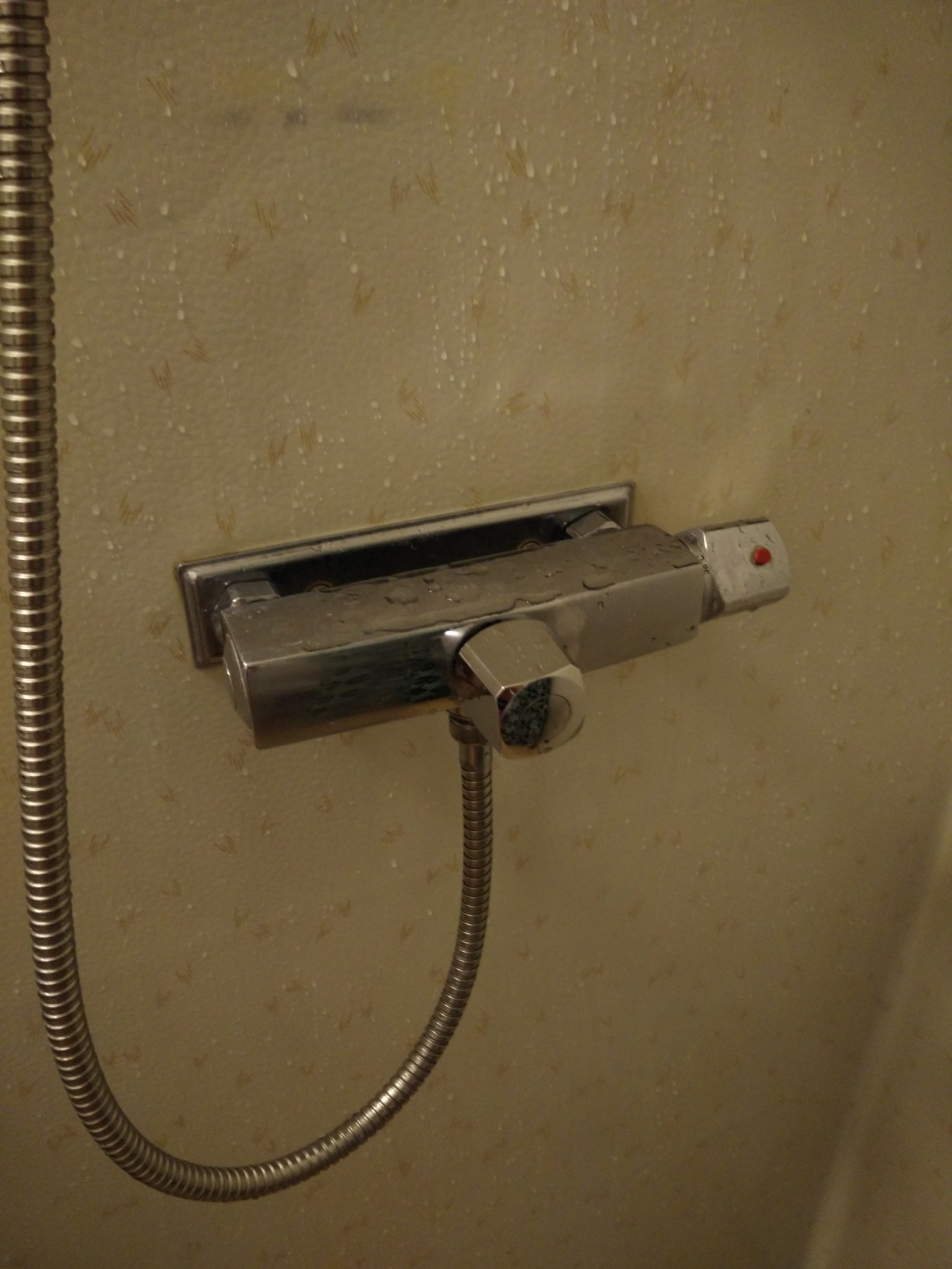

Är det någon som känner igen modellen på bilden?
Har problem med dåligt flöde + att den blivit svår att stänga av helt (läcker gärna en stund efter man skruvat till den), någon som vet vad som behöver bytas/rengöras?
Väggmonterad duschblandare med slitage och ansluten duschslang, behöver identifiering och underhåll.
Det verkar som du har en Mora Term. Dokument för att felsöka finns här.
Om flödet är dåligt kan det vara igensatta silar och om den rinner när du stängt av den kan det vara käglan som är dålig och behöver bytas.
