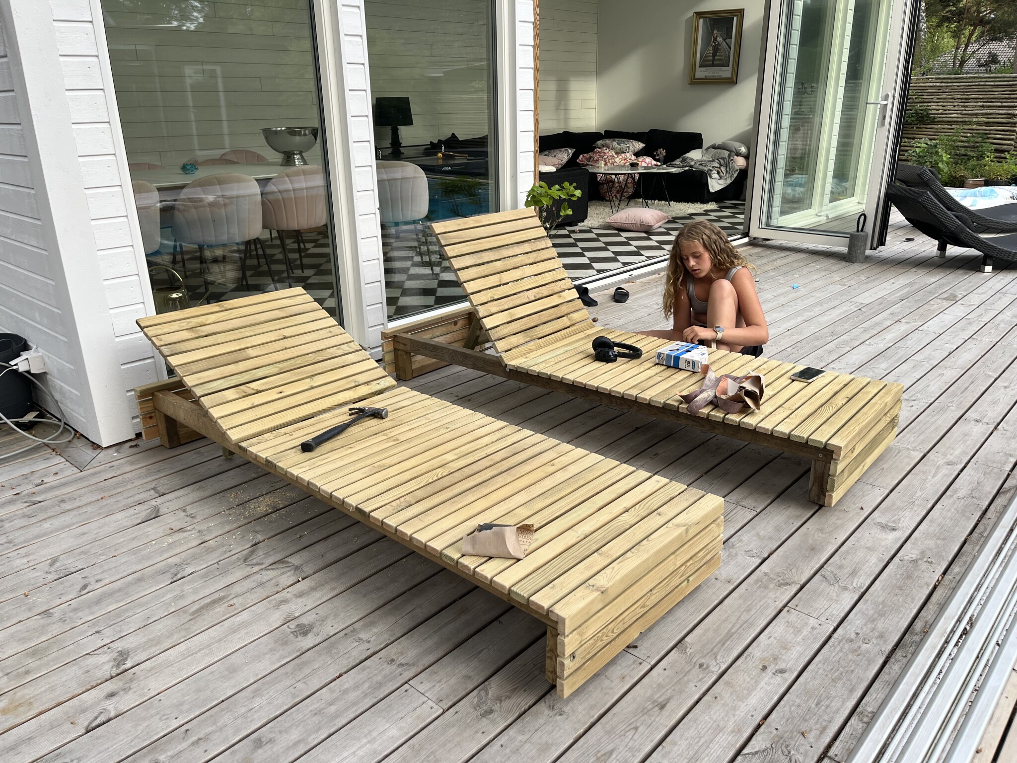

Efter mycket letande hittade jag en modell som låg ganska nära vad jag hade i skallen. En fin historia från Svenssons i Lammhult:
Trä solsäng för utomhusbruk med justerbar ryggstöd och liggdel.

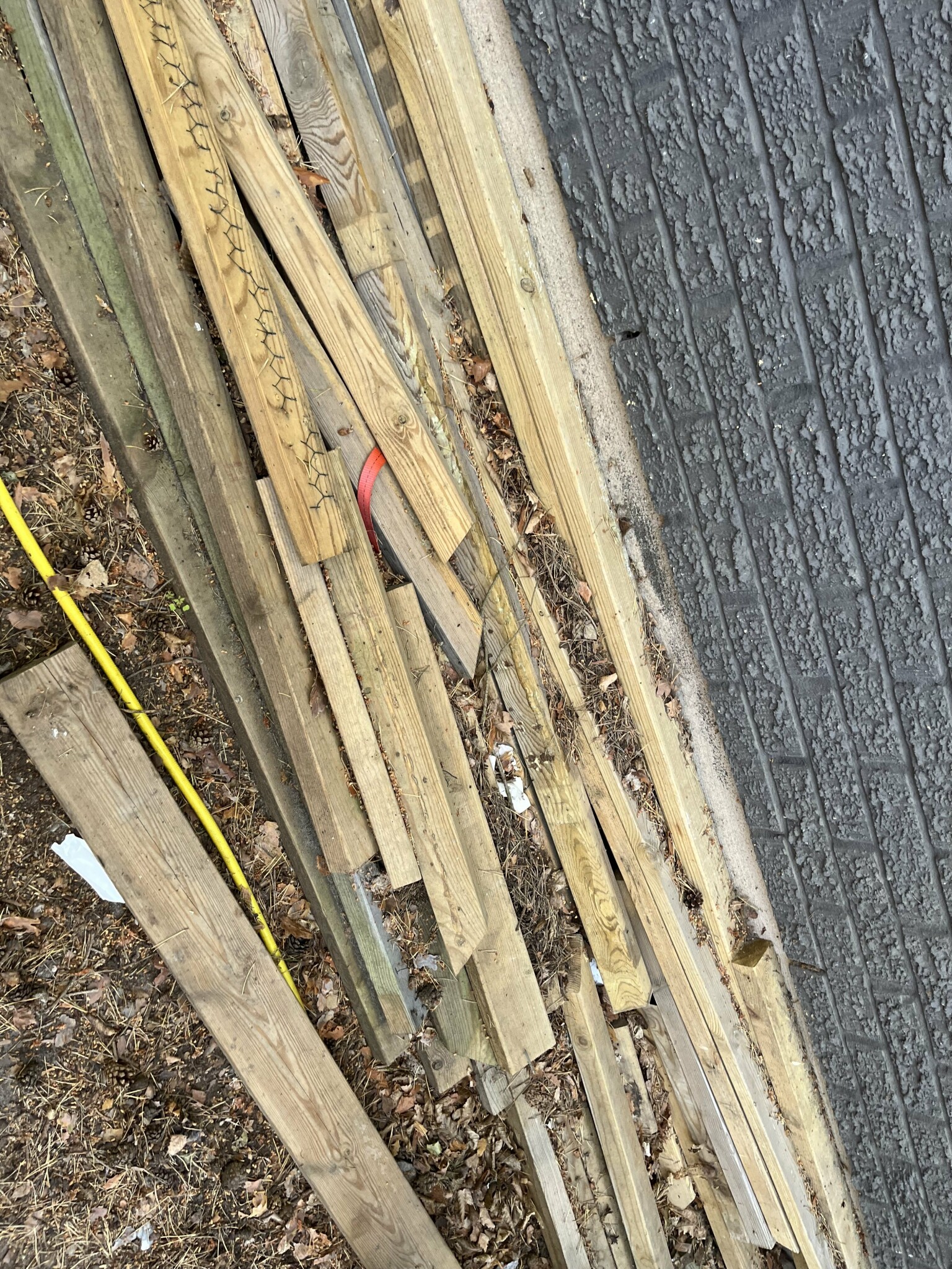

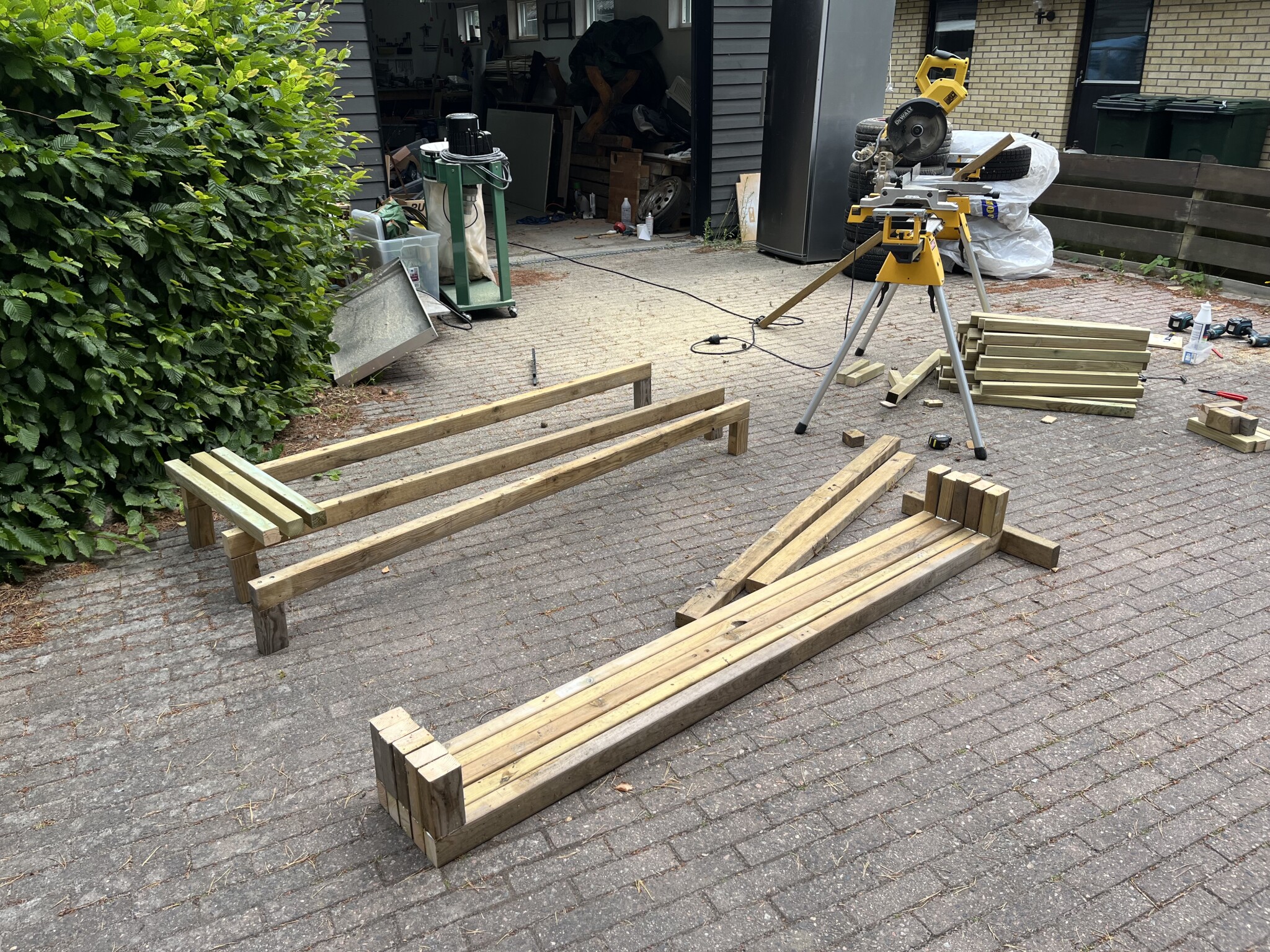

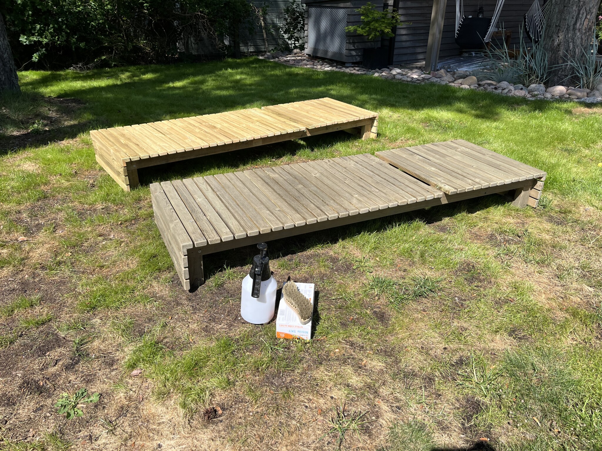

Praktiska kriterier inkluderar att de skall klara av att stå ute. Alltså får det inte samlas vatten någonstans. Tryckt virke fick det också bli. Det enklaste hade varit att ta ”färdiga” 28x45, men jag tyckte det blev för hög profil. Ribborna blev därför 45x45 delade på längden, så mer 21x45. Stommarna tillverkades av skänkt/överblivet 45x70:
Träplankor ligger på marken bredvid en asfalterad väg, vissnat löv, oorganiserat, potentiellt byggmaterial eller avfall.
Utomhus snickeriarbetsplats, träkonstruktioner, kapmaskin, oorganiserade träplankor, garage i bakgrunden, stenlagd mark.

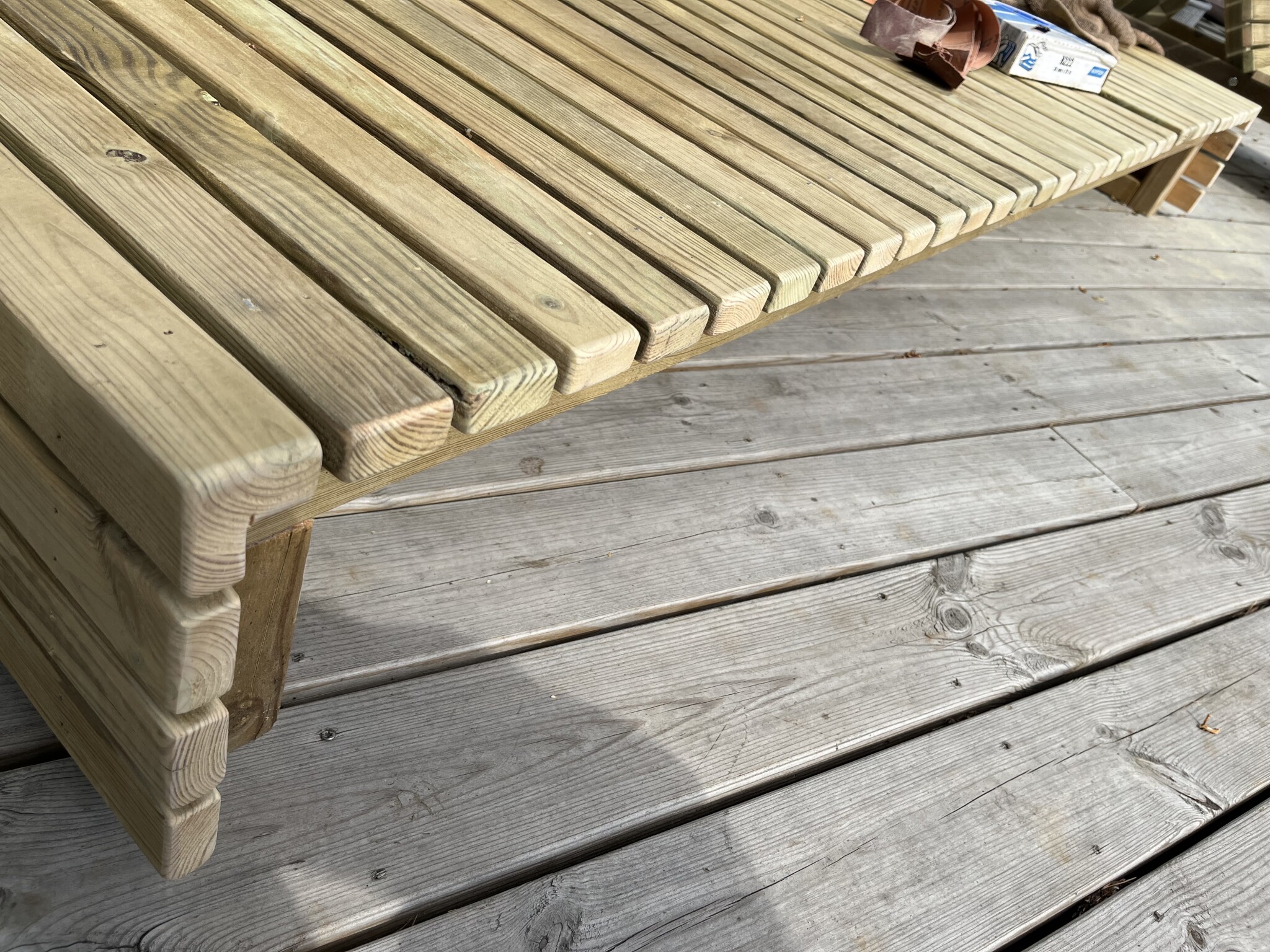

Totalt 41 st ribbor per stol, dvs 21 snitt flr ribborna. Tur jag har tålmodiga grannar ❤️

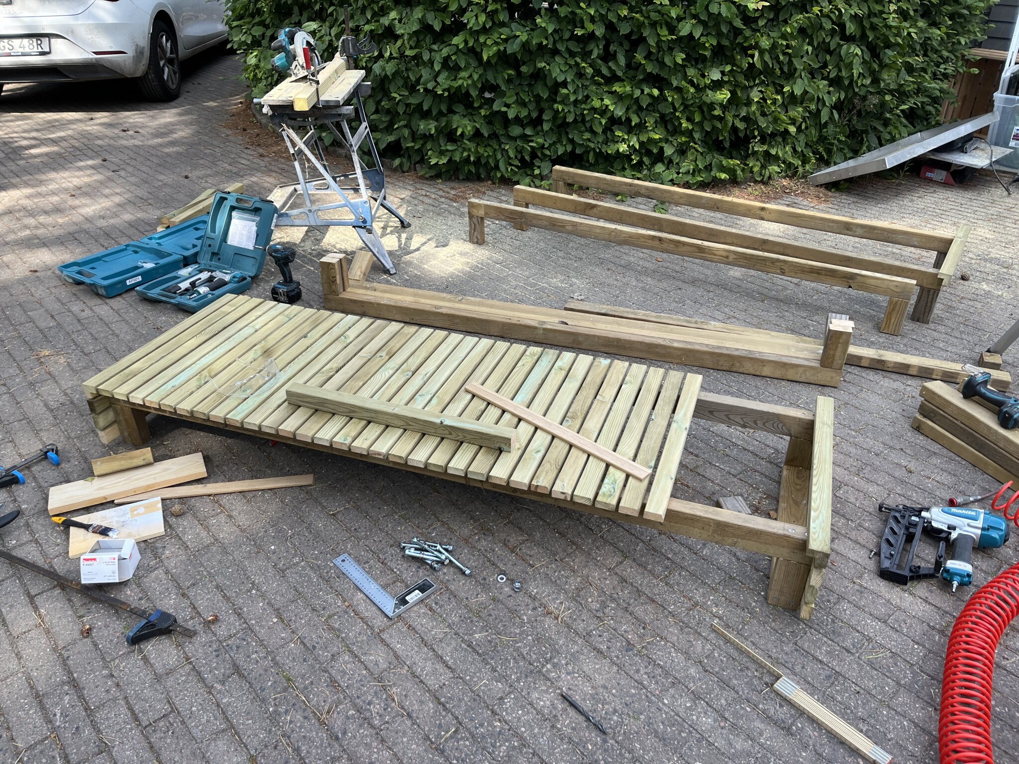

Skjöt fast allt med 63mm dyckert, 4mm mellanrum
Byggarbetsplats utomhus med oavslutat träbänksprojekt, verktyg och material utspridda på marken.

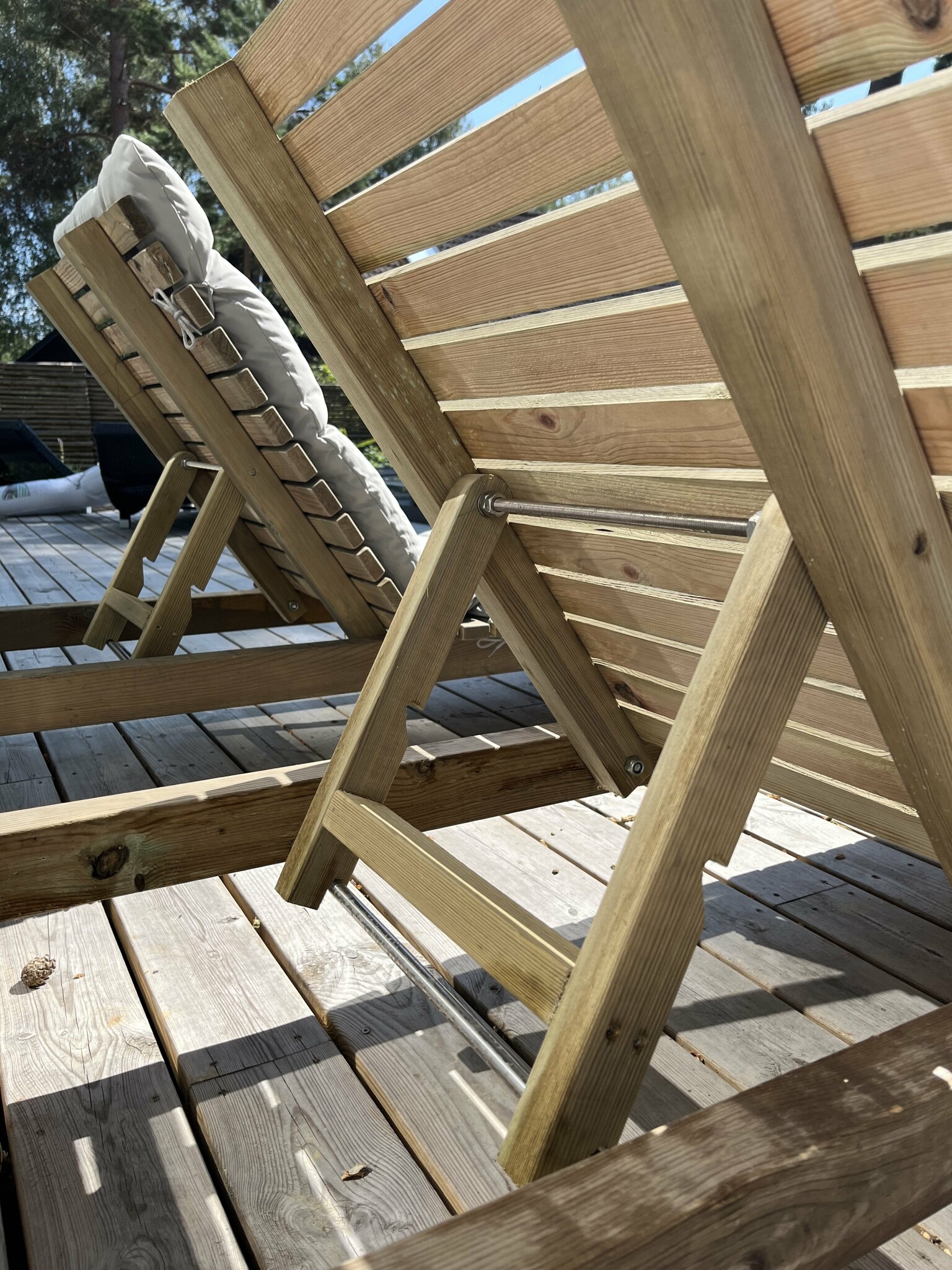

Ryggstödet fick bli 45x45.

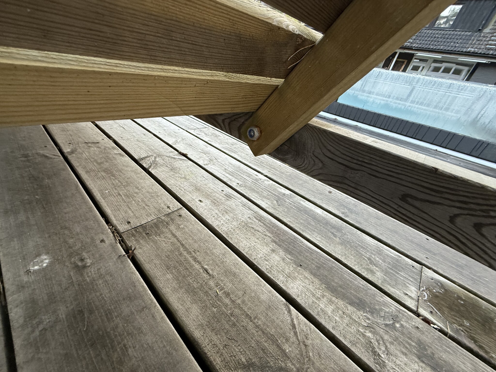

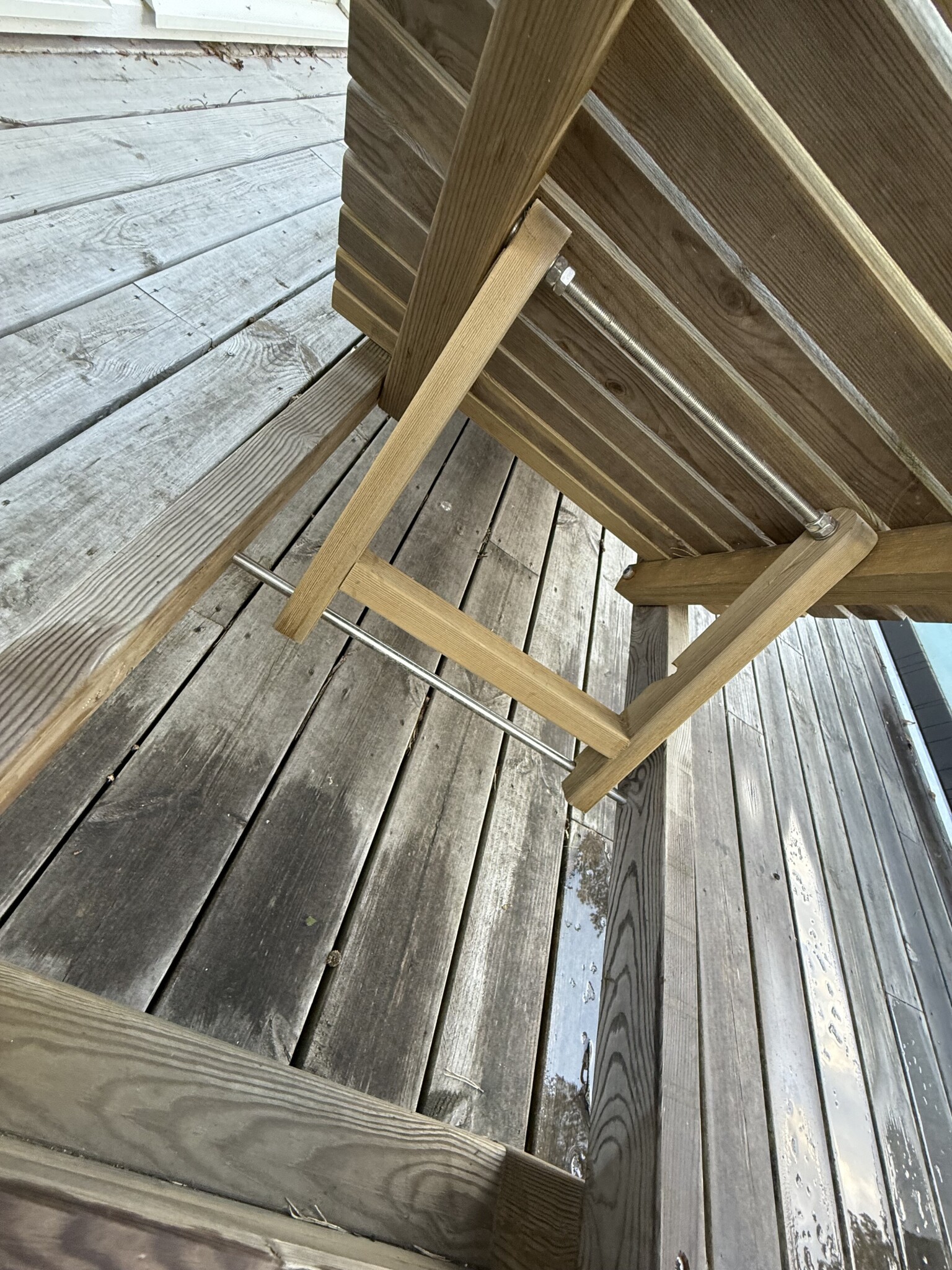

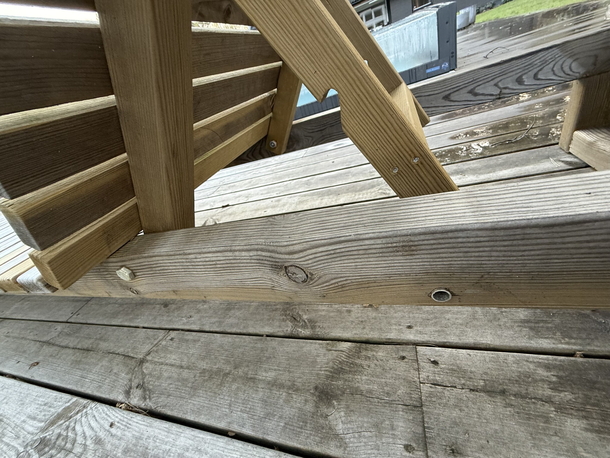

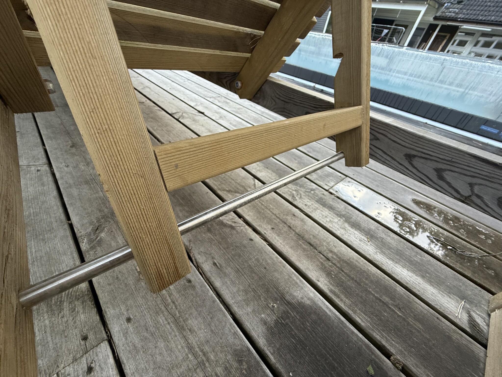

Rostfri m10 från biltema, dubbla muttrar med loctite. Låsmutter är jobbigt att skruva in hela vägen, och jag hade inga rostfria m10 låsbrickor hemma. Här hade man ju kunnat använda galvaniserat också och komma ner i pris, men jag tyckte det blev snyggare såhär.
”Stödet” är 12mm rostfritt rör från Hornbach. Medarna är 28x45.

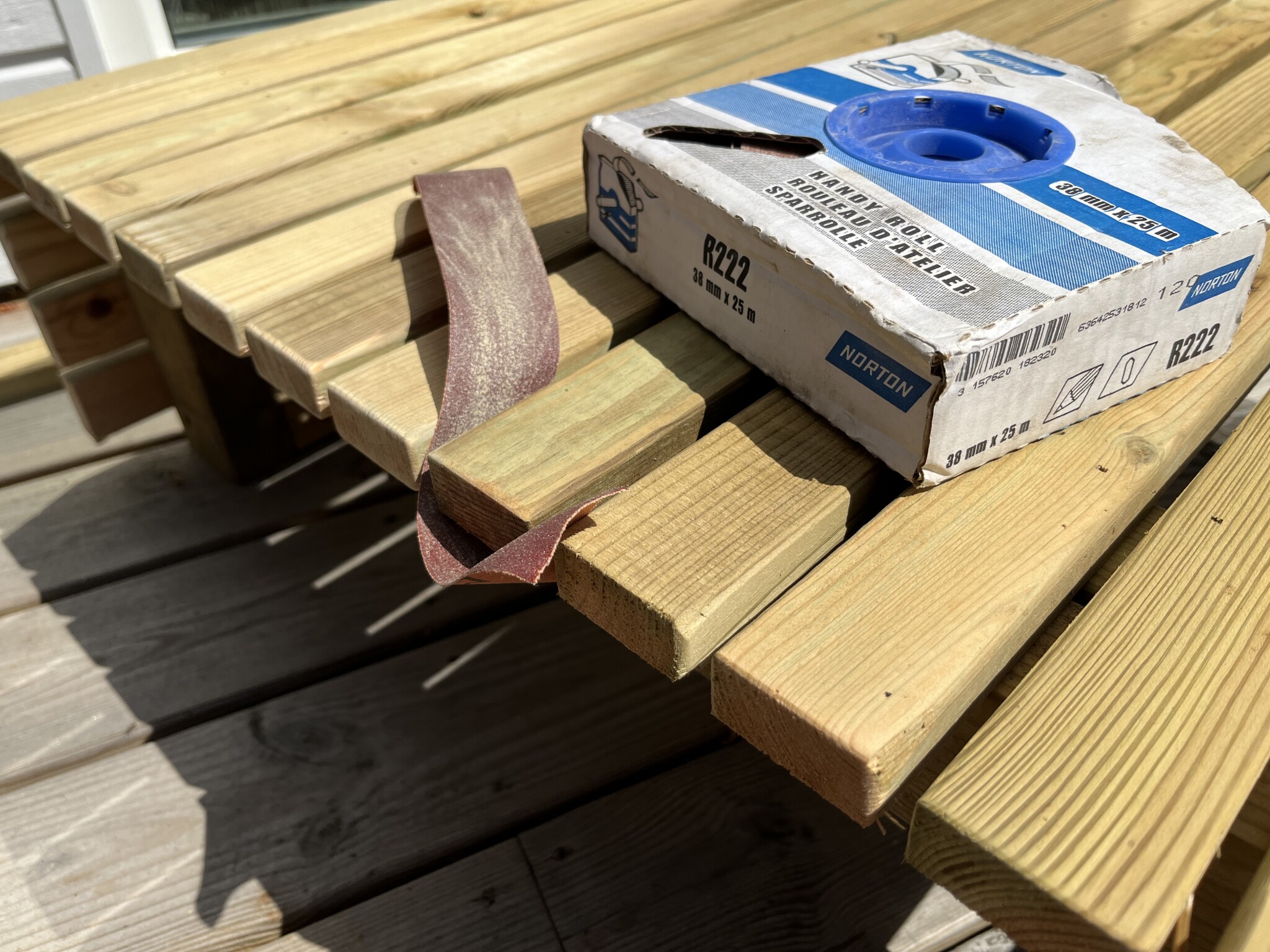

Trots att jag har alla slipmaskiner man kan tänkas behöva var det enklast och bäst att använda smärgelduk med 120-korn. Jag hyrde in dottern till ena stolen. 3 timmar ungefär per stol i slipning…

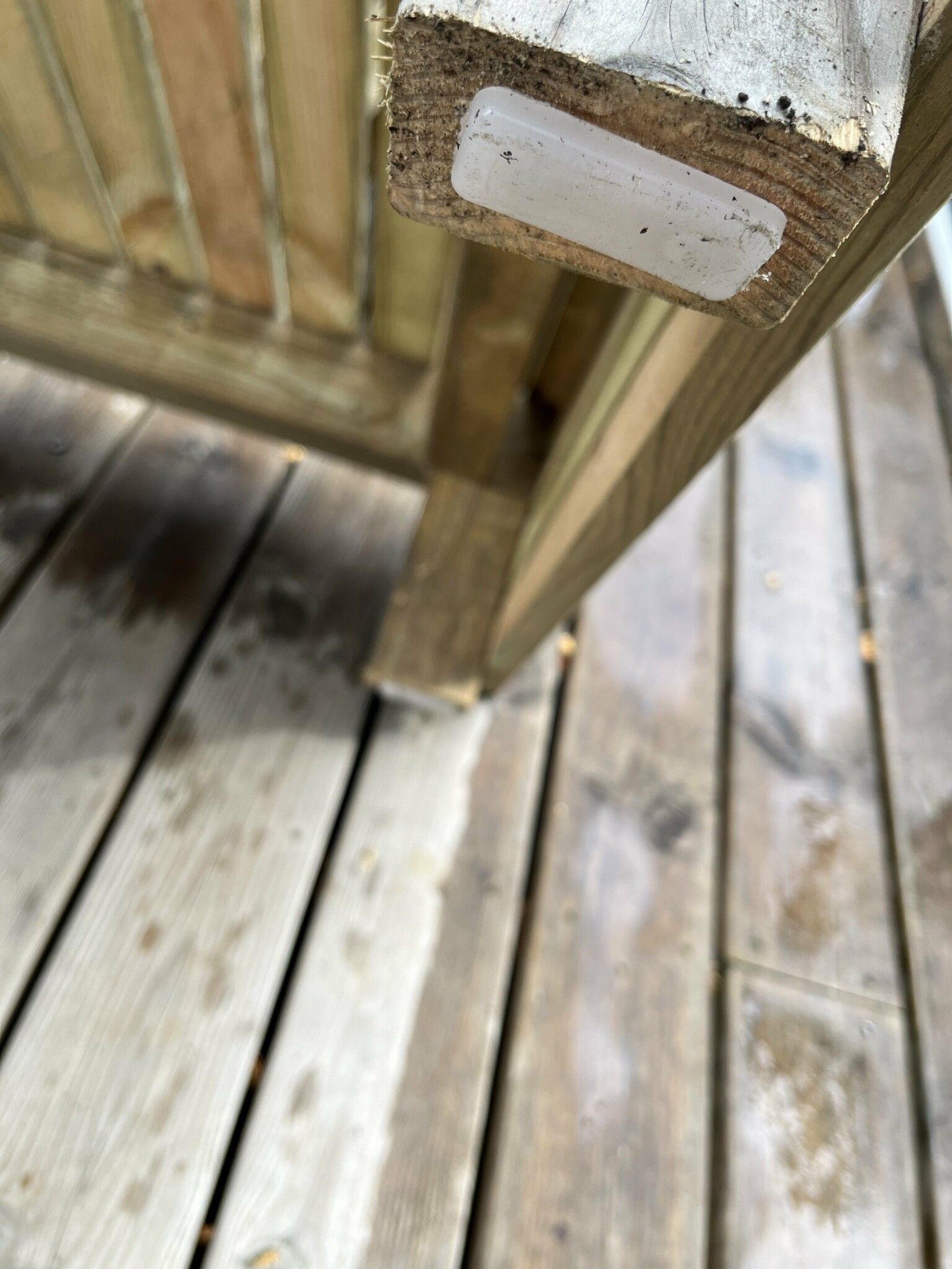

Beställde några plast-tassar så man inte repar upp trädäcket alltför mycket. Från mobeltassen.se:

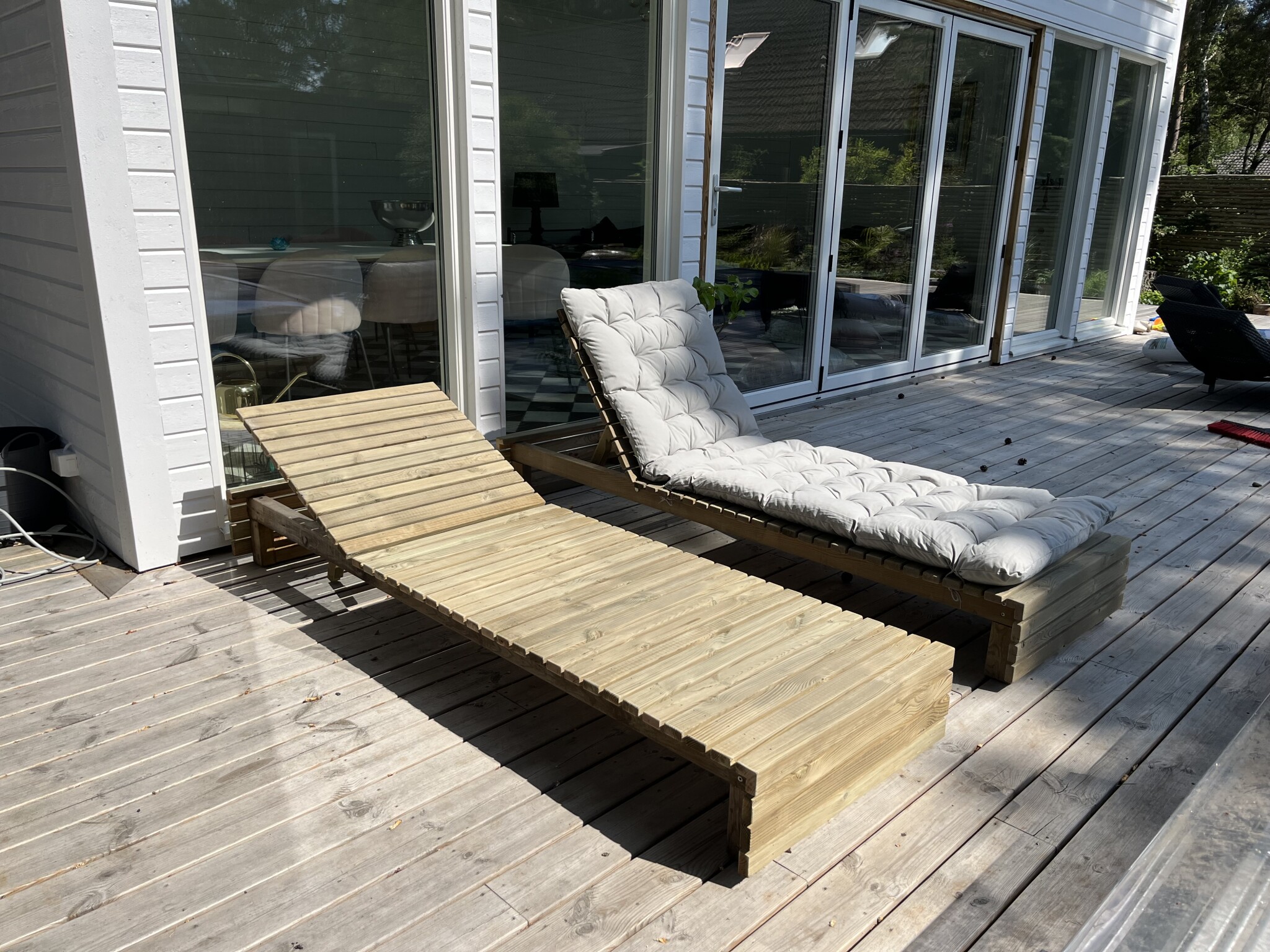

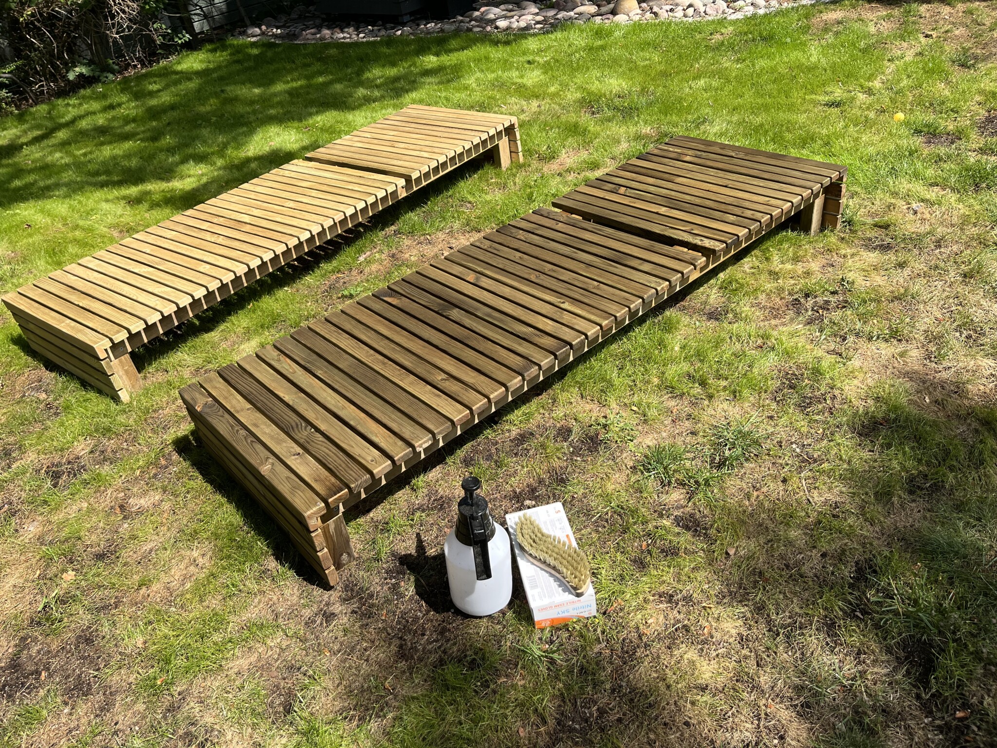

Som ytbehandling blev det Herdins ”järnvitrol med silverbets”. Jag trodde det var vanlig järnsulfat, men blandningen i sprutan vart lite gråare än vad det blir med ren järnsulfat, så någon, om än marginell skillnad är det nog.
Trädäckdelar på gräs, tryckspruta, bok och pensel i solljus.
Två trätrallar på gräsmatta, flaskspruta och borste, oljebehandling eller rengöring, trädgårdsmiljö, bostadshus i bakgrunden.
Innan jag började bygga hade jag kollat mått på färdiga dynor. Jag hittade några från IKEA.
Trädäck med solstol, vita dynor, glasveranda, soligt väder, avkopplingsplats utomhus.
Tanken är att bygga två till, men nu skall jag lägga mig och sola ☀️

Snyggt. Du råkar inte ha en bättre bild på själva ryggstödet? Förstår nämligen inte hur det funkar. Hehe
1977bjorn
Det sitter antagligen bultar som gångjärn, både mellan ryggstöd och underrredet och mellan ryggstöd och stödet. Röret sätts i spår i underredet, spåren bör vara vinklade så röret glider ner och sedan trycks fast när ryggstödet belastas.
Fundera på att sätta hjul istället för benen vid huvudet eller hjul som går i underlaget om man lyfter fotdelen.
Korrekt

Kan ta en bättre bild imorgon
Kloppe
Eller om du har någon enkel ritning kanske? ☺️
I morgon var igår 😉, är också intresserad av lite mer detaljbilder då solsängen ser fin ut.
Ett tips är att inte utgå från 45*45 utan istället klyva fram ur tex 195*45. Det är bättre virke (färre kvistar) i de dimensioner som är menade för bärande konstruktioner. Dessutom lättare att klyva fram med cirkelsåg som får stöd av resten av regeln.

Snygga stolar funderar på att bygga något liknande. Har du några mått på längder och placering av ledpunkter för ryggen. Dessa monteras ju redan när man sätter ihop stolen så man kan ju inte ändra om det blir fel utan en massa jobb.
