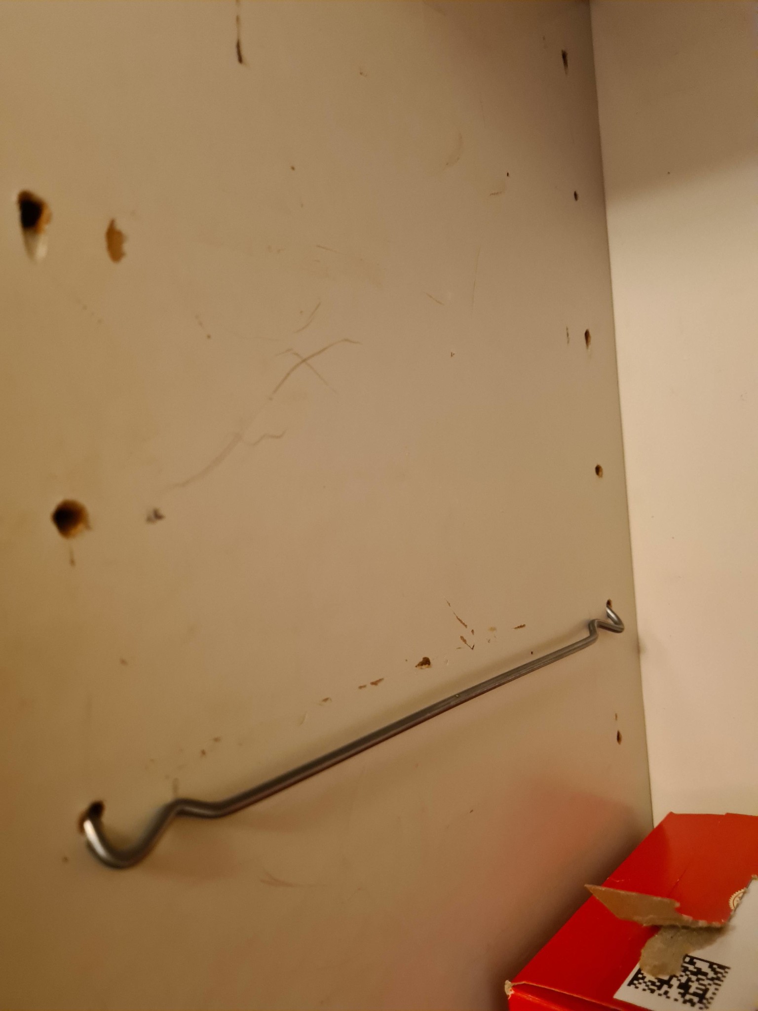

Min hylla hålls uppe med "trådjärn" och utkastade spår i hyllplanen. Hålen som jag sätter "tråden" i har utvidgas. Ge mig tips hur jag ska fylla hålen och med vad för stabilt kunna sätta in "tråden" igen.
Limpistol lim? Väggspakel är väl för mjukt? Eller har ni andra enklare tips?

Att borra nya hål är nog enklast. Be någon som har ett skjutmått att mäta diametern på tråden och köp en borr i exakt rätt diameter. En bra järnhandel har borrar i 0,1mm steg.
Eller skruva och limma dit en list att lägga hyllplanet på om det ligger något väldigt tungt på hyllan.

Fast hålen är ju för stora som det är nu. De behöver ju vara mindre för att hålla tråden stabilt och fast. Att köra list går inte, då det ska stå tunga saker på hyllan.

Är det vad jag tror det ser ut som, masonitskivor på en trästomme? Inte spånskivor alltså utan tunna masonitväggar som "trådjärnen" går in i och sticker upp i håligheten bakom?
Då tror jag det är svårt att komma undan att borra nya hål. Möjligen skulle man kunna svarva till hylsor och borra upp hålen men det enklaste är nog att borra nya hål

Det är som redan nämnts bara att borra nya hål. Det är inte ens superpetigt med placeringen av hålen med den typen, då man inte får ett vippande hyllplan, det hamnar bara lite mer i spänn. Trådbärare brukar vara 3mm hål.
edit: avståndet mellan fram och bak måste man ju hålla, de är bra spänst i de där.

Ja men självklart, nu är jag med! Förlåt! Tack så blir det!

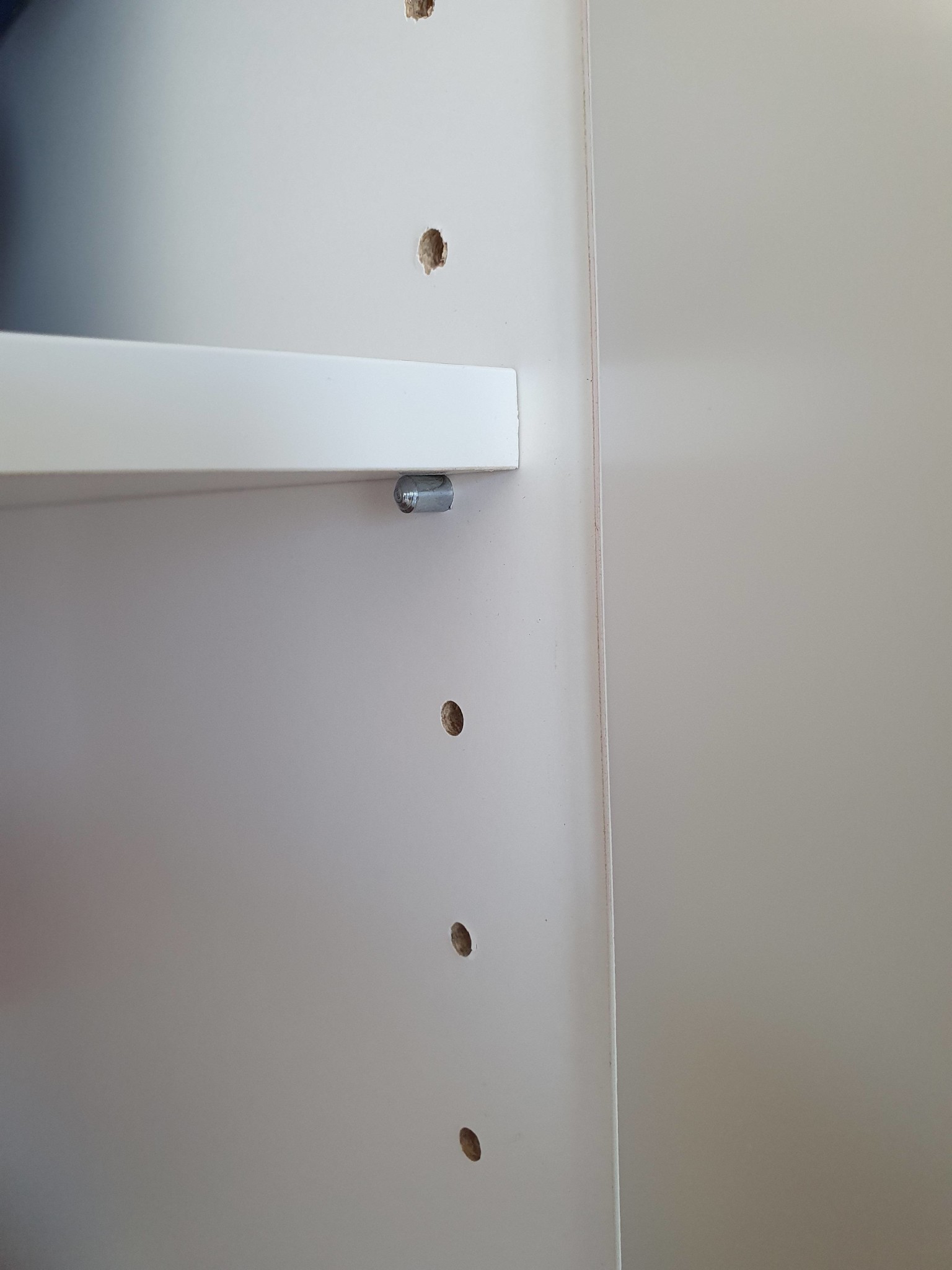

Vit hyllplan med skruv och flera tomma hål i väggen.
Exempel på hyllbärare.

Uppdatering!
Borrade nya hål men 2,5 mm borr och slog sedan in tråden i hålen med gummiklubba. Det fungerade och blev toppen!
