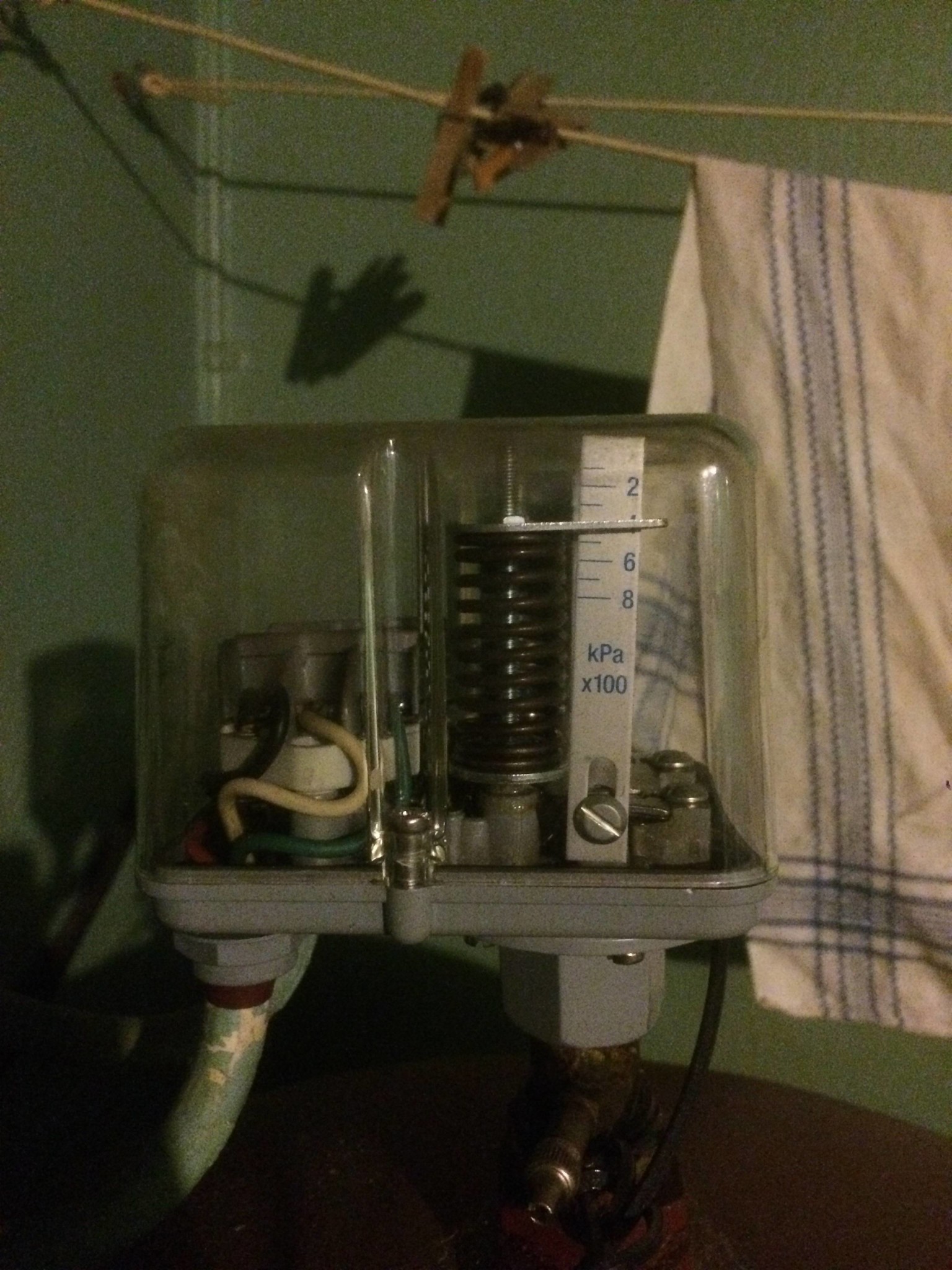

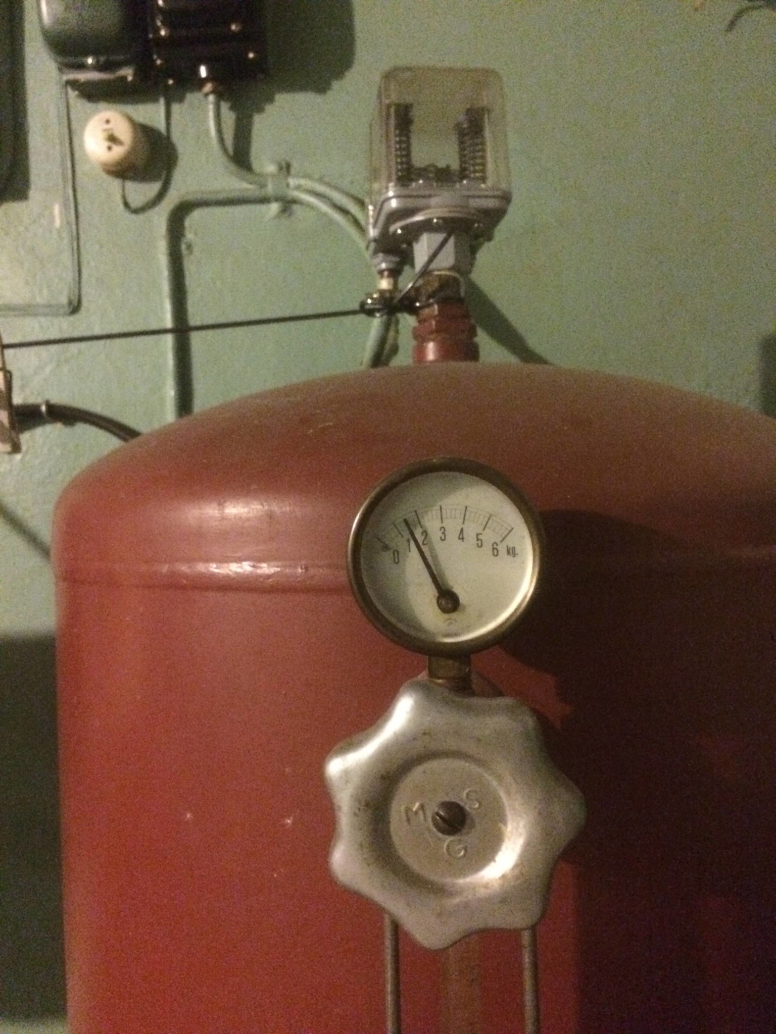

jag är ägare till en hydrofor av märket gävle galvan modell s6 150 liter. tillverkningsår 1990. så fort jag sätter igång kran varsom i huset/spolar i toalett så pumpar den. när jag har researchat på frihand så har jag förstått att folk kan ha problem med för LITE luft i sin hydrofor, har jag kanske för MYCKET luft i min? trycket ligger på 1,5 kg av 6 kg. det lär väl vara för lite? ovanpå hydroforen sitter pumpen(?) som visar på 4 kPa x100(av 0-8).

Du har definitivt för lite luft i hydroforen. Trycket har inget med luftmängden att göra.
Luften påverkar inte trycket utan bara hur mycket tryckreserv du får innan trycket i tanken sjunker. Luft går att komprimerad det gör inte vatten, så har du ingen luft så minskar trycket så fort du börjar tappa vatten. Har du luft expandera luften och bibehåller trycket.
Ja du har en del att lära kvar.
Det som sitter ovanpå hydroforen är tryckströmbrytaren, helt enkelt strömbrytaren till pumpen.
När trycket sjunker slås strömmen på.
Pumpen hittar du någon annanstans.
Knappast att du har för mycket luft, för mycket luft kommer ut i en kran när du öppnar den.
Luften i hydroforen funkar som en fjäder som trycker ut vatten så pumpen inte behöver starta för minsta lilla vattenskvätt.
Protte
Stäng av pumpen och tappa ut vatten ur tanken, halv tanken brukar vara lagom sedan stänger du igen och startar pumpen

grymt ju, tack! sååå, vad gör jag nu?
Du borde ha en avtappning i botten på tanken. Ser ingen tilluft i toppen men luft kommer in nerifrån också det tar bara lite längre tid. Kolla i pejl röret på framsidan tills nivån är halvvägs i tanken.

Töm tanken helt, då blir det typ halv tank när pumpen startar.

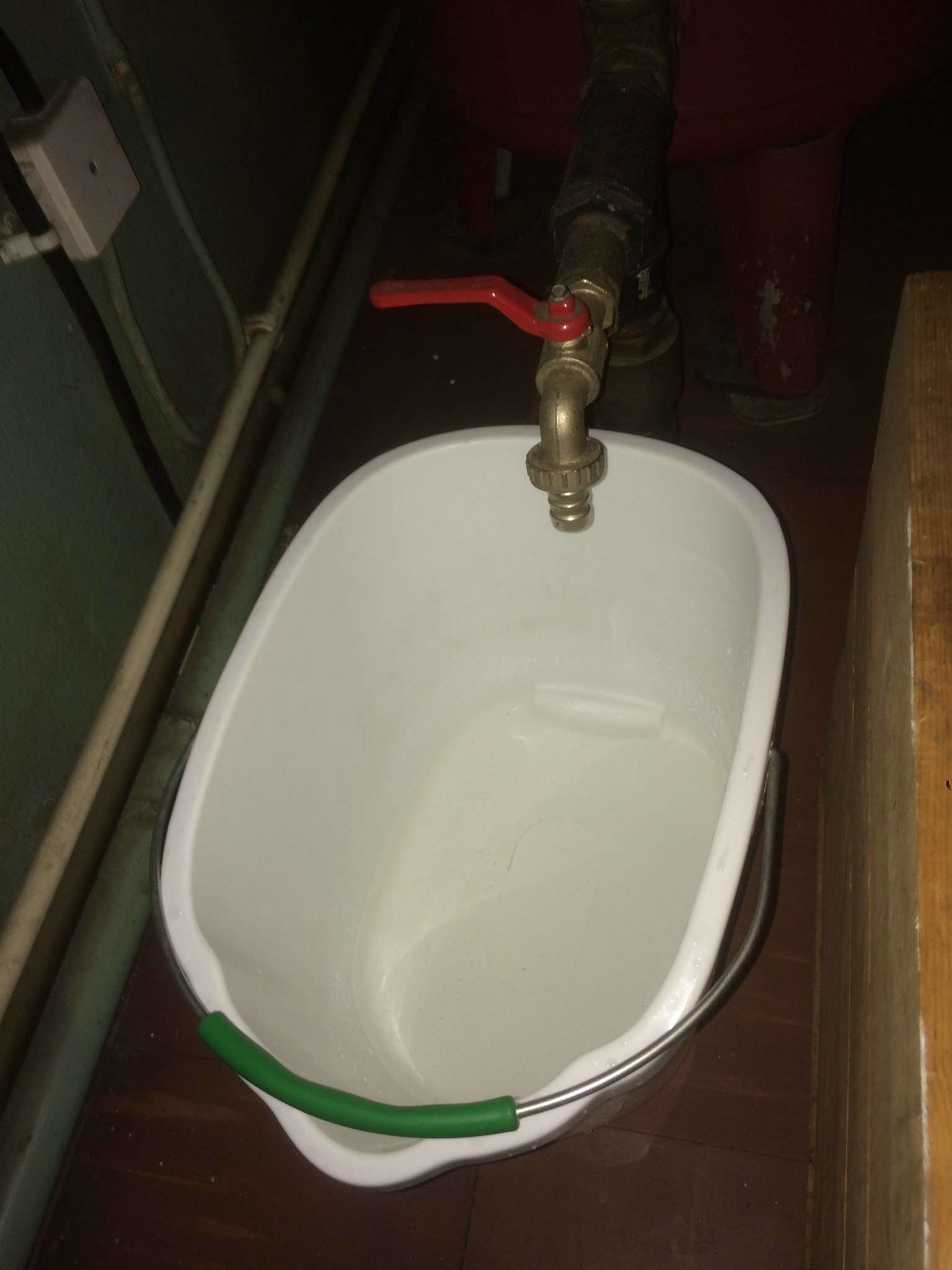

okej haha där kom ut max EN liter vatten!
en jävla bild, men tänkte så syns kranen också.
