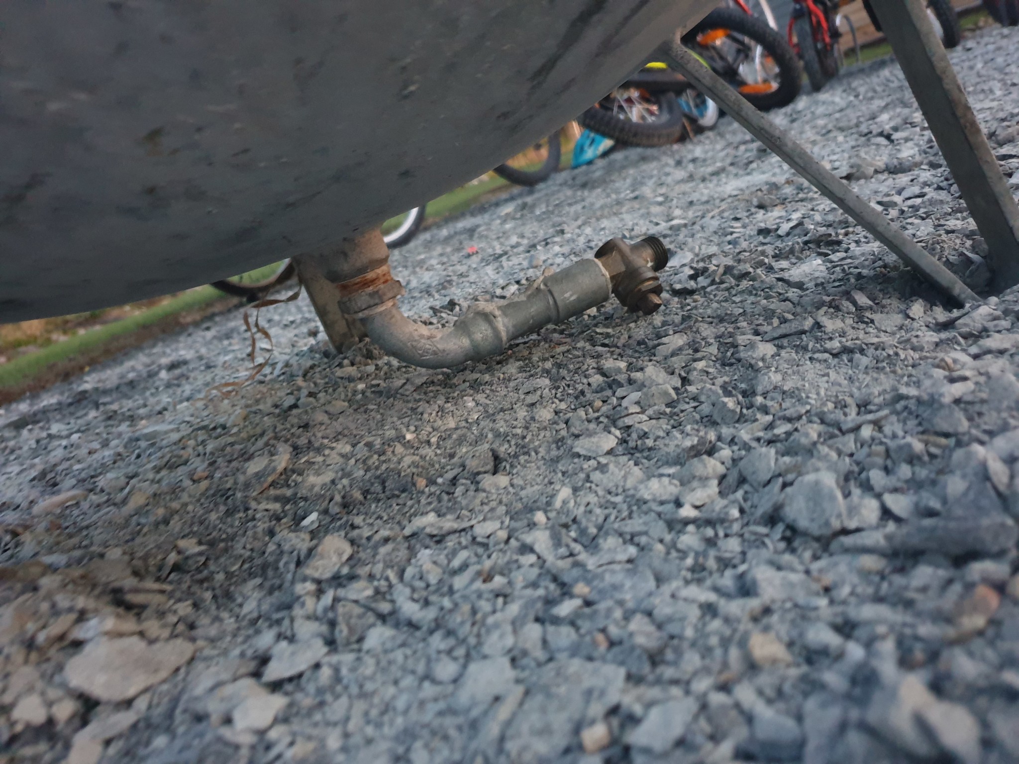

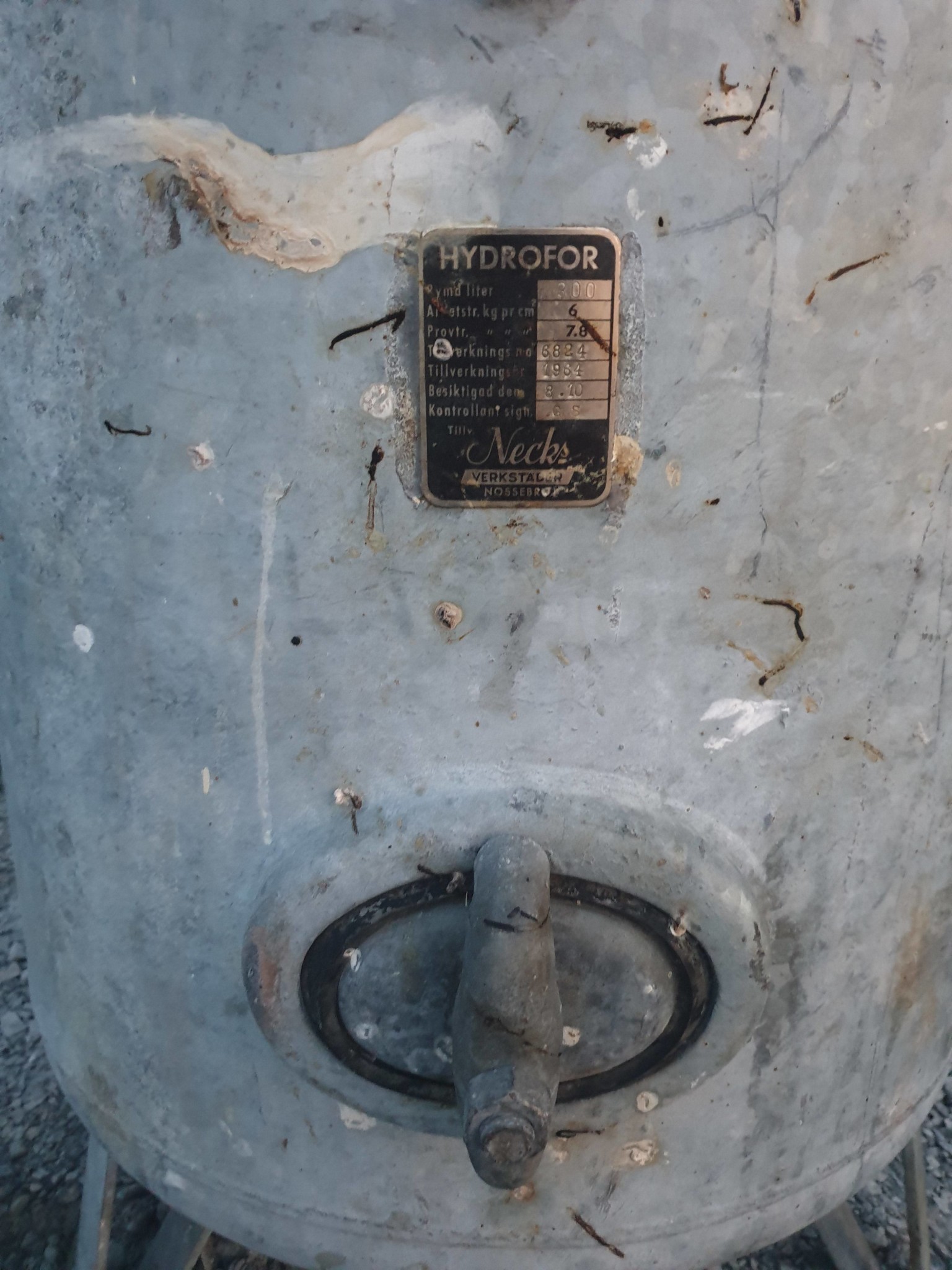

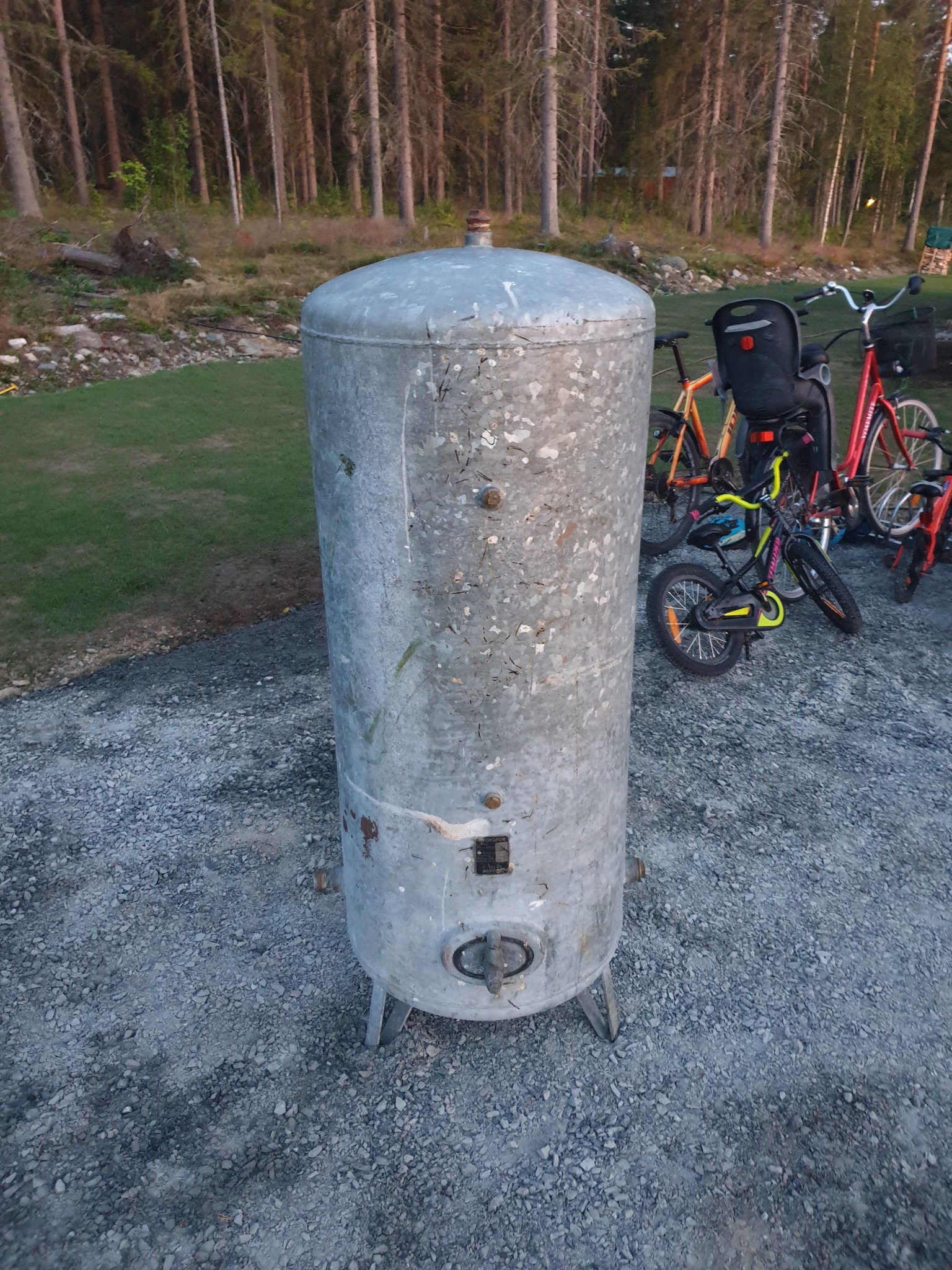

Hej, vi har sommarvatten just nu och vi ligger sist på slingan och där av har oregelbundet tryck. Vi fick idag en gammal hydrofontank som ja tänkte prova sätta in på linan. Men då kommer ju några frågor. Nr1 ger de någonting när den inte kan styras av pumpen utan bara är en mellan lager eller måste ja ha en till pump framför den?. Om de skulle ge nått, hur gör jag, fattar noll.... länkar bilder. Jag gissar att vatten in är till vänster och ut höger, men vad är kranen underifrån och ja har hört du kan blåsa in luft, vars gör man de?

Du kan använda det som ett magasin av tryck, då ska det vara en backventil som sitter före tanken och då laddas trycket upp i den, men det blir ett tryckfall vid större uttag hos dig, ska det vara perfekt så skaffa en pumpautomat och koppla in den på slang/röret som kommer från utsidan, då finns alltid rätt tryck och vattenmängd. Dom kostar inte många kronor, det ska då vara en backventil som sitter på inkommande.
Bottenröret är för att tömma tanken
Nötegårdsgubben
Okey, ja ska prova tror ja med en backventil som du nämde och prova så, för de är ett större projekt nämligen att få dit el, sen var vatten in på vänster sida av tanken? När ja fyller den, ska ja ha toppenpluggen öppen en stund sen stänga den för att få upp ett tryck?
Nej, du ska inte öppna på toppen.
Det kvittar, du kan köra meden anslutning också, men då blir vatten stående.
