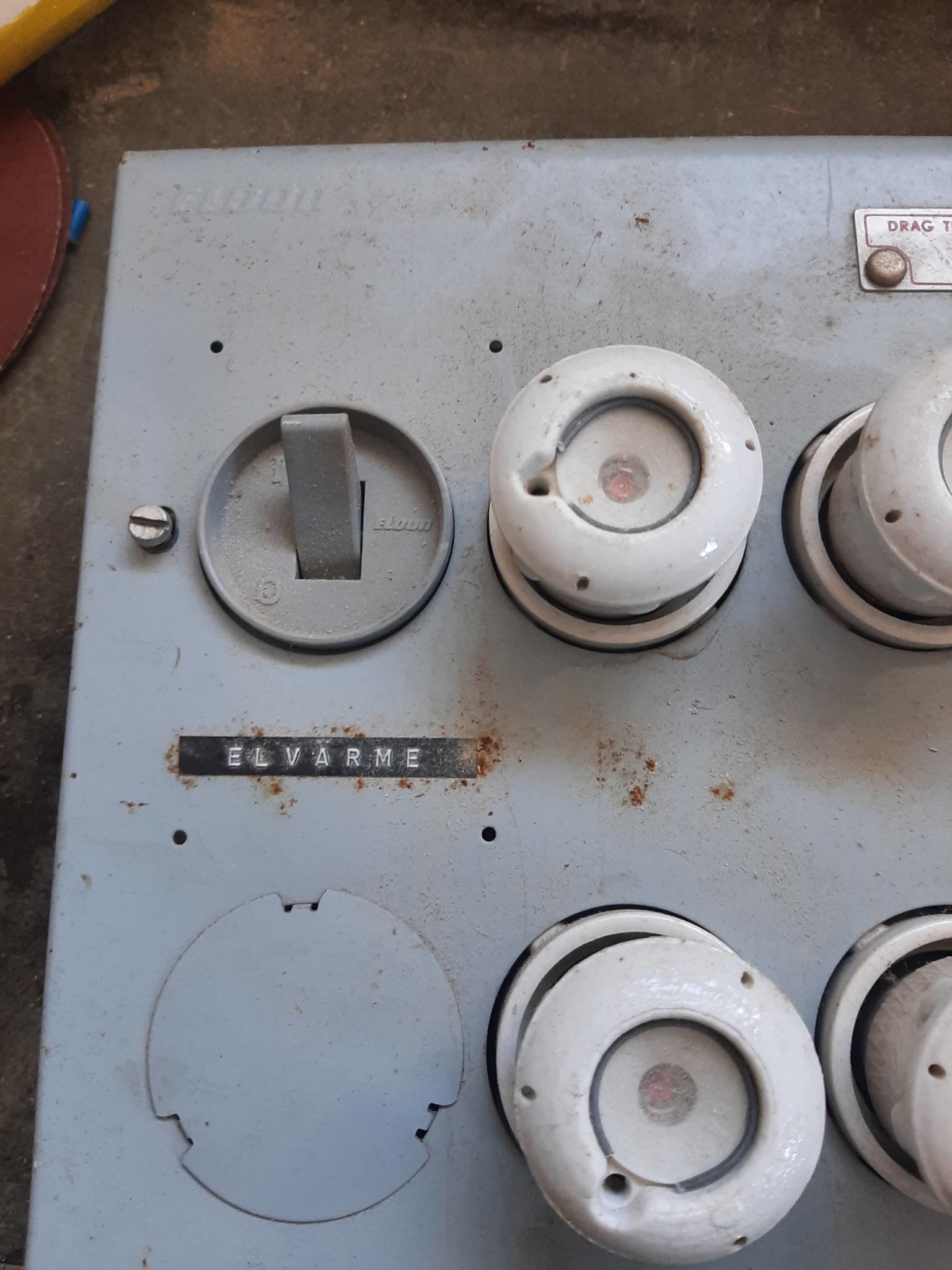

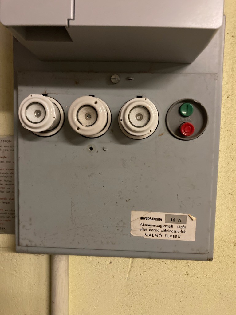

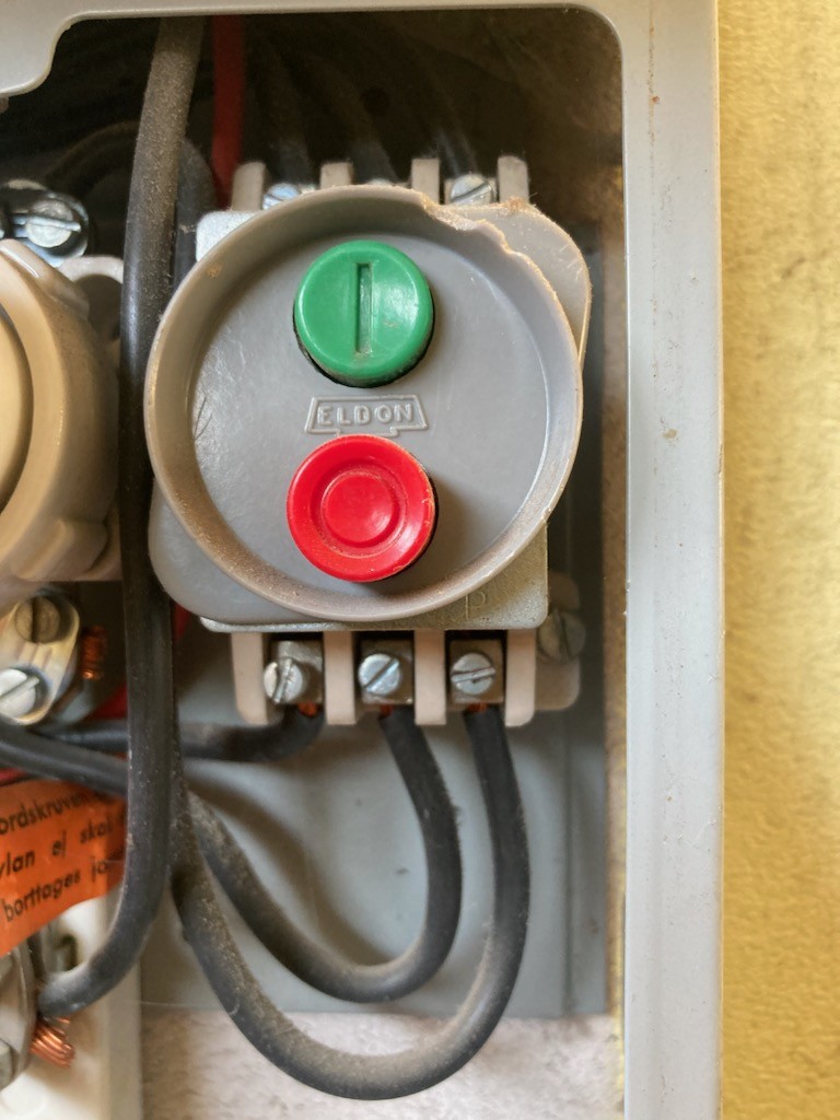

Hej på er !
Är det någon som har en sådan här huvudbrytare i gömmorna,
eller vet någon ersättare, utan att jag behöver modifiera mätarskåpet ?
Hade några i bilen, men dom tog slut.
Provar först med det.

Kanske passar i hålet men den kräver en bit Din-skena.

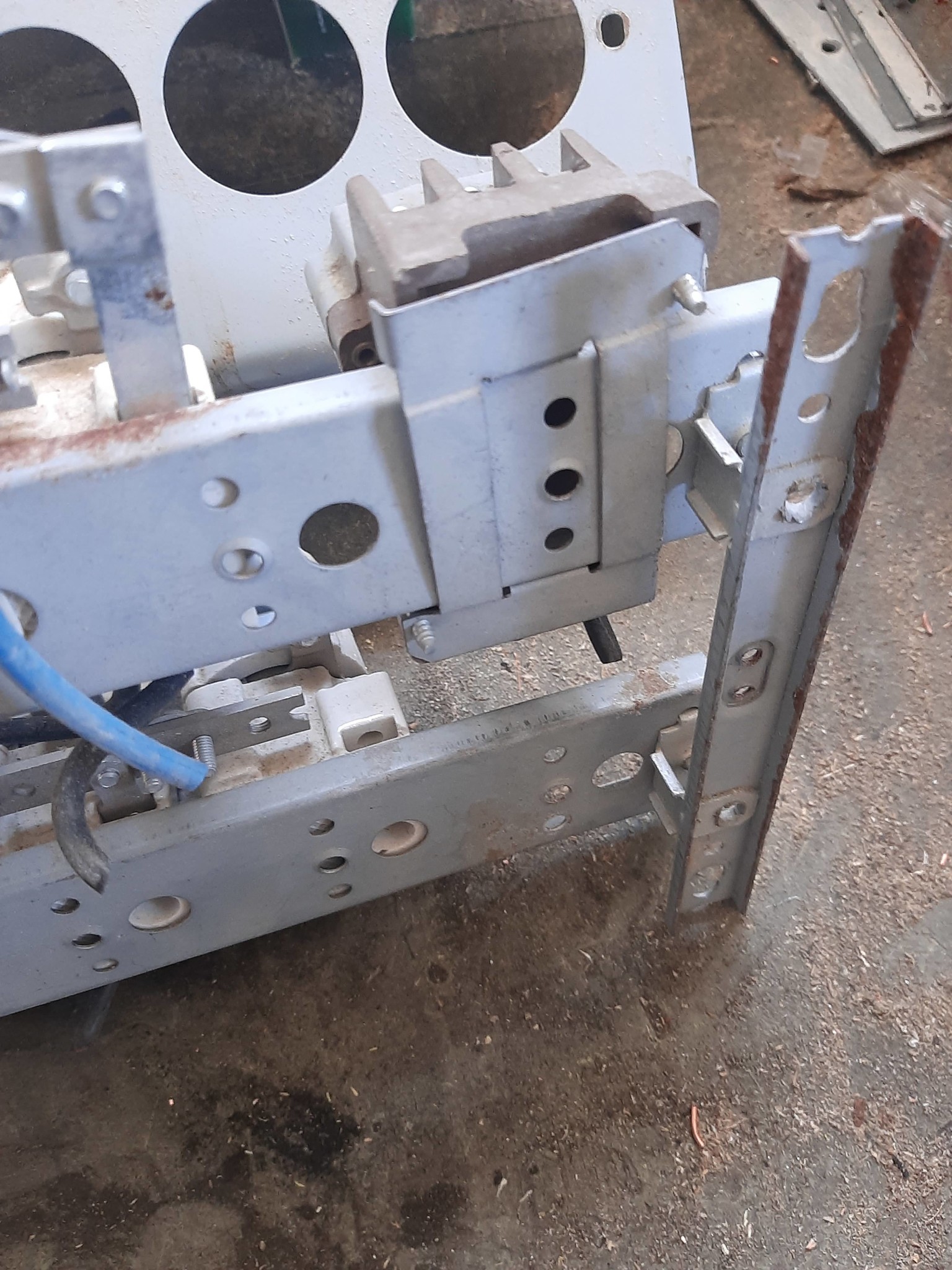

Tror det är den min kompis har köpt, men den går inte att sätta på en dinskena, pga skruvarna som dinskenan är fäst med är i vägen,kan inte sätta fästskruvarna bakom brytare.

Har en Eldon brytare som kanske kan passa
Är det av intresse så skicka pm

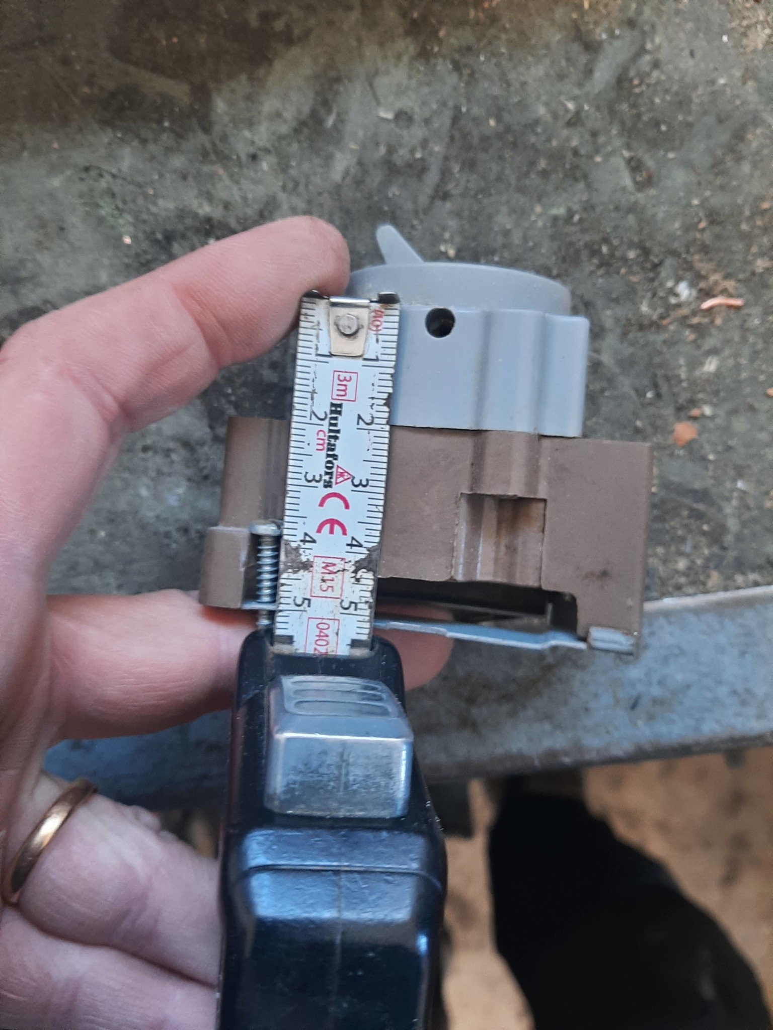

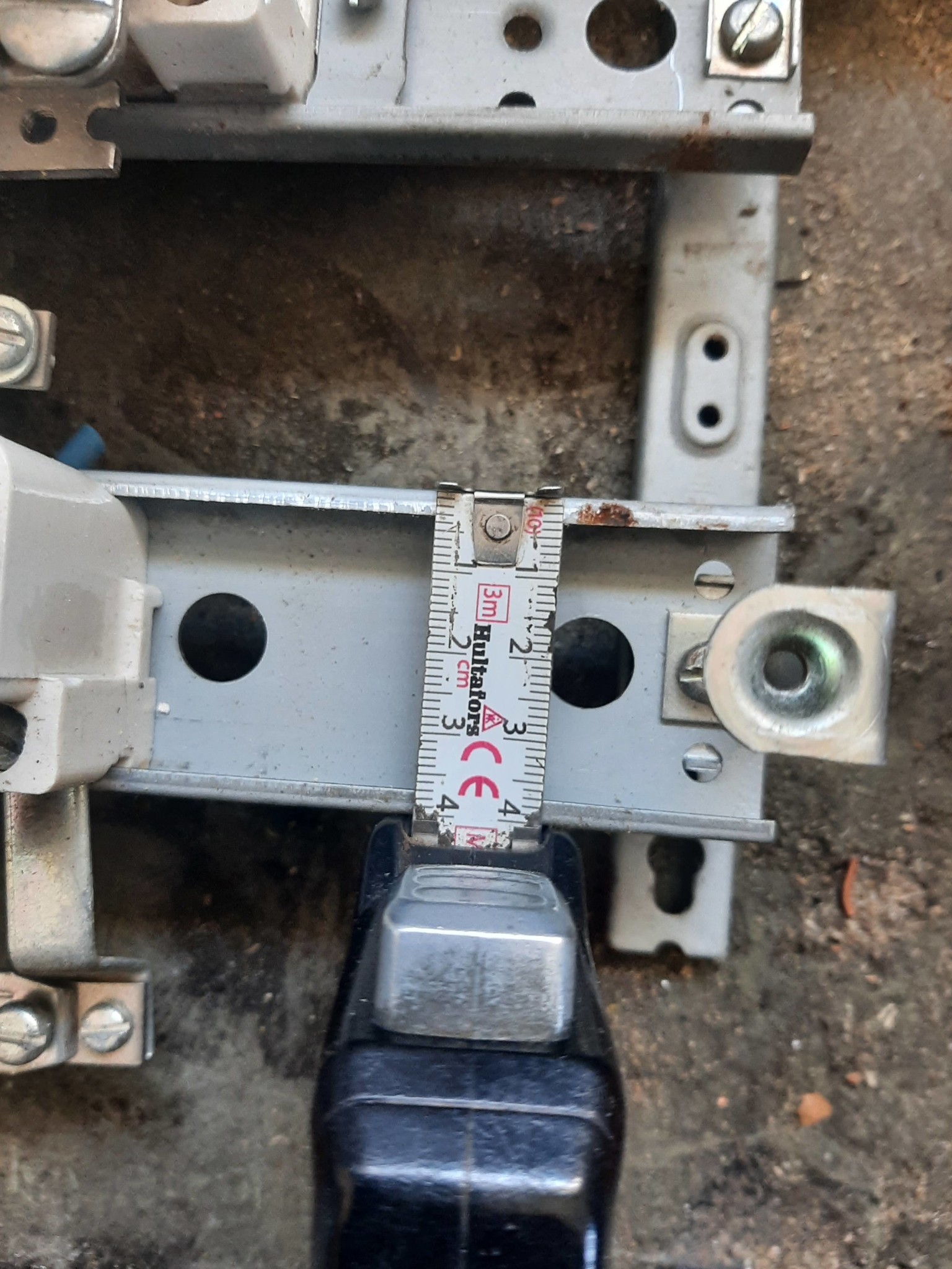

Tack, kollar med min kamrat,angående måtten, återkommer via pm

Ja tack, sådana har man slängt många, det optimala är ju egentligen en helt ny,jag ser.
Slänger inte så mycket gamla prylar till min frus förtret.
Vet ju aldrig när de kan behövas :cool:
Om det är ett jobb på en gammal anläggning så är det bra att ha grejor i reserv

Har ett halvdussin i C-lagret var är du i landet, ge mig ett PM, bra att du har bakplåten kvar som behövs

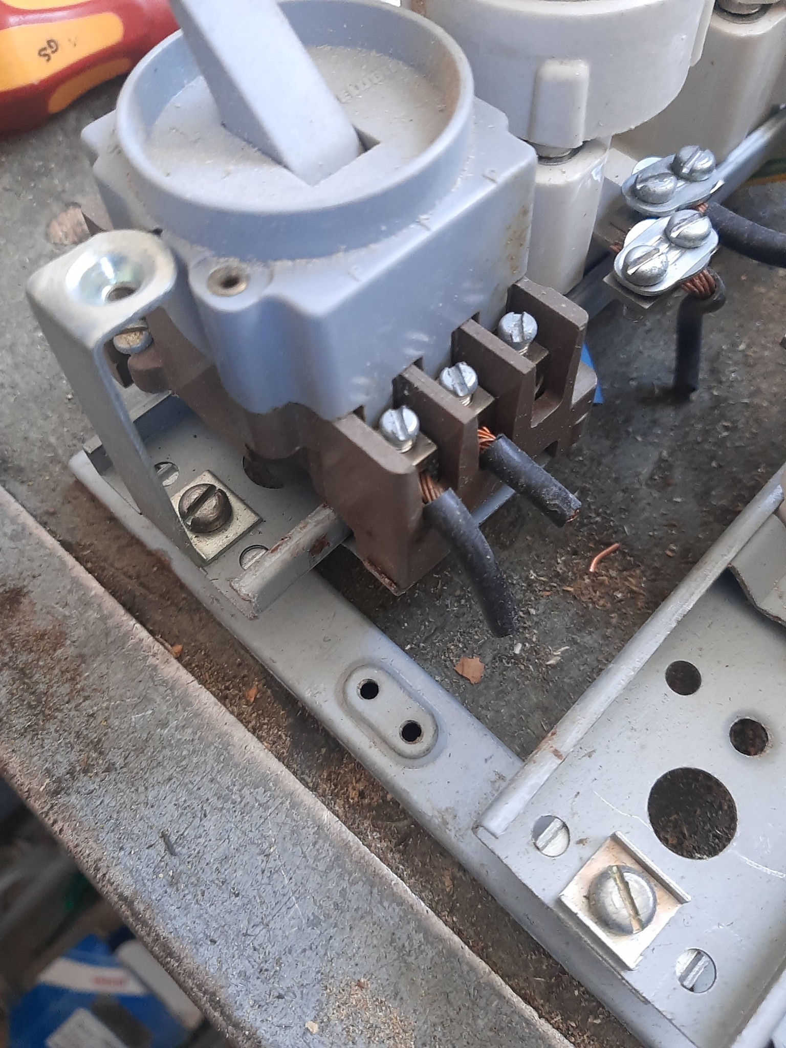

Noodels Noodels skrev:
Den kommer garanterat passa
Jag har länkat tråden till min kompis nu, så han kan ta del av innehållet nu.

Jepp mina passar,40 amp dom är exakt lika, de nya nu är med fyrkant för att passa i modulcentraler har även en 63 amp porslin
EDIT såg nu att det är huvudbtytaren i mätartavlan och då passar inte den som är för centralen är skillnad i de fysiska måtten. Möjligt att jag har en, om så är får vi kolla måtten
Den ser ut att passa
