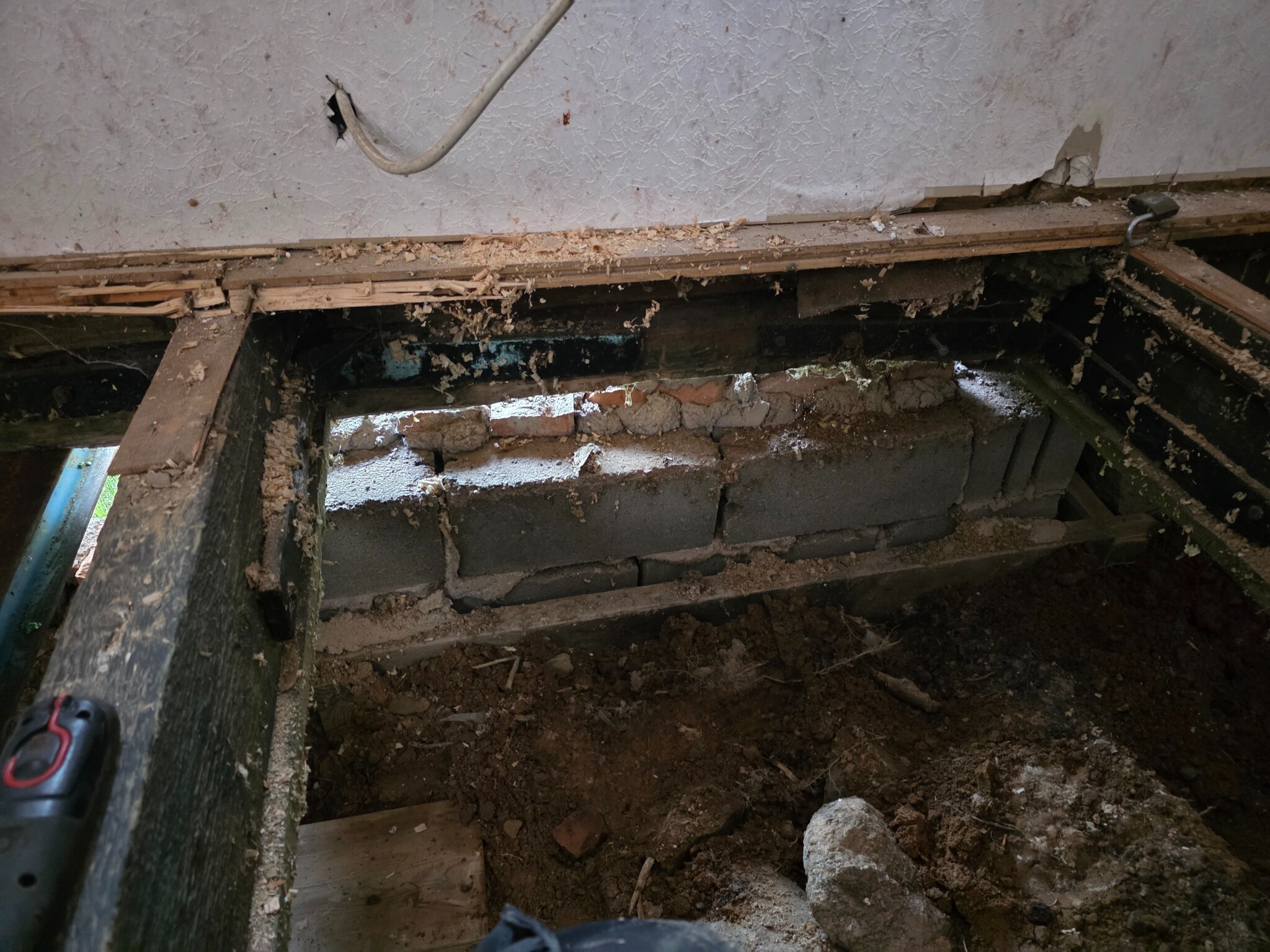

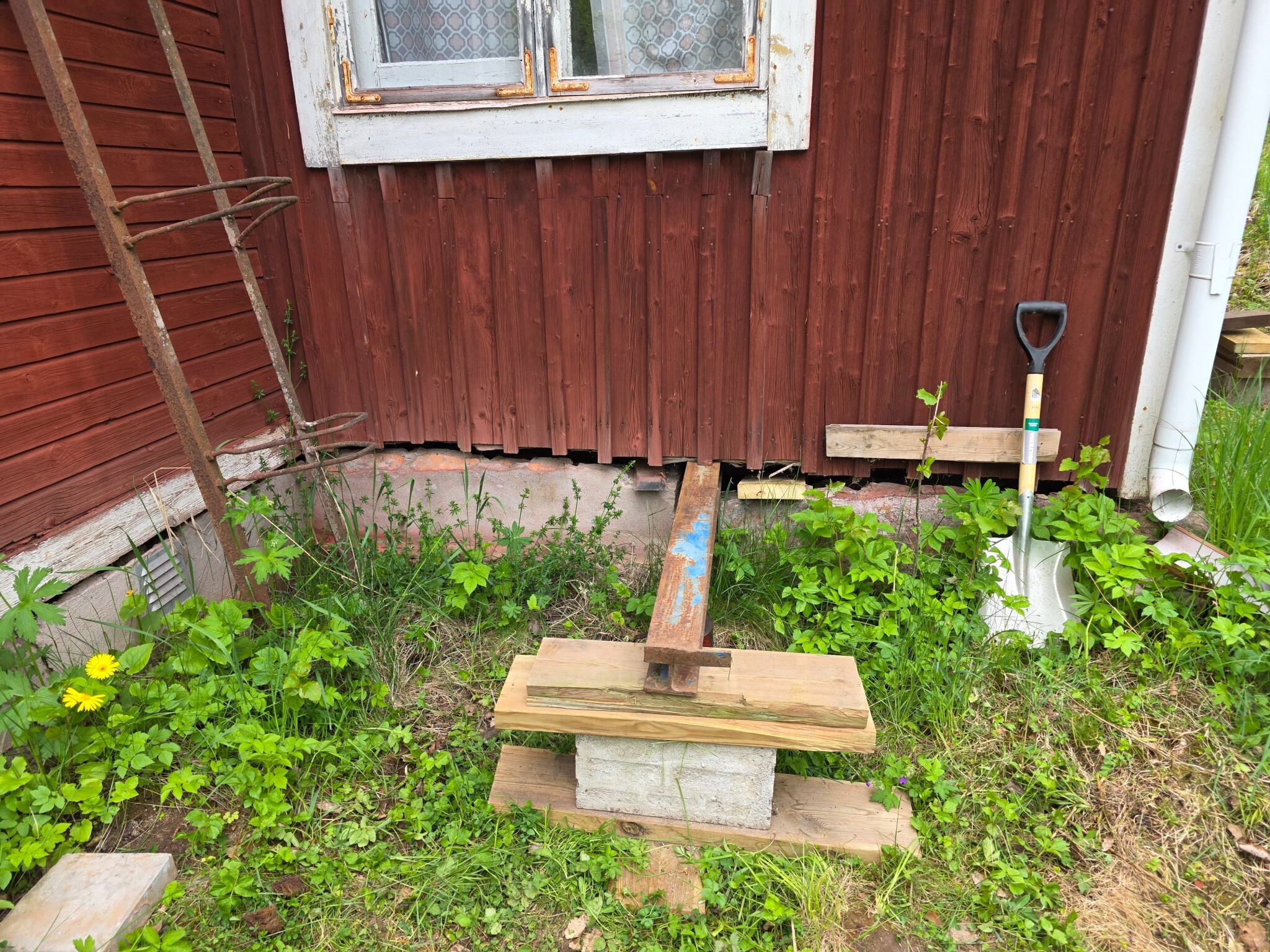

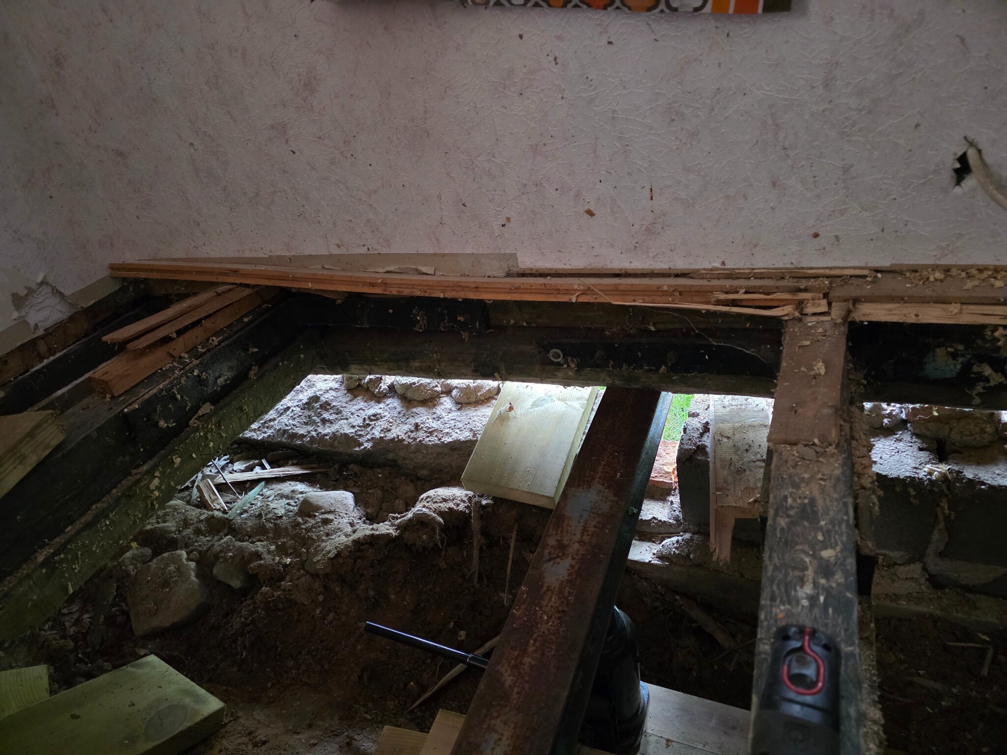

Äger ett äldre torp där dom grävde in vatten på 70 talet. Med åren som har gått så har tre stenar rört på sig samt huset har sjunkit.
Provade i helgen med att lyfta upp huset så det blev någorlunda rakt.
Men vilken väg är bäst att gå på nu?
Ta bort 3 stenar sen mura upp ett nytt hörn.
Eller försöka lägga original stenarna rätt genom att ta bort dom sen lägga duk med makadam på. Sen lägga tillbaka stenarna
Eller forma till en ny stock som jag lägger mellan huset och stenarna.
All input är utav intresse.

Jag skulle gjort en ny syll och lagt emellan (med syllpapp); Det kan ju krävas lite hyvling mm för att få allt rätt, blir mycket meckigare att få stenarna rätt tror jag, och dessutom mer riskfyllt om man måste jobba under det upplyfta huset...
