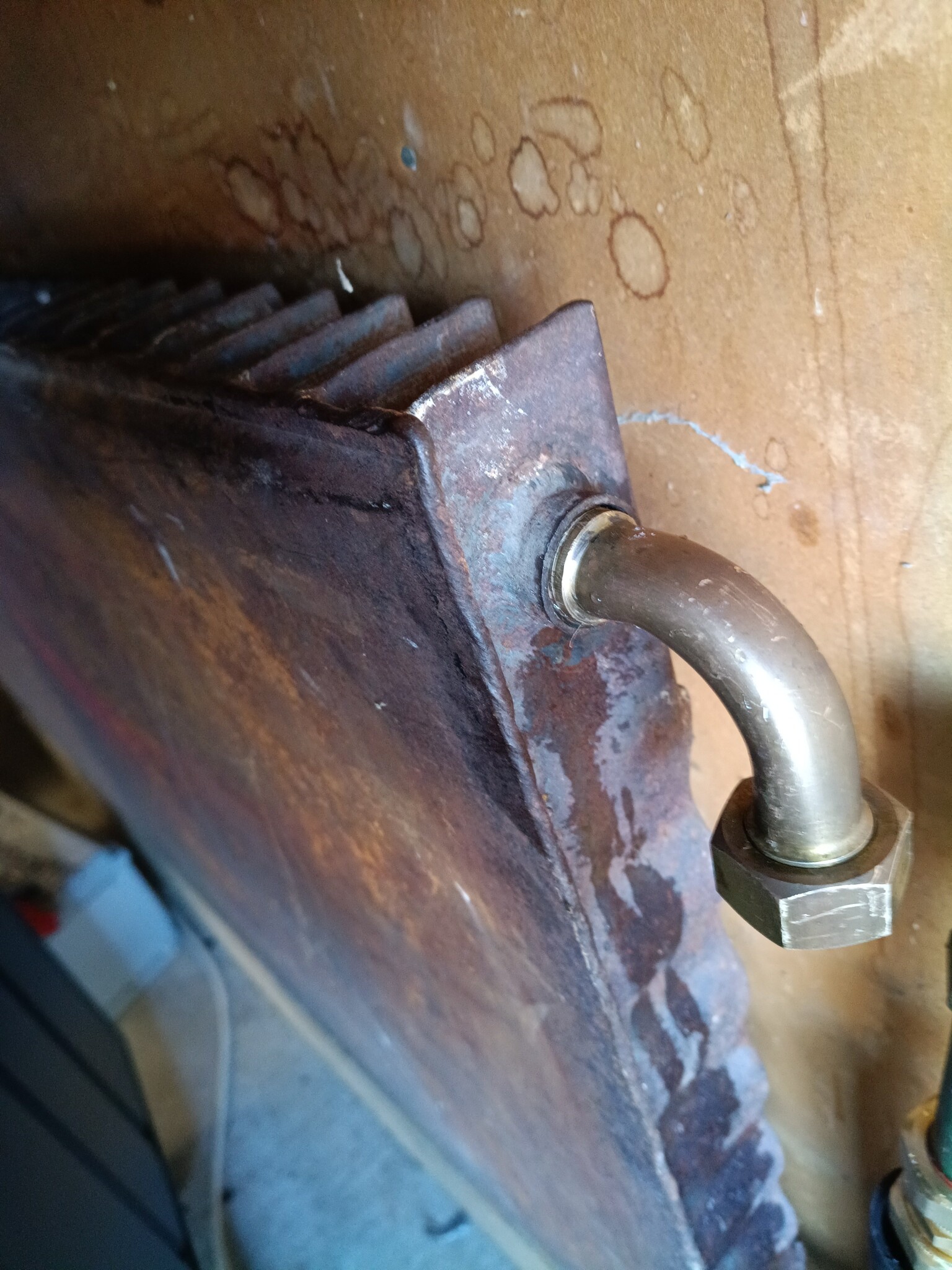

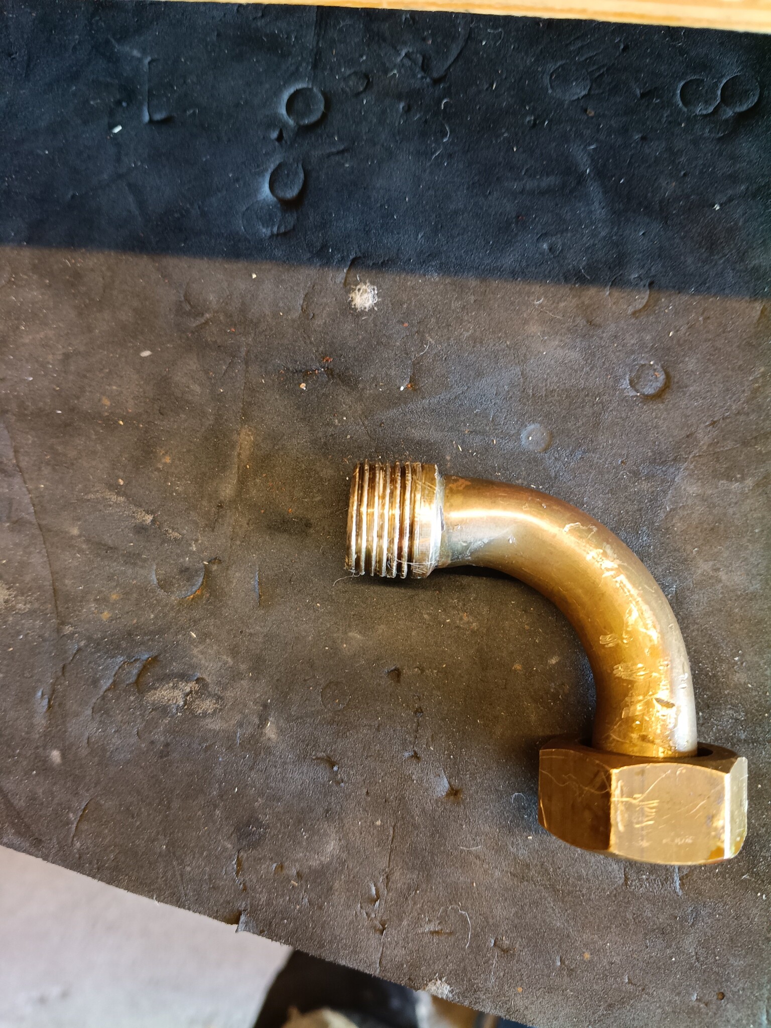

Det började läcka lite i gängan mellan böj o element. Hur tätas denna?
Jag provade med lin men den tar slut stumt innan det blir tätt.
Gammalt järnelement med kopparrörsanslutning, syns korrosion vid böjen där en läcka har uppstått.
Guldbelagd böjd metallkoppling med gängor på svart underlag, används för röranslutning mot element som läcker enligt inlägg.

Du ska skrapa gängan med en bågfil, då fastnar linet och följer inte med runt utåt. Börja lina lite tunt i ytterkant och öka på så det blir tjockar mot slutet av gängan. Det kan bli att det inte går att dra in hela gängan, men kommer att täta. Glöm inte att smörja på med tex Locherpasta eller Unipak mellan varven
på linet. Det gör att linet inte är torrt och går ner i gängorna på ett bra sätt.
fribygg och 3 till
Tyckte det var det jag gjorde. Nu verkar det blivit tätt dock.
Ja.... Tiden arbetar till din fördel. Sånt tar röris betalt för, och tar sig en kaffe till.
Linet sväller.
