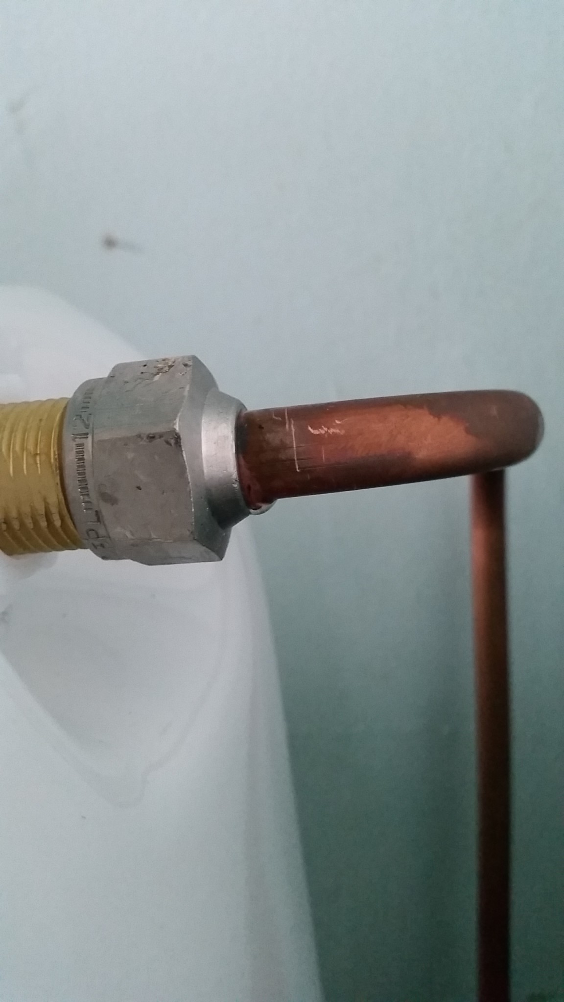

håller på o byta flottörventil på en gammal toa och allt går bra förutom att kopplingen mellan själva ventilen och inkommande vatten inte vill hålla tätt.
Drog ihop dom rätt o slätt nu.
Ska jag ha nån form av täting mellan?
De e ju inte gängen söm läcker utan själva genomfringen.
Tips mottages tacksamt.

Det ser ut att vara en halvkoppling av typ FPL.
Det ser ut som röret är varmbockat, satt det stödhylsa i?
Själva halvkopplingen tätar mot gängan med en packning och mot röret med klämrings-ändan som skär in i kopparröret.

Jag drog åt som bara den och det verkar ha hjälpt
Nu tror jag dock inte detta va problemet utan att själva koppen eller vad det heter e kass.
Jag har inte uppfattat att den har läckt ber i toasten men nu blir ja osäker..
