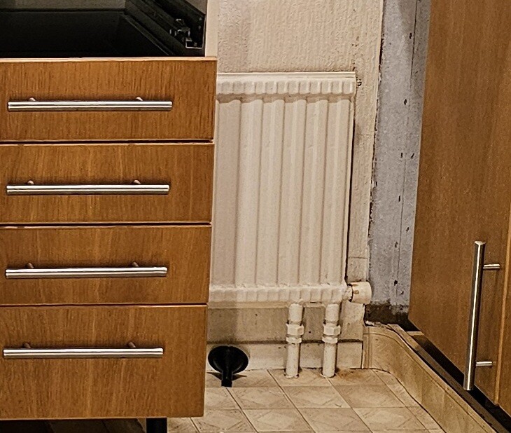

Vi håller på att renovera köket och vill ta bort en element där.
Någon som vet hur man gör, va snäll att visa oss.
Räcker det att skruva 2 ändpluggar?
Tack i förhand.
  • Träbyrå med metallhandtag bredvid en vit radiator, mot en kaklad golv och beige vägg.
[SKPG]Zamora
Ja, men det sitter förhoppningsvis fast i väggen bakom också på ett väggfäste. Glöm inte att tappa ur värmesystemet först.

Jag menar att man tar bort elementet och det påverkar inte de andra element i huset.
Kan man bara skruva fast 2 ändpluggar eller måste koppla ihop de 2 rören?

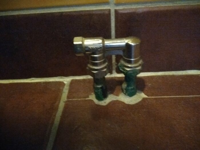

Typ den här:
Det beror på om du har ettrörs eller tvårörs system.
Ettrörs måste du koppla ihop dom, tvårörs då pluggar du dom.

Hur vet man att man har ettrörs eller tvårörs system? Var nånstans man kan kolla detta?

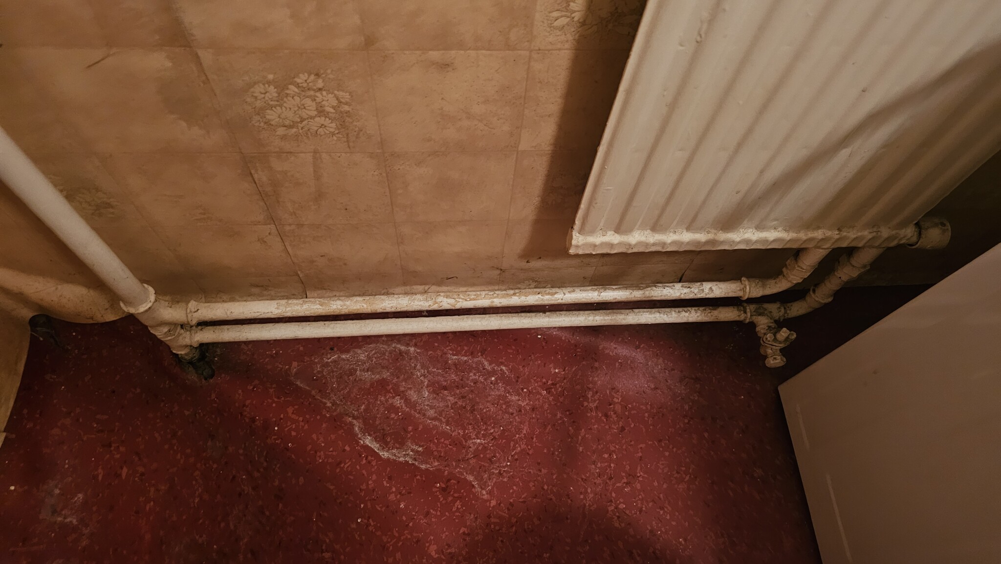

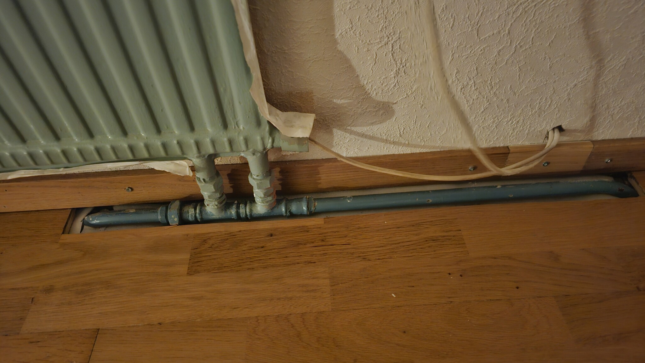

Detta måste vara 1-rörssystem?
  • Ett hörn av ett rum med en radiator, rörledningar, kaklade väggar och rött golv.
  • Gamla elementrör längs trägolv, maskeringstejp och vag kabelinstallation, nötta väggar.
Rickard.
Ja det är ett enrörssystem men du kan ändå proppa rören i och med att du inte stoppar flödet i systemet.
