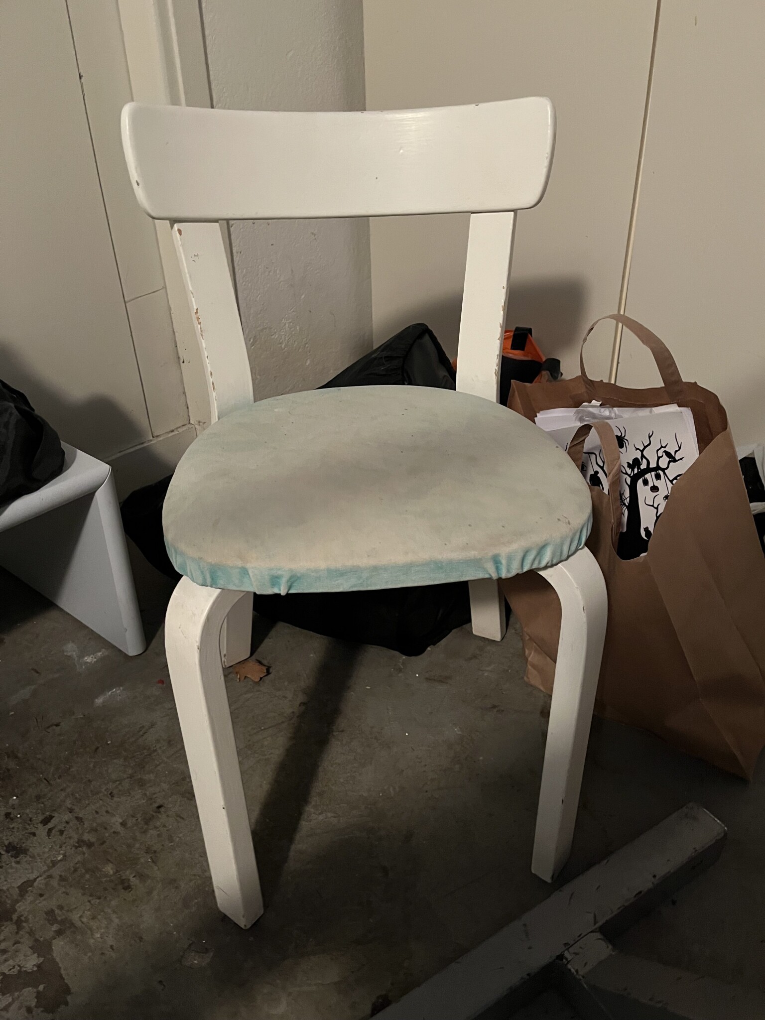

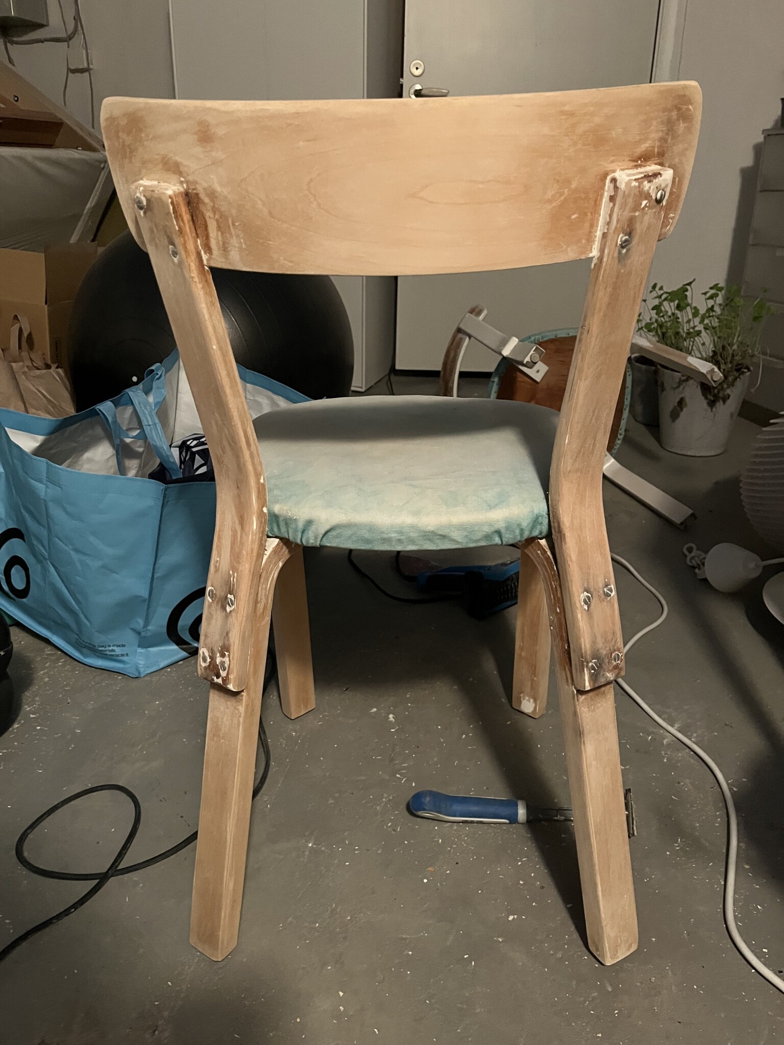

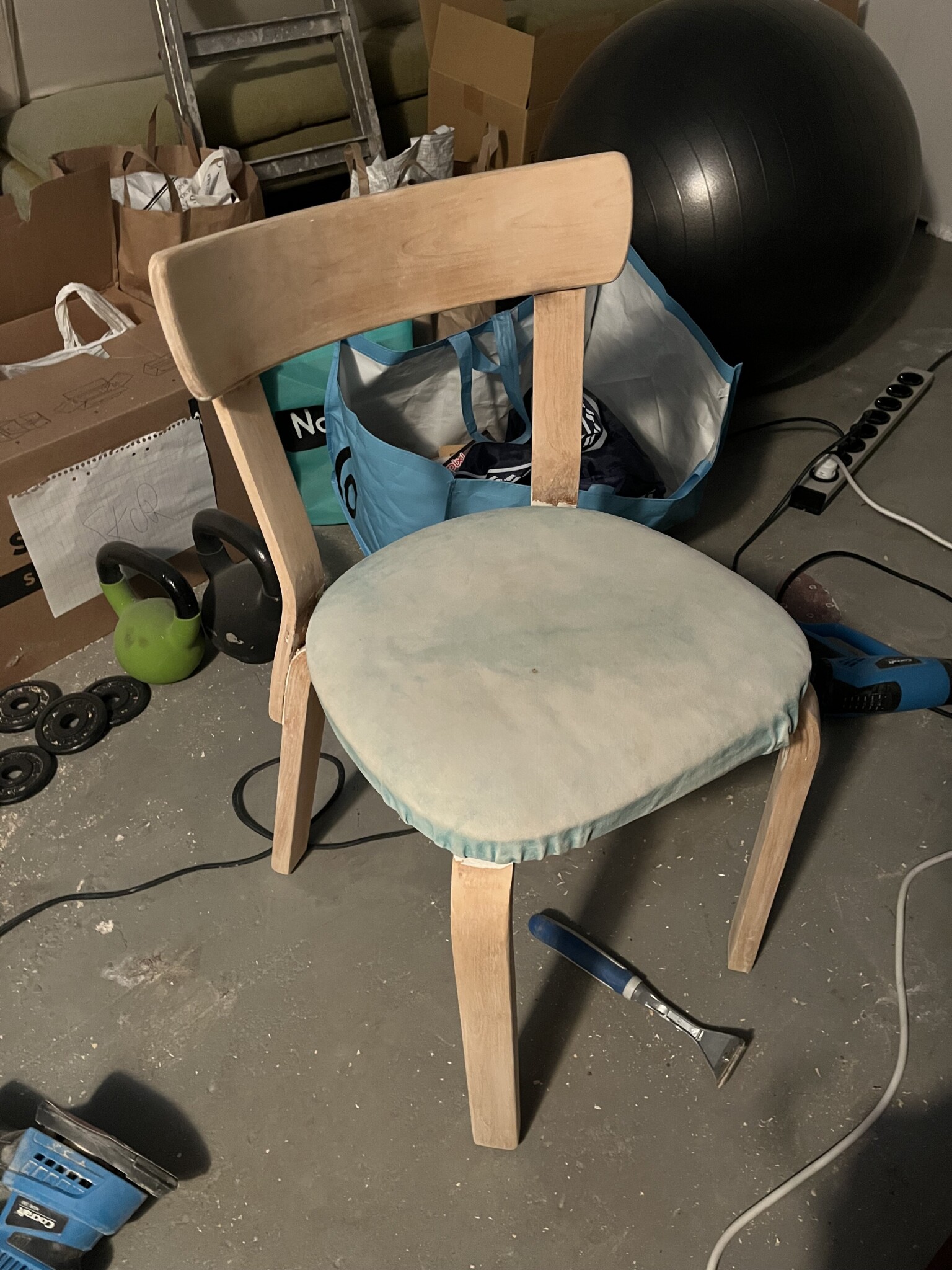

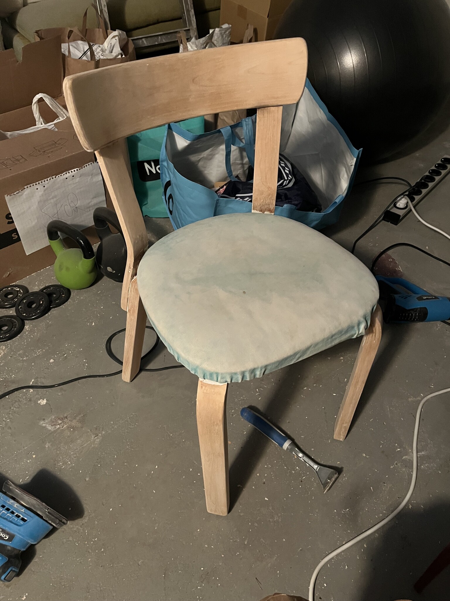

Hej! Jag håller på att renovera stolar i trä som är målade i tjocka lager färg (vet ej om det är vattenbaserad eller oljebaserad färg). Tanken är att ta bort all färg och lacka stolarna i genomskinligt lack och klä om sitsen. Funderar på bästa tillvägagångssättet. Har hittills använt mig av en kombination av värmelampa och musslip (el vad det kallas). Värmelampan är effektiv men nackdelen är att den bränner träet. Har även använt färgbortagningsmedel från Clas Ohlson som inte var så effektivt. Vad är bästa tillvägagångssättet? Tacksam för tips 🙂

Klena grejer från CO. kan göras kraftigare själv . Bums hette något som fanns och var skarp. Går att göra egen bums och forma skärpan som man vill och billigare blir det.
Kaustiksoda + tapetklister = Bums.
JB80
