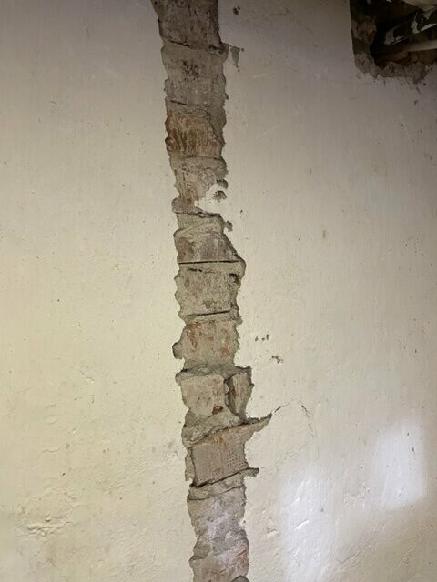

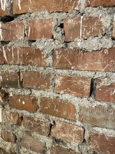

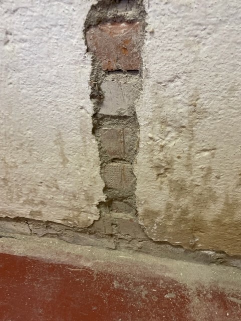

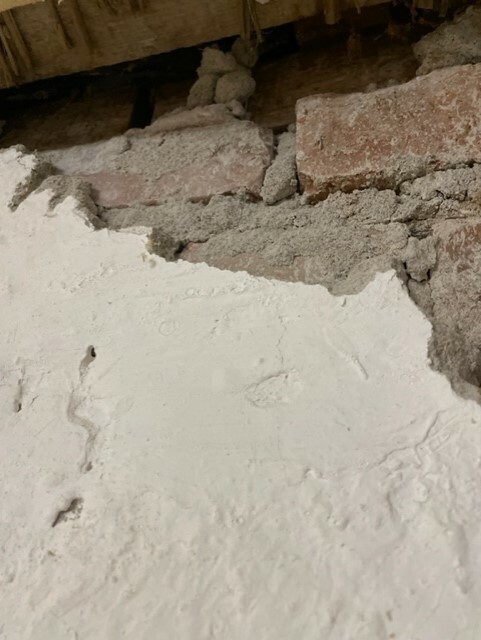

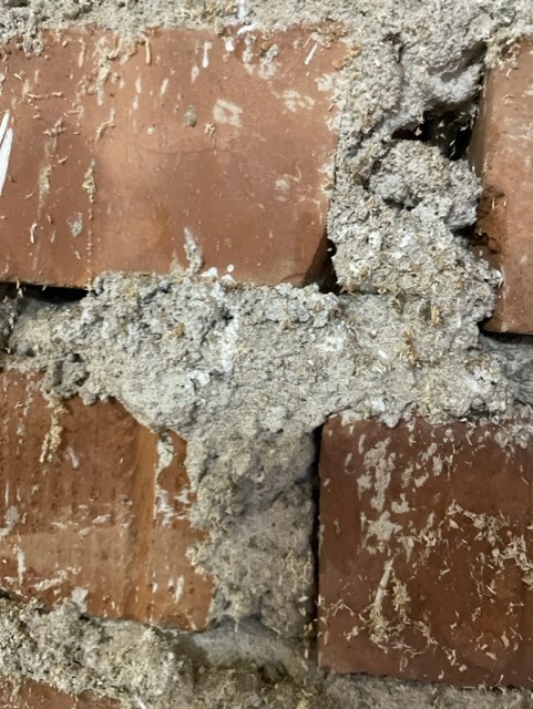

Jag har en oisolerad (undantaget rummet som beskrivs) och ouppvärmd källare där det tidigare varit uppreglat med spånskivor, glasfiberväv och isolerat. Jag har nyligen rivit ner både reglar, skivor och isolering och blottat väggarna. De består dels av husets naturstensgrund men som innervägg är det också putsade tegelväggar. Huset är från 1933.
Jag vill bättra, stärka och fräscha upp väggarna som på sina ställen är dåliga, både i tegelfogar men också i själva putsen.
Hur går man tillväga? Har förstått att det finns puts som är "diffusionsöppet" i brist på bättre ord. men i övrigt? Blöta ner, putsa till och komplettera tegelfogen? Som ni ser är tegelfogen "torvig" och ganska torr "fnösig", så även putsen på sina ställen. Dock är det endast små partier där teglet är synligt.
Tar gärna emot tips och tricks!

Stålborsta på teglet och fogarna, är putsen lös/mjuk/väldigt bom.
Slå bort den med en hammare.
Förvattna hyfsat mycket och slå på en lös grundning på allt tegelrent med 3 mm c bruk.
Några timmar senare eller dagen efter stockar du med samma bruk, du kan dra på det med en filtbräda.
Och ligg då kanske 5 mm innanför det befintliga putslivet.
Dagen efter igen, förvattna och putsa med 1 mm c bruk, och riv det med kanitz eller filta med filtbräda.
Allt kalkbruk och kc bruk är diffusionsöppet, c bruk är kc bruk.
Men drar du på en färg sen som inte är det spelar det ju ingen roll.
Den färg du har på nu ser inte öppen ut.
