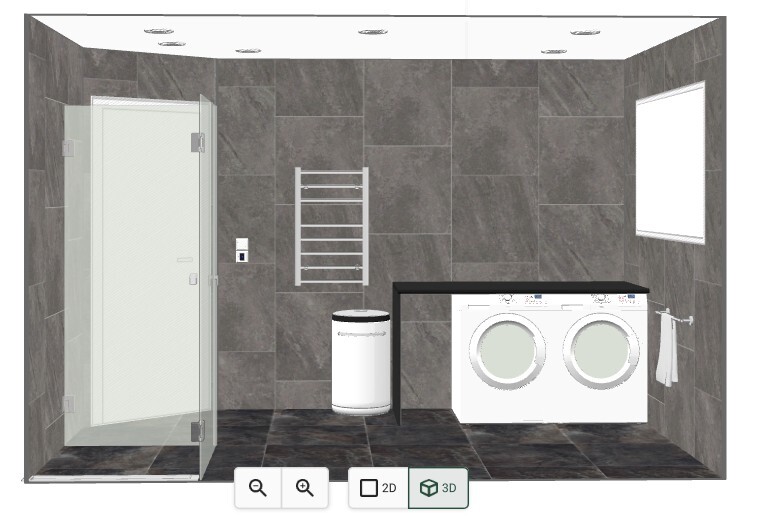

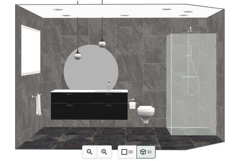

Har haft en byggfirma hemma som tittat på utrymmet och ska göra badrummet nu i höst.
Jag har lite svårt att bestämma hur jag vill göra med planlösningen så har efter tips härifrån försökt ritat upp på svedbergs hemsida, bifogar lite prints och skulle önska feedback.
Allt är ritat bara för att få en känsla så ingen av möblerna eller klinkers/kakel är något som är bestämt.
Duschväggarna är 90x90 och tänker dom ska kunna vikas in båda 2 för att frigöra lite yta så man inte "går rätt in" i duschen när man kommer in i badrummet.
För att få in fixtur till vägghängd toa kanske jag lär bygga ut väggen där, istället för en "låda" kanske hela vägen från golv till tak?
Vad tänker ni som läser? tankar och idéer uppskattas

Jag tycker det ser bra ut, men har ändå lite saker som du kan fundera på om du inte redan har gjort det.
Handdukstork i form av lodräta "stänger" mellan duschen och dörren så att man inte behöver gå framför dörren med blöta fötter.
Göra bänkskivan över tvätt och tork lite bredare så att det går in ett bänkskåp under också för förvaring av tvättmedel och smutstvätt, t.ex. sortera i 2-3 trådbackar från början så det blir lättare att se när det är dags att tvätta.
När det gäller lådan bakom toaletten så tänk på att den inte får blockera duschdörren från att svängas utåt lite.
Det bör vara minst 40 cm från kommodens kant till mitten av toaletten så att det är lätt att göra rent toalettens vänstersida. Det kanske är det men svårt att se säkert. Men det behövs ju inte på andra sidan eftersom det är en duschdörr där.
Ingen tanke på badkar längre?

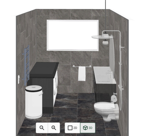

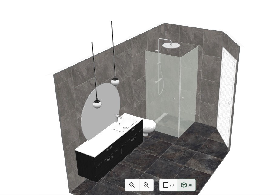

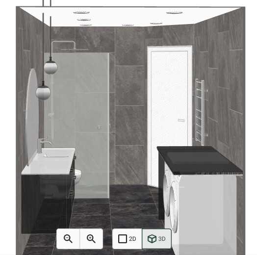

Jösses va snabb du var att svara i tråden igen, tacksam för din hjälp, otroligt!
Testade att redigera lite, slänger in bilderna här.

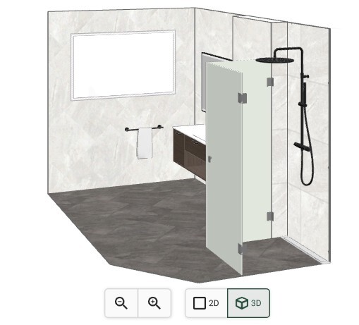

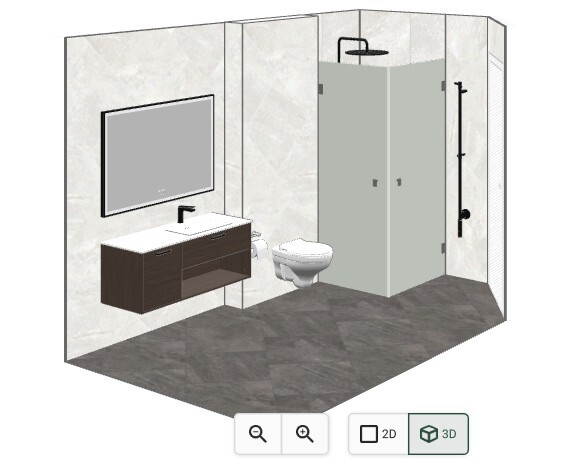

Här är väggen utbyggd för att få in wc-fixtur utan att få känslan som en låda som avslutas mitt på vägg och istället går från golv till tak.
För att inte förlora mer yta ut mot dörren så har jag satt 80x90 duschväggar där korta är monterad på väggen som sticker ut mer. Kanske detta kan vara en lösning på det?
Snyggast, och mer praktiskt att ha en rak vägg och bygga ut det som behövs längs hela väggen mtp städning, arbete med beklädnad, tätskikt osv?
Tanken med handdukstork du nämnde så tänker jag att man, oavsett om den sitter där den nu är placerad eller på tidigare bild, så blöter jag ner golvet framför dörren om väljer att gå ut vänster eller fram snett höger?
TM/TT är satt ut mest för att visuellt få känslan att ha dom där, så ska jag flytta upp dom från källaren för att ha tvätt inne i badrummet så ska det förberedas med vatten och avlopp och då bli möbler som du skrev. Att jag kan sortera tvätt och ha lite bättre plats för det, för den finns ju.
Och förbereder jag med vatten så kan jag väl ha i åtanke att få dit varmvattnet också ifall jag vill dumpa idén med tvätt och hellre ha ett badkar, det ger mig lite alternativ.
Känns logiskt också att avlopp finns i närhet då jag har skvallerrör från värme/vattenskåp som kommer ut från väggen där maskinerna i första bilderna är placerade eller är jag ute och cyklar?

Ibland går det fort och ibland tar det längre tid som nu och ibland ändå mer, beror ju på när jag sitter vid datorn. 🙂
Smart att sätta duschdörren på utbyggnaden. Utbyggnaden behöver vara ungefär 20 cm tjock för att rymma cisternen så på det sättet skulle du kunna ha en duschdörr som bara är 70 cm och ändå få en normalstor dusch. Jag tror inte att det påverkar städningen nämnvärt att ha en mindre utbyggnad som i dina ritningar jämfört med att bygga ut hela väggen.
Normalt ska cisternen vara innanför tätskiktet så man brukar börja med att sätta tätskikt och kakel på den normala väggen och sen bygger man påbyggnaden med skivor som man kaklar. Tätskiktet måste normalt täckas (om det inte är våtrumstapet) eftersom det är ömtåligt (måste kollas i instruktionerna för tätskiktet), varför det blir dyrare att kakla både den riktiga väggen och påbyggnadens skivor ju större som påbyggnaden är (även om man kan välja billigt kakel till den riktiga väggen).
Om jag skulle komma åt en handduk som sitter på en stång bredvid duschen så skulle jag i öppna dörren bredvid inåt, vilket skulle gå bra efter att ha öppnat den andra lite mot toaletten. Det innebär att jag i princip inte skulle behöva ta ett enda steg utanför duschen. Men det beror på hur stor kropp man har.
När det är dags för att ta in hantverkare skulle du kunna kolla om det skulle gå att göra några fack/nischer i utbyggnadens sida för tvål och schampo.
Vi har en kombinerad tvätt och tork i badrummet och vi har två handdukstorkar, en för handdukarna och en som vi hänger nytvättade kläder på. Ersätter ju inte en torkställning men t.ex. byxor är enklare att hänga på handdukstork än på en torkställning.
Bra att förbereda både för tvättmaskin och badkar.
Ett skvallerrör måste komma ut på där det syns att det kommer ut vatten, även om det bara är några matskedar vatten. Man ser inte det om det är dolt bakom maskinerna eller bakom ett badkar. Så det behöver du nog fundera mer på. Kanske flytta toalett + kommod till andra långväggen?
Tack för bra inputs! Det är en hel del att tänka på som går förbi en - blir lätt att man låser sig i en tanke, så gott att bolla idéer
Skvallerrören kanske inte är en så stor grej egentligen, skulle kunna leda dom till sidan av tvättbänk och mot dörren för att ha dom placerade till riktig funktion.
Har försökt tänkt i banorna att flytta toa och kommod till andra sidan också men inte kommit så långt att jag skissat upp det i deras program. Det som tar emot tankemässigt är att det första man kommer in i är just att duschen är först, och sen får man se eventuellt tvättmaskiner eller badkar. Men jag ska rita upp ett exempel och se hur det känns.

inne i duschen där man har en takdusch, ska man köra på 4 mindre spots runt tallriken med egen dimmer?
Hur tänker man spottarna ovanför WC, tvättställ?
Extra belysning på vägg vid spegel, takpendel, eller räcker det med inbyggd belysning runt spegelram?
tack för all hjälp.
Vill i grund ha spottar som belysning med dimmerfunktion. Men när det ska placeras, vad bör jag tänka på då t ex;
tack för all hjälp.
