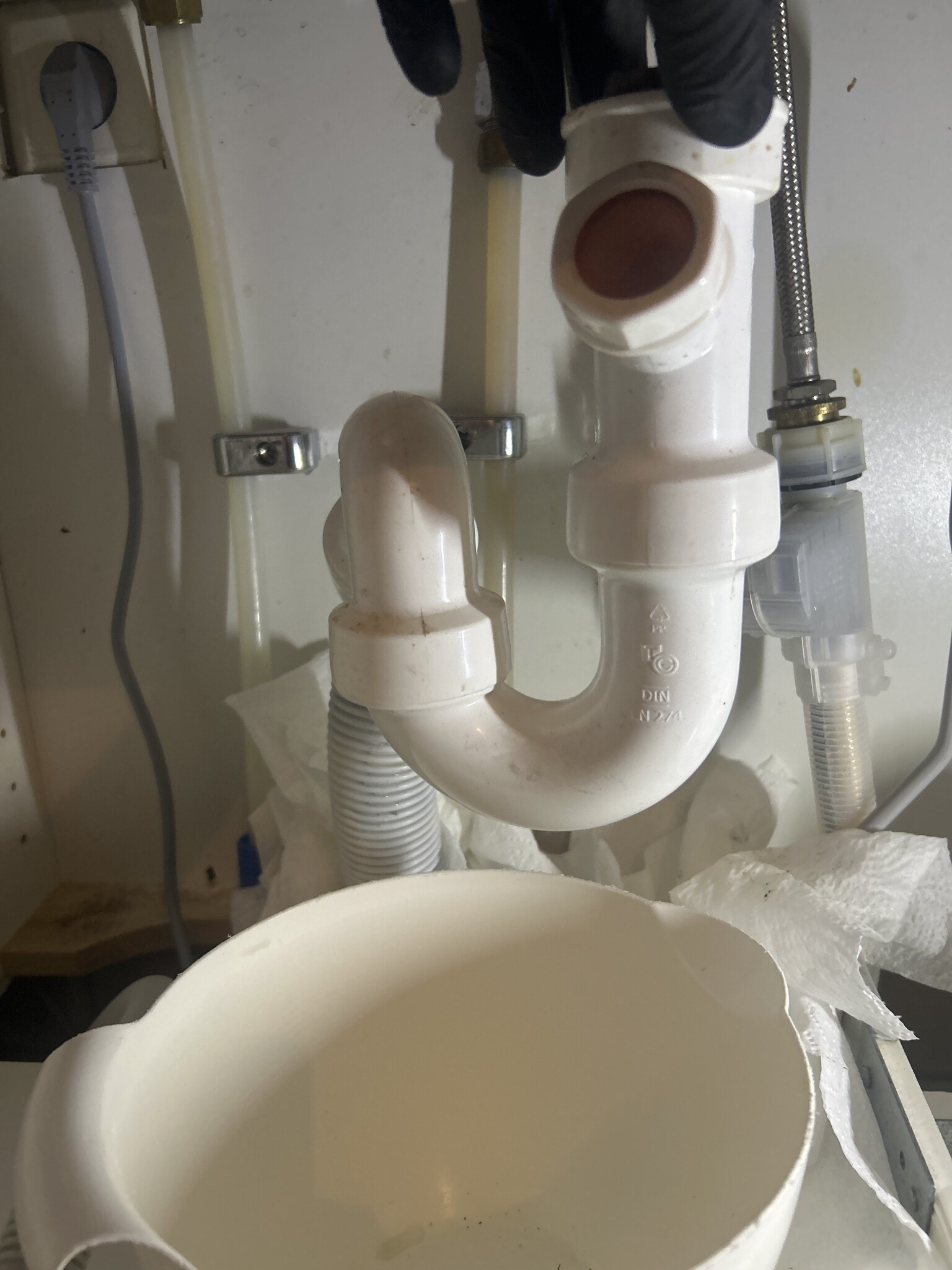

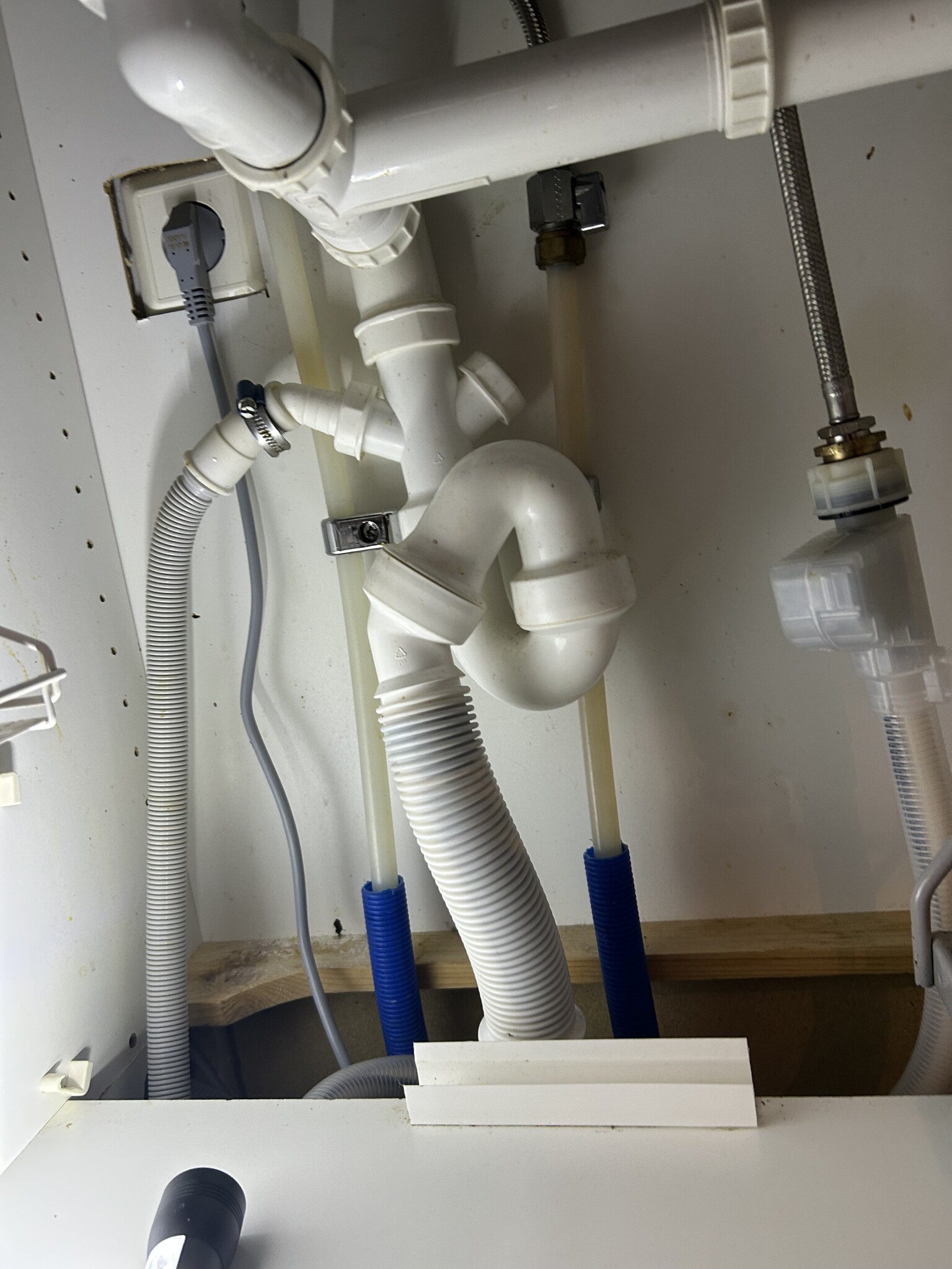

Hej, håller på rengöra alla rör under disken för att vattnet har avlägsnat långsamt på sistone. Har dock lite problem att öppna vatten låset på bilden. Uppskattar all hjälp och förslag.
  • Vitt plastvattenlås under diskbänk, med handske som håller i rören och en behållare för att samla vatten.
  • Rörkopplingar och vattenlås under diskbänk som behöver rengöras, med olika anslutningar och slangar synliga.
Ser ut som att vattenlåset inte är delbart.
Du kan lossa vattenlåset över anslutningen för diskmaskin, sen går nog räfflade slangen att dra loss från vattenlåset.

Och apropå slangen från diskmaskinen ska den dras i en böj högt upp, helst ända upp till bänkskivan och åtminstone över diskhons botten. Om det nu håller på och blir stopp så är det risk för att smutsvatten från diskhon går baklänges in i diskmaskinen, vilket den inte mår bra av.
