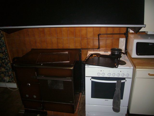

Hur ofta måste ni som har ved(köks)panna med ackumulatortank för att det ska vara en behaglig temp.?
Vi bor ett 126kvm 1.5 plans villa och har en ack.tank på 1000l, och vi eldar 2ggr per dag och har nu ca 20-22grader varmt med elpatronen av. Men elementen blir kalla efter bara några timmar efter att vi har eldat vilket går bra nu men när de blir kallare ute lär vi ju få elda mer eller slå på elpatronen så att de inte blir svinkallt när vi är på jobbet.
Är de normalt? Ja tycker att ack.tanken borde kunna hålla värmen lite längre än några timmar. Va kan de vara för fel i så fall? Eller ska de vara så?
Han som sålde huset till oss har gjort en "special" lösning vid pannan som gör att det bara kommer in nytt vatten när det befitliga i pannan har blivit ca 70grader varmt, men den funkar inte så bra så vi kör med pumpen igång och cirkulerar runt vattnet hela tiden. Kan de vara de som gör att det blir kallt? Att vattnet inte hinner värmas upp tillräckligt?

Ja ja får väl erkänna att ja är lite nybörjare på sånt här :) men övredelen av tanken brukar bli uppmot 50grader, mellersta runt 40 och längst ner runt 20 typ. Just nu eldar vi mest me små vedträn som fanns här när vi köpte huset men såsmåningom så blir det "vanliga" klabbar.

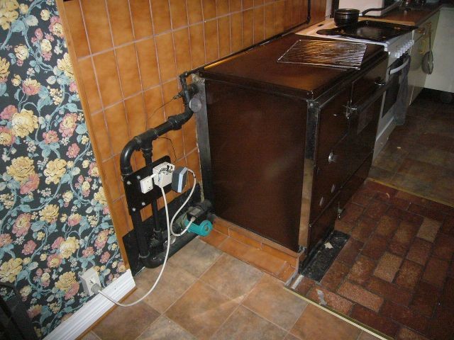

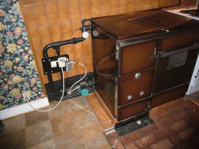

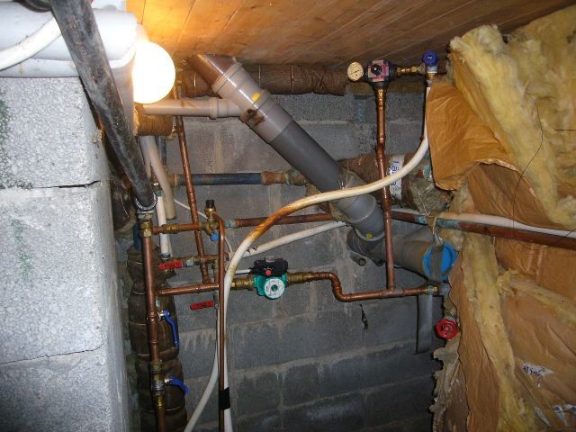

Från nedre delen av tanken kommer de ett rör som går till en pump brevid pannan, från pumpen går det sedan ett rör till ett större rör som delas till två rör, ett stort som går in i panna och ett mindre som går till en till "T-koppling" varav den ena går upp till expansionskärlet och den andra ner till ytterliggare en t-koppling varav den ena går till kopplingen efter pumpen och den andra ner till tanken.
Speciallösningen (Eller allt är säkert special gjort av skrotnissen som bodde här :)) är en termometer kopplad till en eldosa, eldosan är i sin tur kopplad till pumpen(den brevid pannan). De den ska göra är att sätta igång pumpen så de kommer nytt vatten från tanken när vattnet i pannan har blivit 70 grader, de funkar dock inte så bra för efter att den har pumpat in nytt vatten första gången och temp. har sjunkit under 70 grader så stängs pumpen av och startas inte igen (vilket gör att vattnet börjar koka i rören efter ett tag). SÅ därför har ja pumpen igång hela tiden när ja eldar, så de pumpas in vatten från tanken hela tiden.

Ja, haha, då är det inte konstigt att det inte räcker länge. 90 grader uppe, i mitten och nere kan du elda till.
Kan du ta en bild på anläggningen så kanske det är lättare att förstå hur den är konstruerad?

Jaja, iaf. Jag skulle prova att köra pumpen hela tiden om jag var du, och försöka jämföra termometern uppe och nere och försöka få max en 10 graders skillnad (gärna typ 70 in och 80 ut eller nåt sånt. Tror inte pannan funkar som den borde om du inte kör pumpen hela tiden.
Rekommenderar att du installerar en laddomat 21.
När du börjar komma upp i temp i tanken kommer du få sänka shunten om du inte vill bränna dig på elementen.
Det var inte alldeles lätt att komma på hur det är konstruerat måste jag säga.
