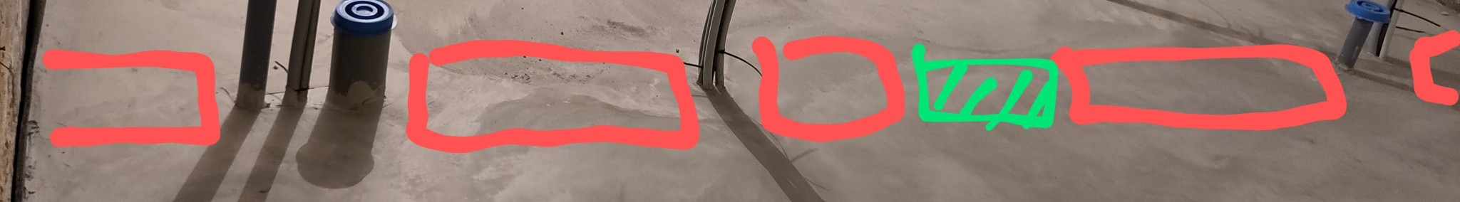

Hur sätter man stålreglar på golvet när man ska bygga vägg som denna? Sätter man reglarna på golvet fram till rören, lämnar tomrum över rören och fortsätter på andra sidan? Har tänkt 145mm vägg. Rött = liggande reglar på golv, grönt = öppet för dörr. Rören är både avlopp och vatten och el.
Betonggolv och vägg, delvis täckt av röd och grön målning/markering; skuggor syns, kanske ett parkeringsgarage.
Ja, men om det är mindre rör kan ev göra hål i bottenreglen
Finns det något enkelt sätt att göra hål i stålreglar? Kommer ju behövas göras även för de vertikala.
i bland hände det att man använde morakniven+ hammaren så att kom åt att klippa med plåtsaxen
Kommer ju behövas göras även för de vertikala. där brukar finnas hål i dem från fabriken

Fördelen med att behålla hållaren till stålreglarna intakt är ju att du garanterat får en rak vägg, det skulle jag sikta på så långt det går. Julgransborr, vanlig metallborr eller som tergo skrev; plåtsaxen.
Har du material kan du låta hela stålregeln gå över dörröppningen och sedan klippa bort den efter du borrat fast den i golvet.
