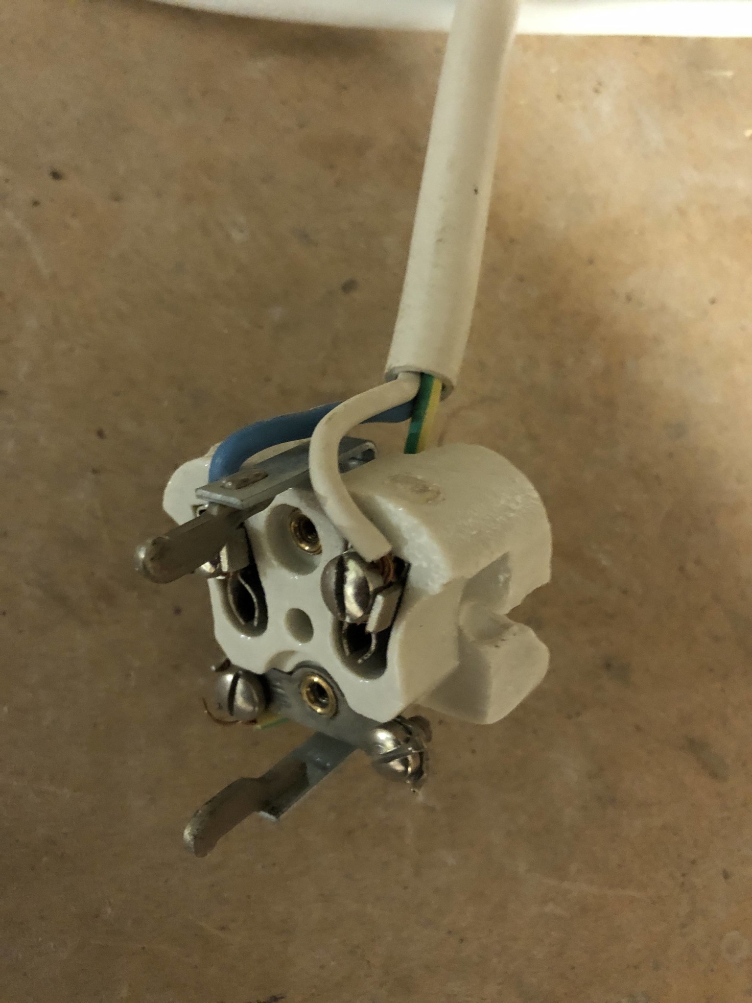

måste koppla in en Fibaro N och L.
Hur vet jag vilken som är N och L i den här kontakten?
Kan jag utgå från att blå är N och den vita är fas?
Om inte, kan jag med multimedierna ta reda på detta och isf hur?
Elektrisk kontakt med anslutna vita och blå kablar, obestämd N och L-ledning.

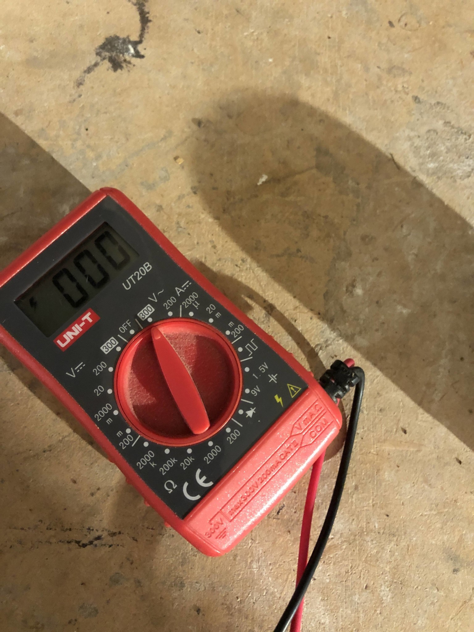

Digital multimeter på en betongyta, inställd på mätning med testledningar anslutna.
Bästa svaret

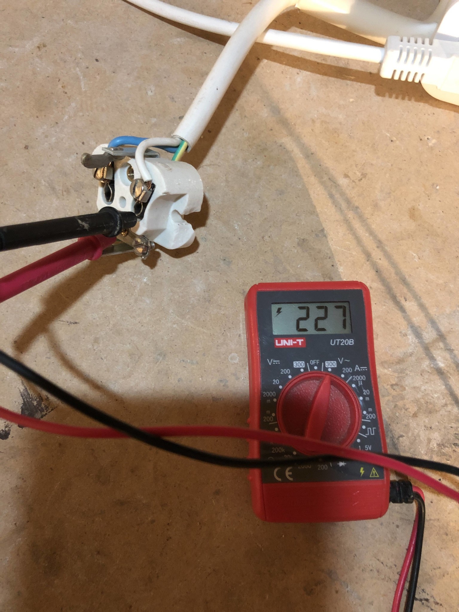

Mät spänningen mellan respektive sladd och jord. Nolla till jord ska vara 0V, fas till jord 230.

Fy fan va sweet! Då har man lärt sig något vettigt idag :)
Multimeter som mäter spänning på en elkabel kopplad till en öppen kontakt, visar 227V.
Den vita var fasen vilket såklart också är det naturligaste
Fario
Ja som gissning är vit fas i det här fallet. Men man skall inte nöja sig med att gissa. Kopplar man el måste man veta. Och när man "vet" skall man fundera en stund över varför det är fel. Sedan kan man närma sig stadiet att man faktiskt VET.
Nu i fallet med Fibaro, så tror jag iofs. inte att det skulle hänt något farligt (fast har inte sett kopplingschemat).
Derbyboy
Men vad är det för kabel du har fått tag på? Jag har aldrig sett en med vit och blå och G/G?
Hemmabygge med FK och kabelskal.

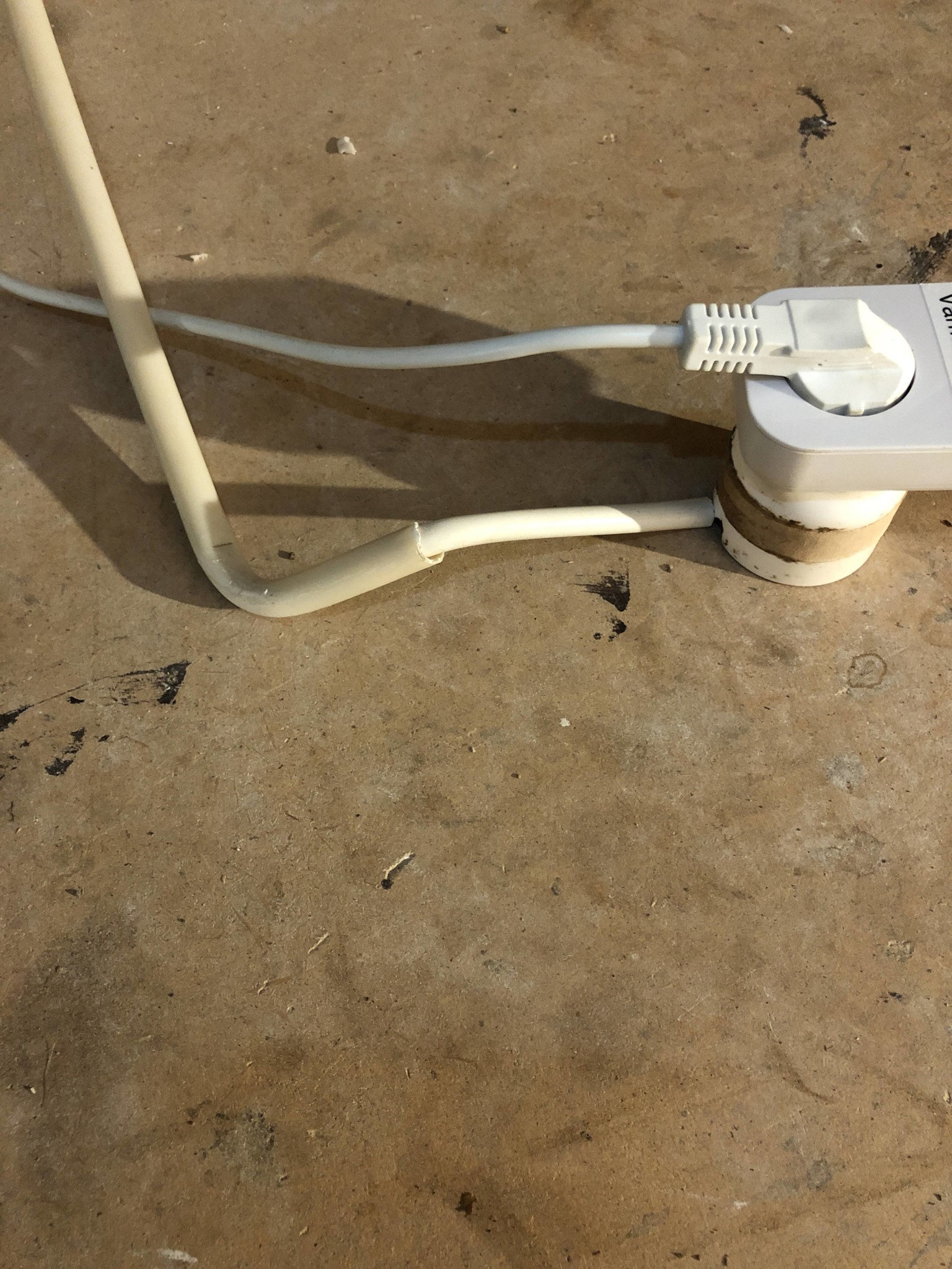

Behövde bara koppla in fibaron innan jag gick ner i krypgrunden. Tänkte först köra en stickpropp till den men finns ju då risk att blanda fasen med nollan....
Blev bra iaf...
D
Kabelskydd med sladdar som löper genom det, kopplat till en eluttagsgren på ett betonggolv.
En liten bit kabelskydd. Har suttit i en nertagne vägg....
