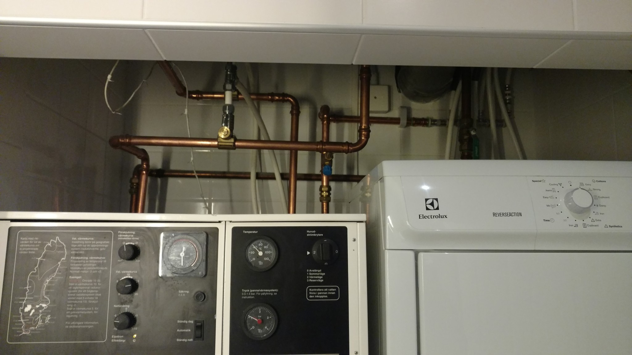

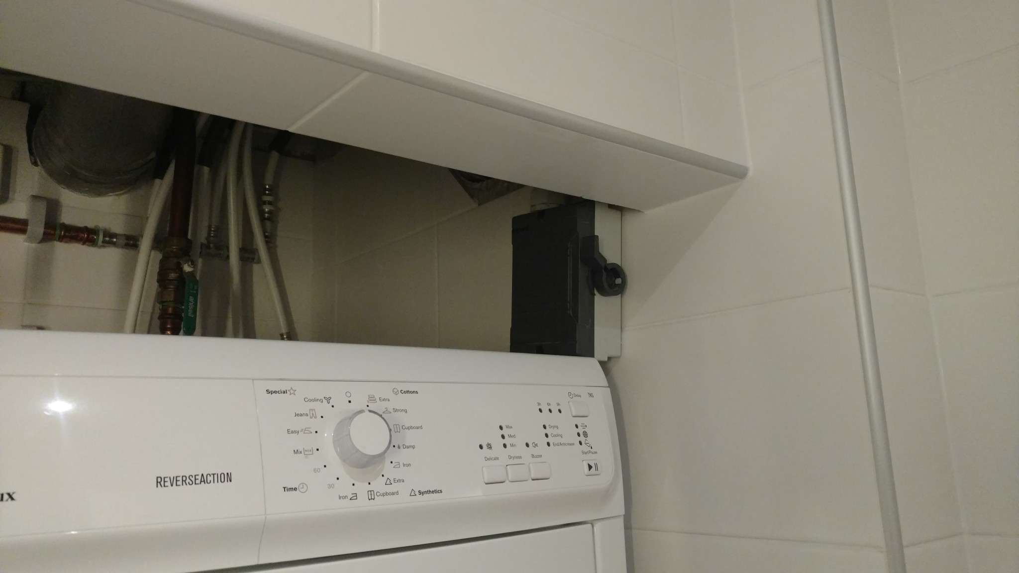

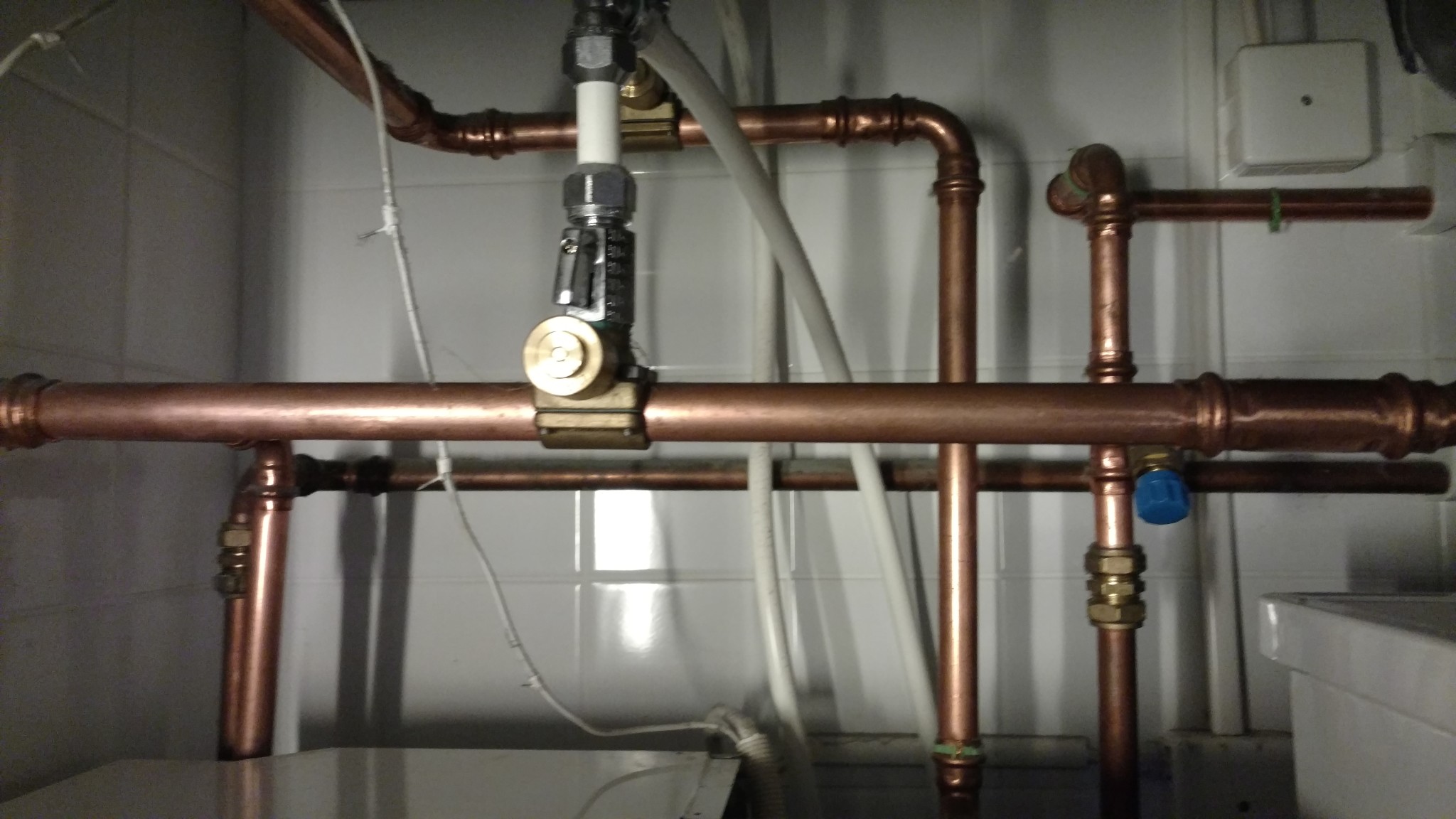

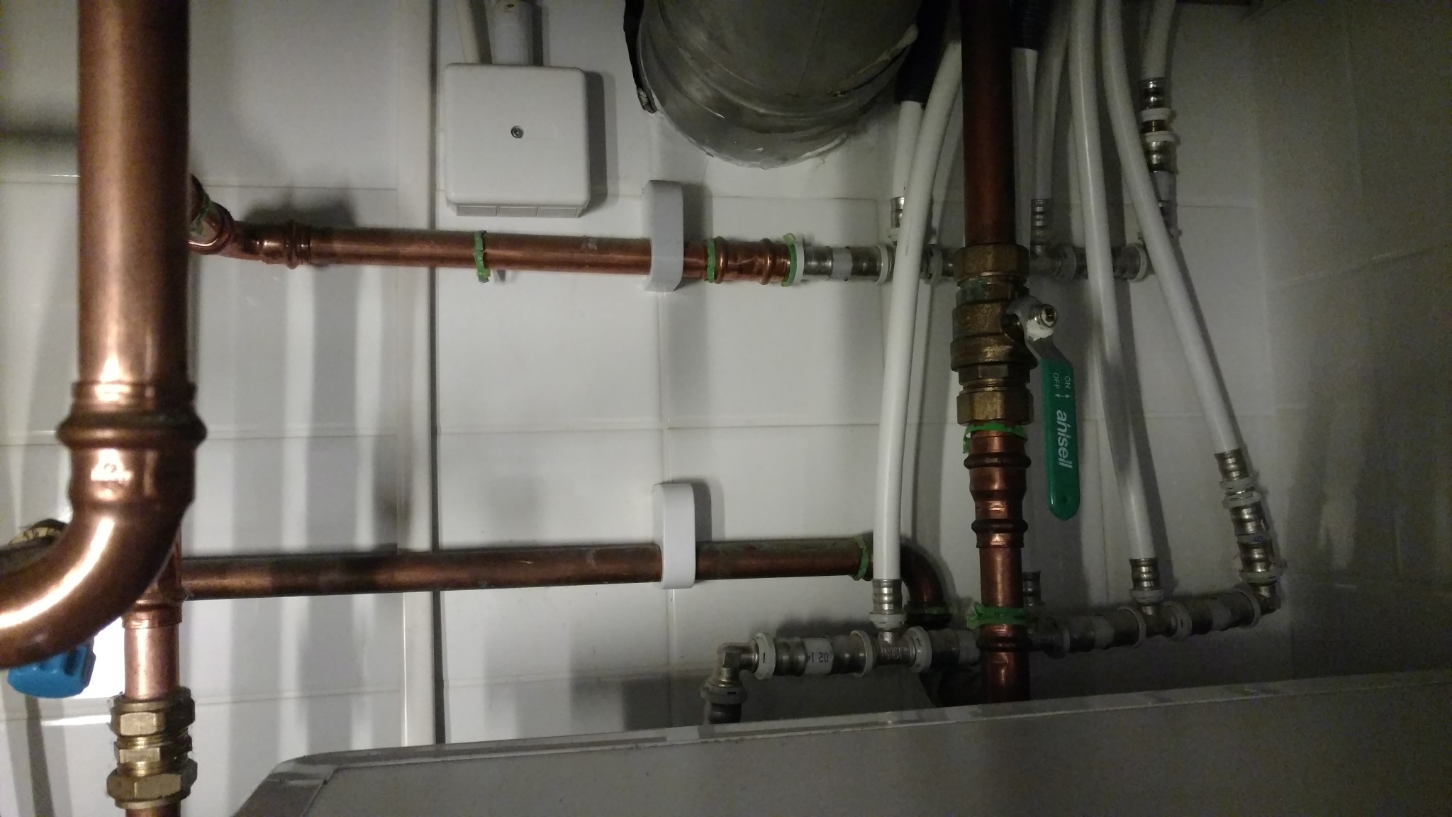

Jag hittar inget tydligt ställe att reglera cirkulationspumpen. Det är tyvärr rätt trångt också. Rören går ovanför/bakom varmvattenberedaren och en tvättmaskinspelare.
Jag tog dock lite foton.
Den enda sak jag ser som har med el att göra är den stora grå brytaren på bild 2.

OK du har en EL-panna ( bommade lite i första inlägget av dig ) och cirkpumpen sitter ini pannan bakom den vänstra luckan, det är gångjärn på den, så bara lossa skruvarna och fäll ut så ser du pumpen och kan justera farten om den inte redan står på 3 som är max

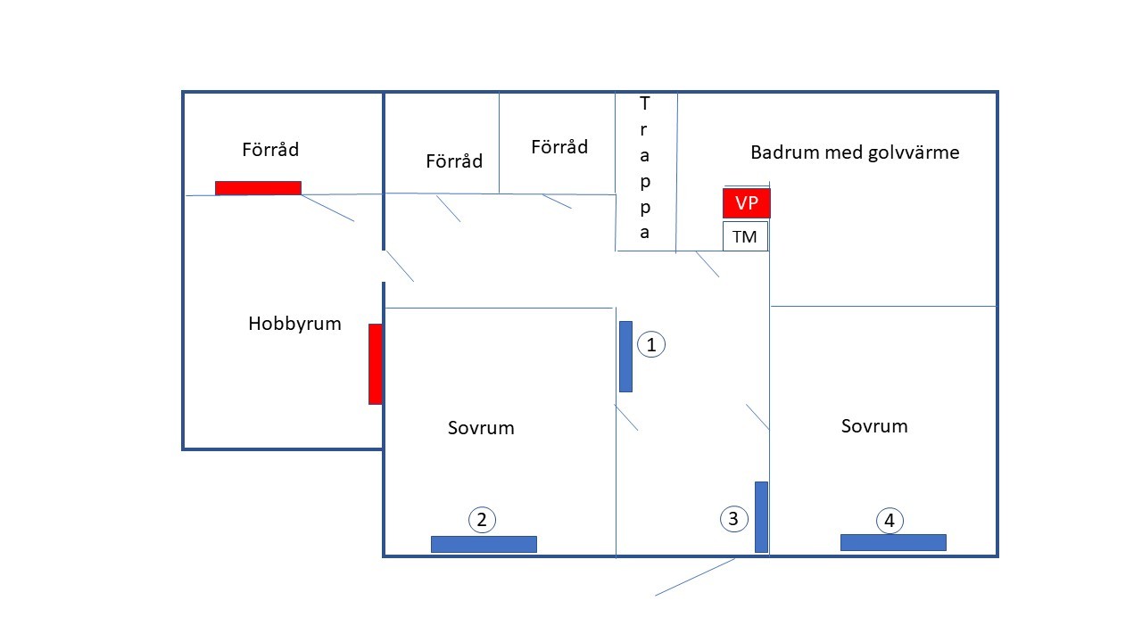

Problemet är tillbaks, eller snarlikt problem har uppstått.
Den radiator som tidigare inte ville bli varm är nu varm sedan 12 februari, inget problem där.
Det som har hänt nu är att 4 radiatorer på nedervåningen inte ger någon som helst värme.
Bilden är en grov skiss på nedervåningen. De element som är röda är varma och de blå kalla. De röda fungerar utmärkt och reglerar enligt termostaten.
Radiator 4 saknade termostat och var konstant kall. Jag köpte en termostat, kollade att piggen rör sig och satte dit den. Radiator 1-3 fungerade och värmde ordentligt efter någon satt de på max.
Ok, jag testade nu att lufta radiator 4, på samma sätt som jag gjorde några veckor tidigare med elementet på övervåningen. Nu blev radiator 1-4 kalla och jag har inte fått fart på dem sen dess. Om jag luftar radiator 1 så blir först ena röret varmt och sen när elementet är varmt så blir det andra varmt. Därefter kommer värme (lite) till element 2. Så fort jag slutar att lufta så sjunker temperaturen igen.
Om jag luftar radiator 2 så blir radiator 1 varm och därefter kommer värme till radiator 2, men så fort jag stänger ventilen så blir det kallt igen.
Jag är rätt säker på att det är ett enrörssystem, elpanna Nibe EVC 13, ingen direkt skillnad om jag ställer cirkulationspumpen på 2 eller 3. Tryck runt 1,2 Bar (sjunker när jag tappar ut vatten så jag får fylla på för att hålla trycket). För att få värme (lite) till element två så behövde jag tappa ur cirka 15 liter vatten...

Det du bör göra är att följa rören från pannan även om det är trångt och skriva på dom med en pil och fram eller retur , vilket som är fram och retur på pannan känns med handen, lika med VV rören, då går det att få en full bild vilka vägar flödet går,
