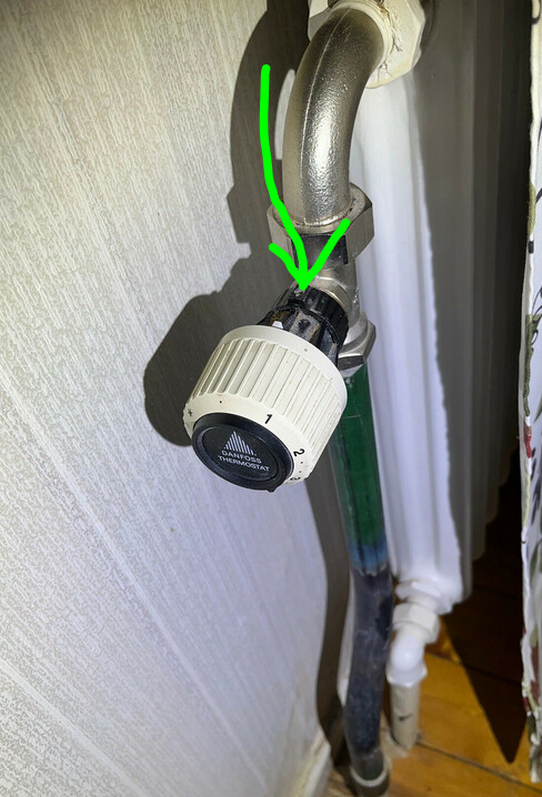

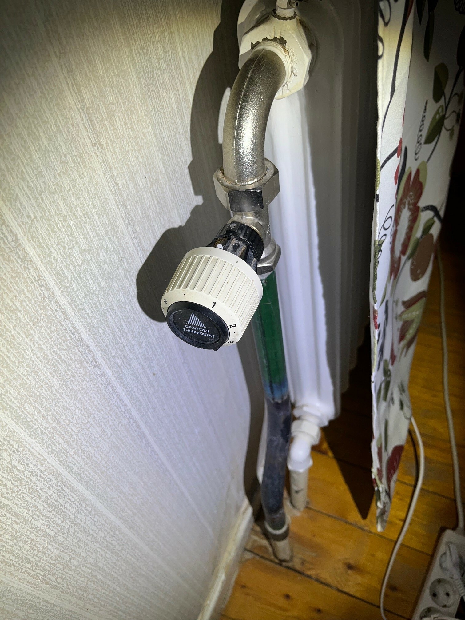

Radiatorn är kall och ventilen lär ha fastnat i stängt läge, men för att åtgärda det behöver jag lossa termostaten. Har lyckats lossa övriga termostater där ventilen fastnat i huset, men denna termostat är den enda av just den här modellen - och den lyckas jag inte lossa.
Någon som har idéer?
Termostat på radiator där ventilen misstänks ha fastnat i stängt läge.
Sitter en liten insexskruv som gör att man kan lossa fästet.
Krilleman
Insexskruven syns dessutom i bild.
Här:
Termostatventil med insexskruv synlig, markerad med en grön pil.
Tack!
Det var ju enkelt.
Termostaten lossad, piggen motionerad och radiatorn varm.
