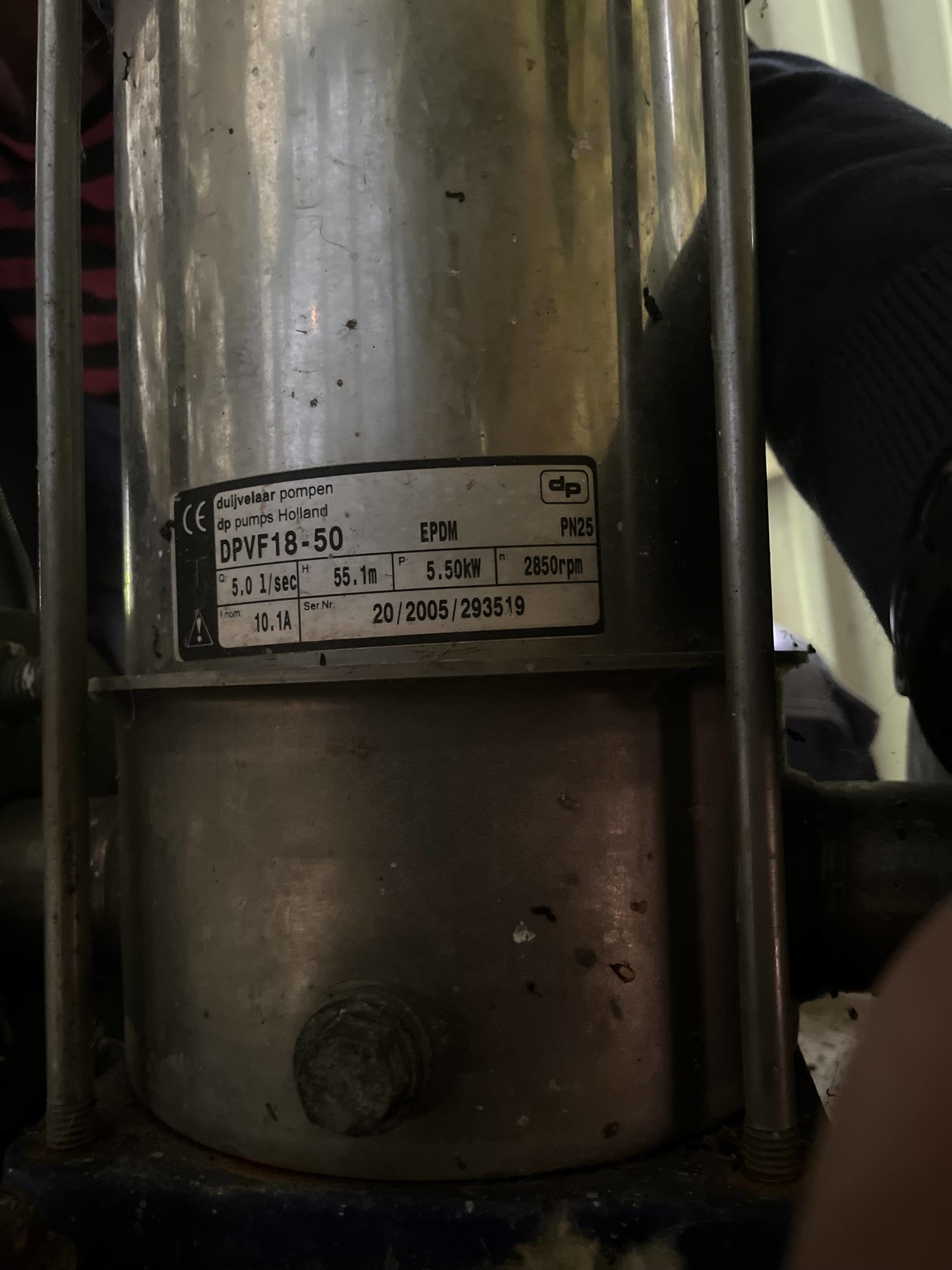

Vi är några grannar som har en gemensam sjövattenpump för bevattningsändamål.
Pumpen är placerad ca 2 m över vattenytan och och det högst belägna tappstället ca 25 m över vattenytan. Sugledningen är bara 5 m lång.
Problemet är att pumpen tar sitt vattnet från en liten kanal (dike), som med åren växt igen allt mer. Vid varmt sommarväder luktar det stillastående vattnet illa.
En lösning på problemet skulle naturligtvis vara att flytta pumpen och hydroforen till fritt vatten vid sjöstranden, ca 130 m bort
En enklare lösning på problemet skulle kanske kunna vara att låta pumpstationen stå kvar och bara förlänga sugledningen.
Vad tror ni, kommer pumpen att klara av att suga i en 130 m nästan horisontell sugledning?

En pump brukar kunna suga ungefär 7m vattenpelare. Naturligtvis skiljer det sig från pump till pump.
Om det är 2 meter höjdskillnad från pump till det nya vattenytan är det ca 5mVp tillgängligt innan pumpen kan få problem.

Tryckfall i ledningen beror på flöde, dimension och längd. Jag vet inte vad ni har för dimensionerande flöde för er anläggning, men om vi gissar 30l per minut (en halvliter per sek) så borde ni klara er med en pem 40 ledning, med lite marginal.
Behövs högre flöde kanske grövre ledning behövs.

Oj, det där kräver lite dimensionering innan ni sätter fart. Man vill inte att det blir fel när så stora längder rör med grov diamete är involverade.
Till en början skulle ni behöva sätta det dimensionerade flödet för systemet. Pumpen är ju på 5l/s, behöver ni så mycket så krävas en mycket grov sugledning för att hålla nere tryckfallet i sugledningen.

Rensa diket är min åsikt om det är ok för markägaren.
