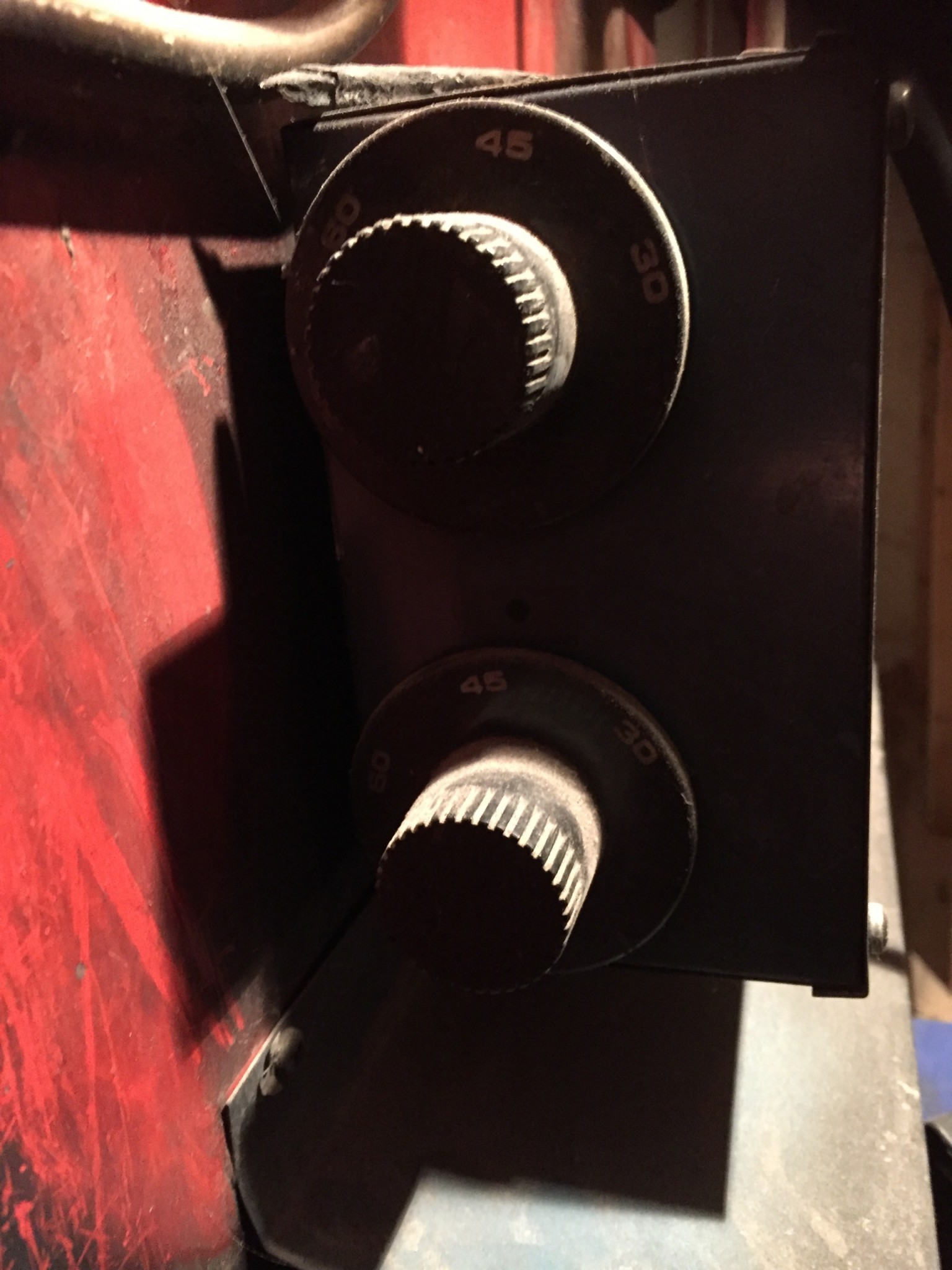

I pannrummet står en Parca norah 3100 från -84, som normalt går på pellets. Eftersom vi precis har köpt huset och väntar med att flytta in tills vi renoverat går den just nu på elpatronen istället. Så långt är allt väl, men då mätaren visar på ungefär 35 grader i pannan och jag fått för mig att det är väl lite tänkte jag försöka mig på att gasa på elpatronen lite. Nu till det trixiga! Det sitter två vred på patronen, och det framgår ingenstans - inte ens i bruksanvisningen till pannan - vilket vred som gör vad...
Jag gissar att det ena vredet är undre gräns - när patronen ska gå in och värma, och det andra är övre gräns - när patronen ska sluta värma. Även om min gissning stämmer så behöver jag hjälp; vilket vred gör vad, hur stort spann ska det vara och hur varmt bör det vara i pannan?

Om det är start/stopp på respektive vred så är ju det mest logiskt att det undre vredet (som står ställt lite lägre) är start, och det övre (som står ställt lite högre) är stopp.
Pannan bör alltid minst vara på 55º om det är enda värmekällan för varmvattentillförsel. (alltså duschvatten)
Se så att inget av vreden används till pelletsstyrningen. Ju högre temp i pannan ,ju större värmeförluster ut i skorsten o pannrum.Är det besvärligt att få igång pelletsen istället och låta elpatronen stå på de vettiga 35 gr och ev komplettera med en mindre elberedare de gånger som du inte vill o behöver elda. Övre o undre gräns på elpatron ...? Däremot kan det vara 2 termostater till 2 st elpatroner och om effekten är uppdelad på tex 6 + 3kw finns säkert en tidsfördröjning till den ena patronen. Vill du tex ha 60 grader i pannan ställer du ena ratten på 60 och den andra på 55 så borde det funka.
Tanken är definitivt att elda pellets när vi bor i huset, men nu känns det bättre att inte ha något brinnande eftersom vi bara är där på kvällar och helger. Dessutom fick vi ett elpris på 62 öre / kWh, så det känns inte som att den ekonomiska skillnaden borde bli astronomisk heller.
Pelletsbrännaren är kopplad mot en separat termostat på pannan, så de två vreden är bara för elpatronen. I bruksanvisningen för pannan verkar det som att det bara är en elpatron, men å andra sidan är vreden bara uppmärkta som "termostat". Oavsett vilket ska jag testa att ställa ett på 60 och ett på 55 och se vad jag får för resultat, nåt borde ju hända
