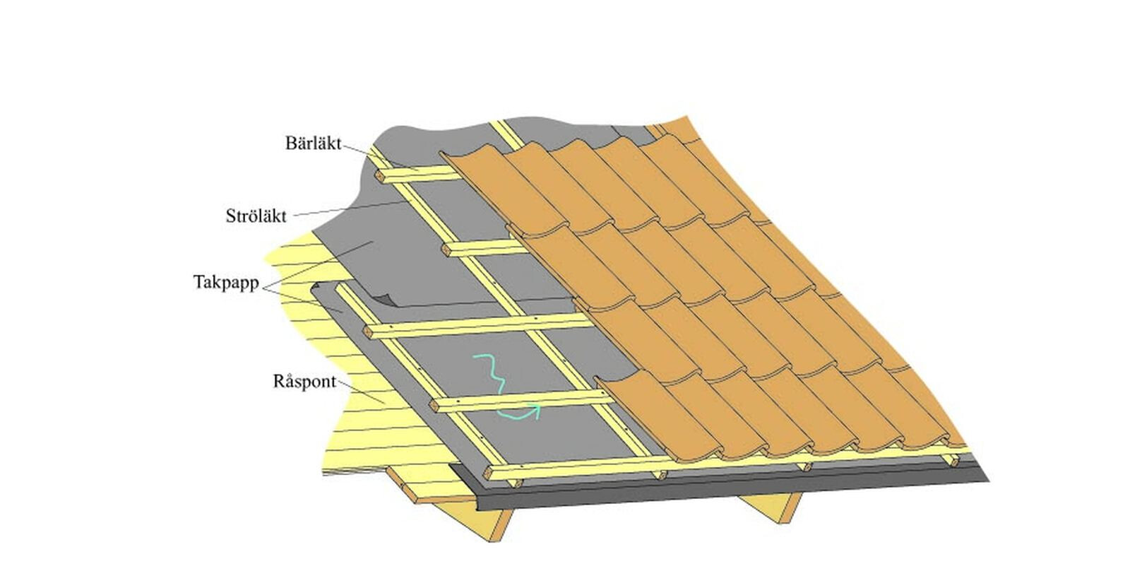

Det är enligt denna design du ska bygga:
Kondens från plåttaket kan då droppa ner på takpappen och rinner ner mellan ströläkten och ut i hängrännan. Tillåter även ventilation. Så plasttaket bort, råspont, takpapp ovanpå, sen strö- och bärläkt och slutligen plåten. Sen kan man isolera under och göra innertak.

Kan man byta ut takpappen mot någon slags modern duk?DennisCA skrev:

Jo det kan man, det är mest så man bygger i Finland. Fast jag tänkte detta är mer hemmavant för svenskar med råspont och takpapp.
Då skulle jag dock plocka bort den där "bärläkten" som går mellan takreglarna, för man vill inte ha nånting rakt under kondensväven som kan göra att det bildas dalar som gör att vattnet inte rinner hela vägen ner. Därför tänkte jag också det kanske är lättas att bara spika råspont ovanpå det hela.
