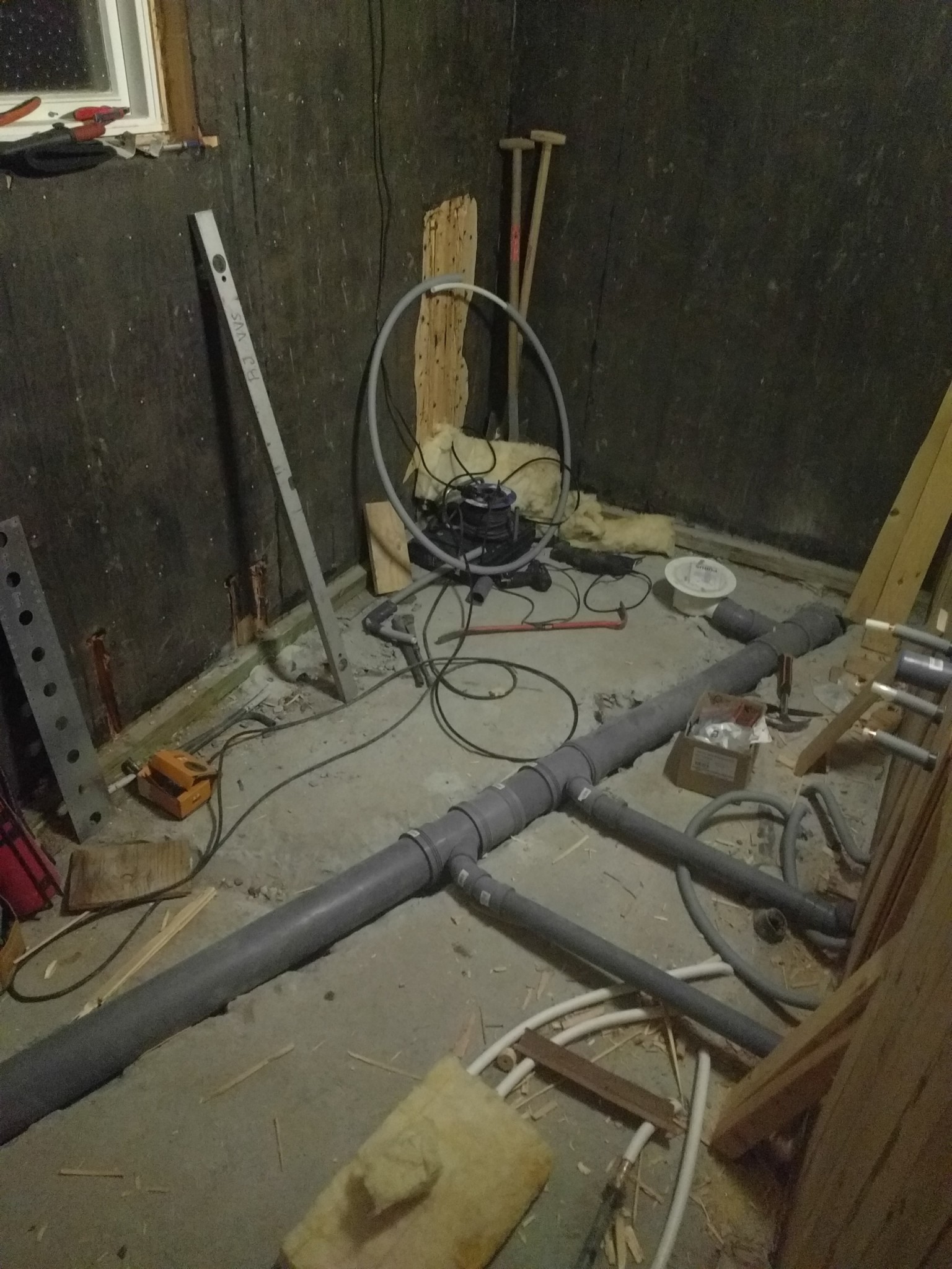

Finns fina gjutstöd till brunnarna att köpa om man vill det, annars funkar det att gjuta fast brunnen med rot-bruk eller liknande
Nu minns jag att du tipsde mig om sådana stöd när jag fixade mitt badrum. De stöden fanns inte att köpa lokalt så jag valde att köra vidare på att gjuta fast brunnen med betong. Men de stöden verkar väldigt smidiga så TS kanske ska överväga ett sådant också, med betong måste man ju helst låta det hela brinna någon vecka innan man kör på EPS.
Här är de aktuella stöden och här är min gamla tråd där bla. nino gav mig goda råd

Antar att du lägger in nya rör och brunn?
Pågående renoveringsarbete med synliga avloppsrör, elektrisk kabel och byggverktyg på ett oavslutat golv.
jajamen!

Kör eps över hela skiten inkl brunn och håll dig 1,5cm under golvbrunn. Flytspackla med fiberförstärkt flytspackel resten.
Rekommenderar en eller två stora tunnor att blanda i så kan man hälla ut en stor volym samtidigt
Rickie
2cm spackel över eps är rekommenderat
Börjar noja lite över detta med plast nu, ska man verkligen sätta tät plast emot träet? Är det inte lite risk att jag låser in ev fukt? Fast oandra sidan, var ska fukten komma ifrån.. Innan satt där papp, någon tunnare vindpapp kändes det som..

Varför ha plast? Du kommer ju att ha tätskikt det blir kaka på kaka med plast
Tänkte så inte trä tar skada av fukten i cementen?

Nej det ska inte vara någon fara
Rickie
Jo man ska plasta in träet så det inte sugen ur fukten för fort
