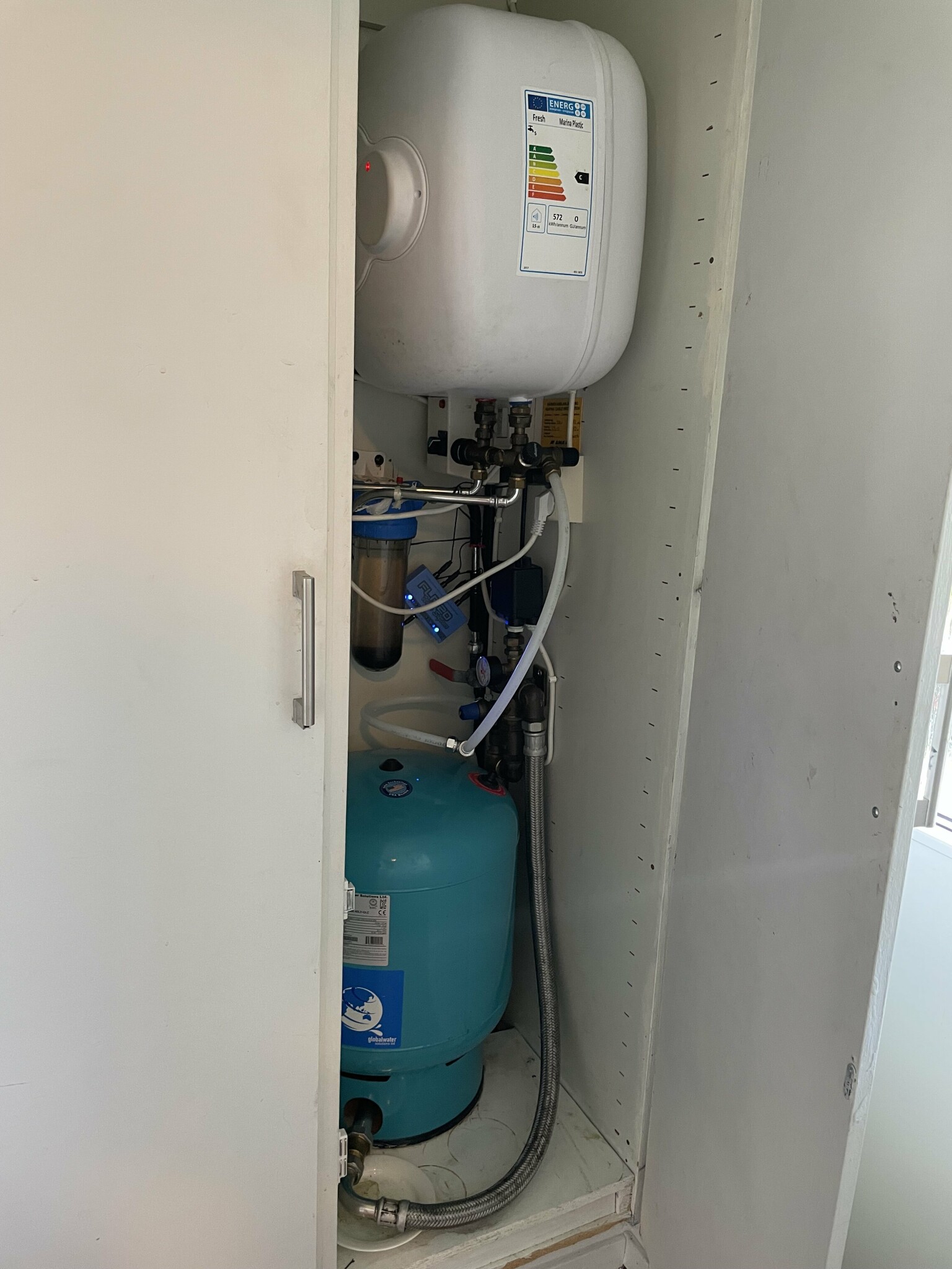

Köpte nyligen en sommarstuga där gubben som ägt den tidigare tyvärr avlidit. Han lämnade efter sig sitt hus och en fru som inte hade varit med på allt som han gjort, så några saker blev vi inte klokare på i överlämningen.

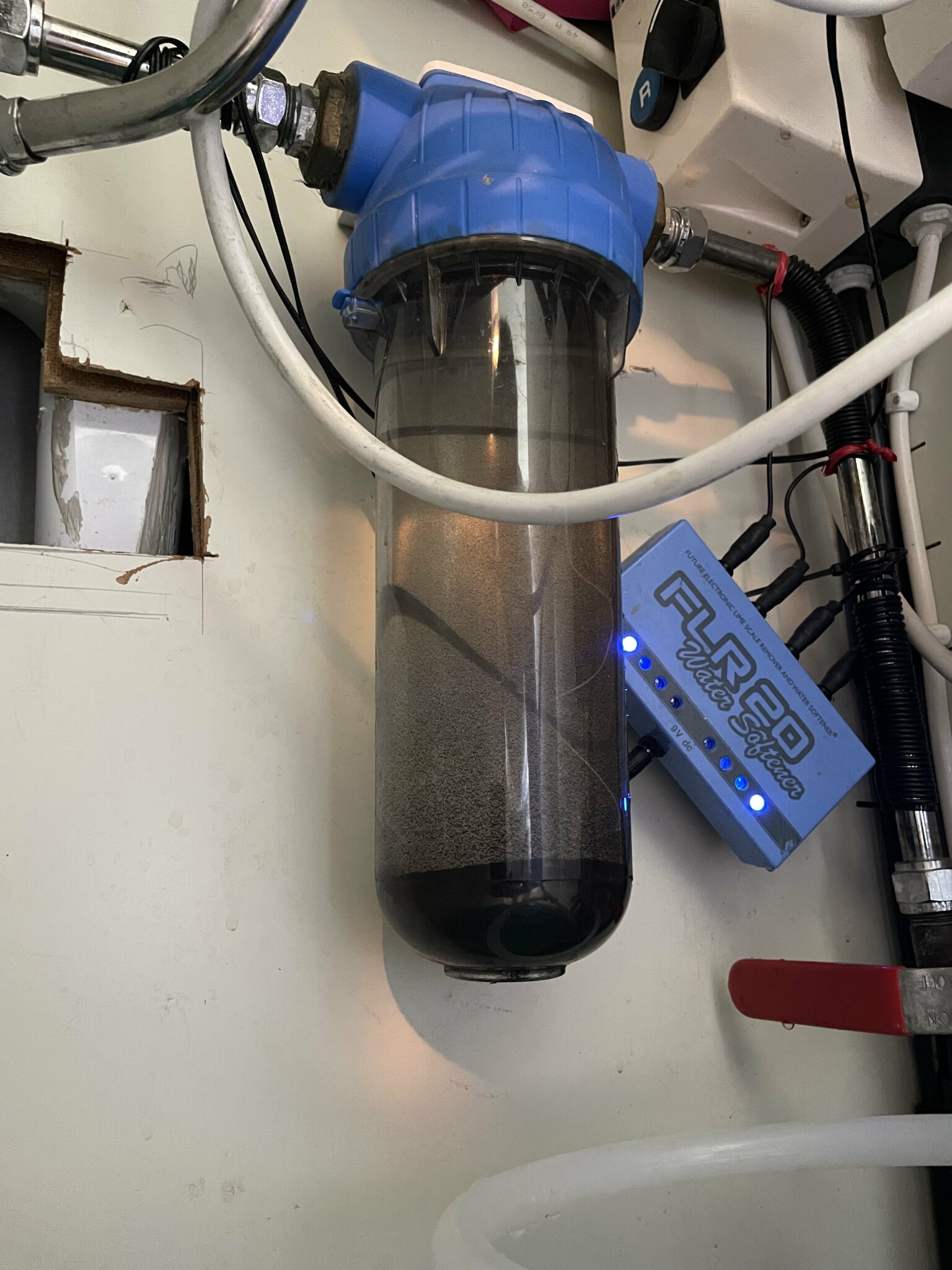

En av dessa saker är ”vattengarderoben” som vi nu kallar den där de sitter varmvattenberedare och vad vi tror är en pump för den egenborrade brunnen. Mellan dom sitter en genomskinlig tub med blått lock som liknar något man borde ha ett filter i men som ni ser på bilden så finns de inte något i den just nu. Det har även börjat byggas upp en hel del svarta partiklar i botten på tuben med så jag undrar såklart om någon har någon erfarenhet av dessa filter, om dom ska bytas och om vad ska dom i så fall bytas med, samt om någon känner till tillverkaren så man kan se någon form av instruktionsbok?
Uppskattar all information jag kan få, tack på förhand!

Ser ut som någon sorts björnfilter:
https://www.beulcoarmatur.se/produk...6070b2a/ca93b624-5121-4e57-a63e-de20a77928de/
Finns no-brand oxå, hos bl a Clas Ohlsson.
Vad är det för grej som sitter bredvid, som det står "water softener" på?
Ja det ser inte helt orimligt ut att de skulle vara något sånt, men du vet inte om de ska sitta något filter i den?SågspånPappspikEternit skrev:
Vad jag förstår så är de något som minskar mängden kalk och andra orenheter i vattnet, jag läste om den här:
https://halsokosthuset.se/product/k...jGjiSZZUle9wHiuOhJzbE1048tMU1B0kaAldQEALw_wcB
Besserwisser
· Småländsk länsgränsöverskridare
· 5 874 inlägg
Ja, det ska vara som en filterpatron man sätter i.
Bra att de tidigare ägarna försökt få ordning på vattnet!
