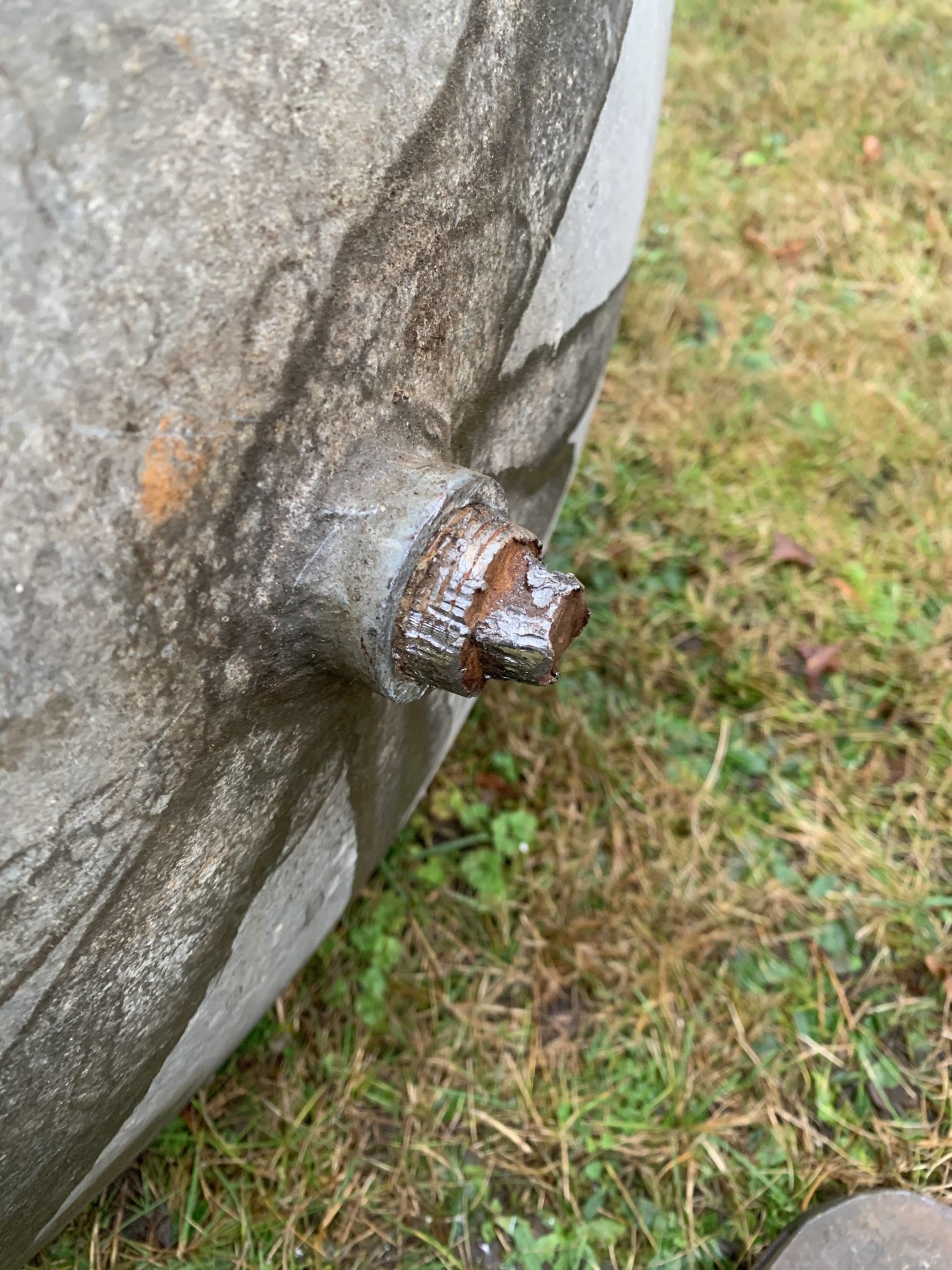

hur fan får jag bort mutter överst på tank , sitter som bomben , testa , värma , smöra , stora verktyg , den ska väl lppnas moturs? idéer

Värm mer så lossnar den.

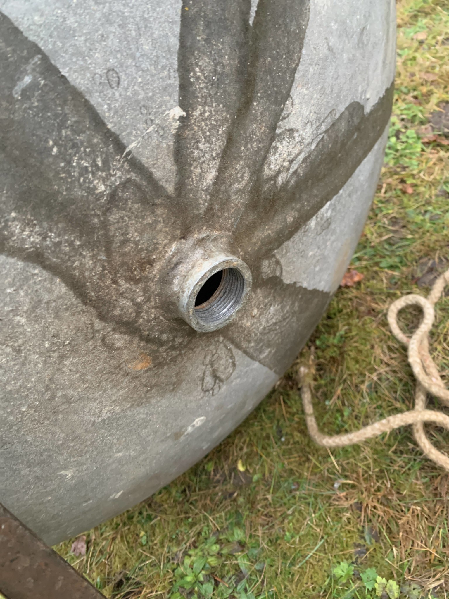

ja den gick av med gasol vad är den som händer när man värmer?
Förhoppningsvis att honan värmeutvidgas mer eftersom den är större.

själva tankens muff (det korta rör som är fastsvetsat i tanken) expanderar en aning , dessutom blir packningsmaterialet lite mjukare.
Hade du värmt ordentligt från första början så hade proppen följt med med enbart en fast nyckel (inga vassa rörtångspår i den.)

japp, allt var rostigt och satt som tusan, ska på med nya..

värmen kan dessutom få effekten att rosten näst intill sprängs bort.

Den pluggen hade inte rostat fast, det är helt rent i gängorna.
Det är lin och linolja som tätat pluggen som nu limmat fast den. Rejält med värme får den torkade linoljan att mjukna , man ser när det börjar bubbla. Då släpper det lätt sen.
Sådana rörkopplingar är nästan meningslöst att ge sig på utan värme.
