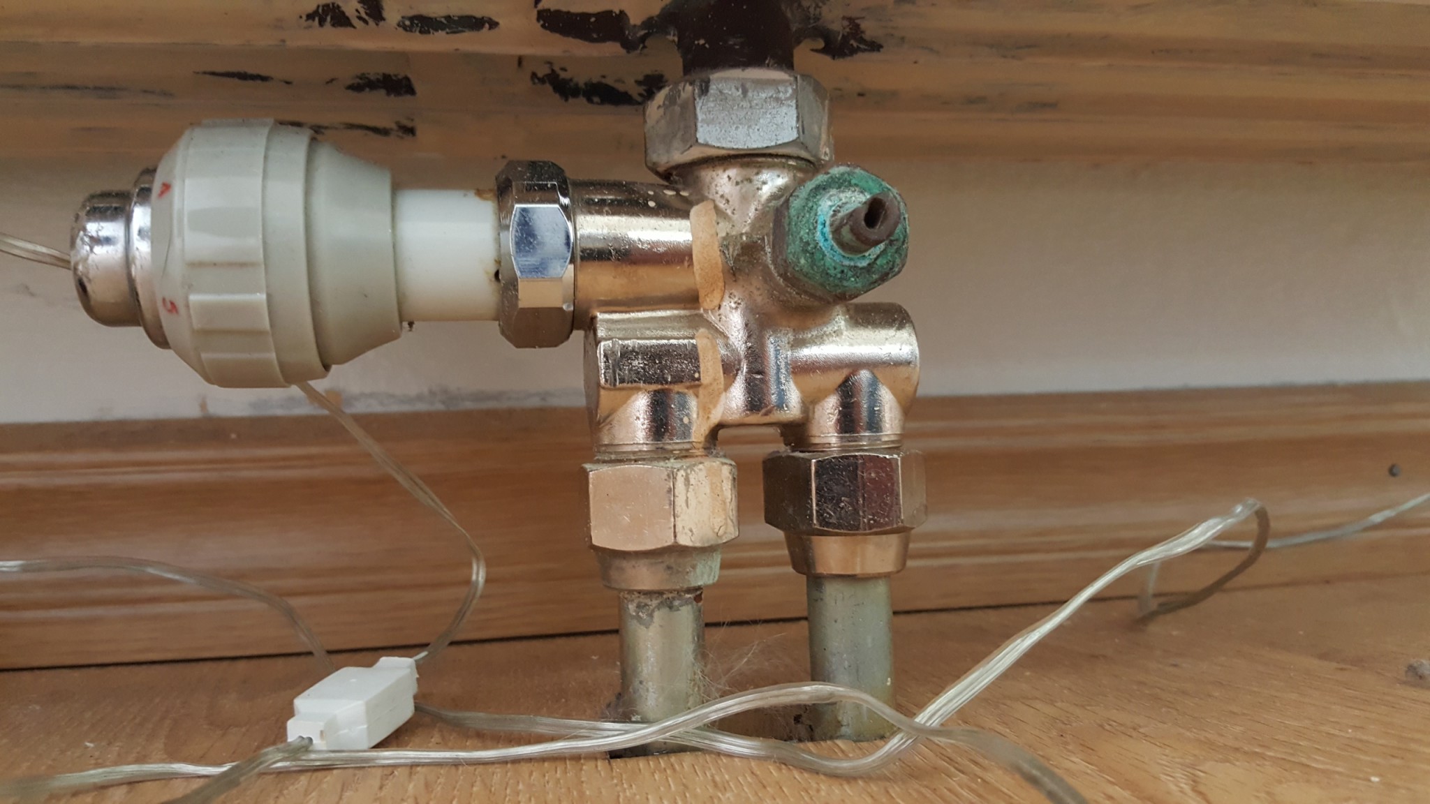

Nyköpt hus och for inte fart på elementet i dotterns rum..
Rören som kommer upp ur golvet är varma, så varmvatten finns.
På de andra elementen, som funkar.. Så sitter det ett vred framtill.
Kan jag ta en tång och vrida på delen här där vreden har suttit?
Kan det gå sönder något och spruta ut vatten om jag gör det?
Elementventil där vredet saknas, kopparledningar och termoelement mot en trävägg.

Ta bort termostaten och dra försiktigt och med finess på spindeln i ventilen samtidigt som du knackar på ventilen. Då kommer den förmodligen igång. Obs drar du för hårt och den inte sitter fast i bottenläge kan du få den i handen tillsammans med läckage. Så var försiktig
