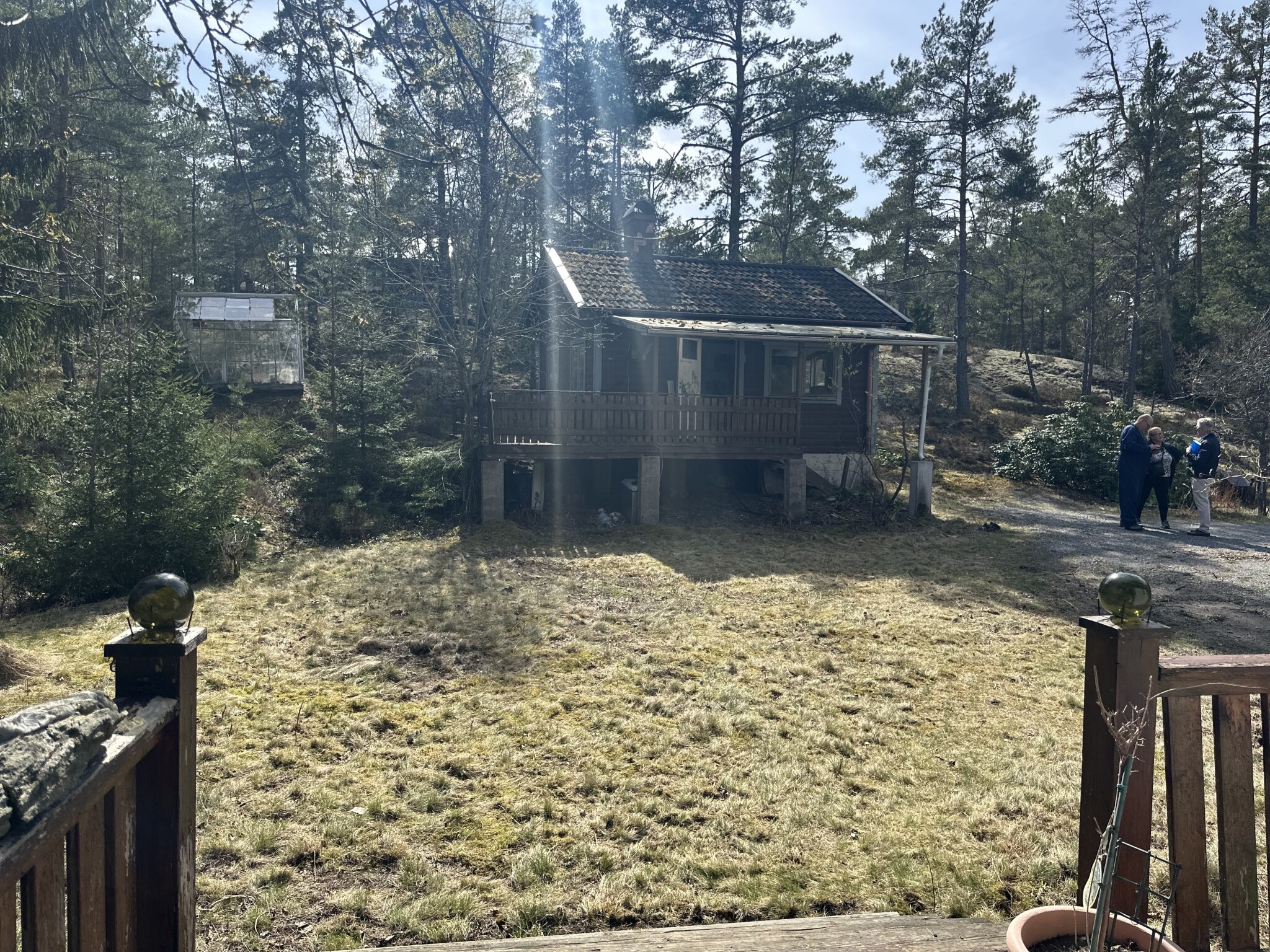

Hej, vi har en enda yta på vår skogstomt som är plan där vi önskar få till en gräsmatta. När vi köpte i somras va det bara mossa där och väldigt knöligt långt ifrån en gräsmatta. Sen har stora maskiner kört där för att ta sig fram till träd etc så nu är det ju ett lerbad. Finns någon räddning, kommer vi kunna få till gräsmatta och hur går man tillväga? Lägger till en bild på hur det såg ut innan det blev nerkört av maskiner.
Tack på förhand! Mirja Skogstomt med mossa och ojämn mark framför ett hus, omgiven av träd. Tre personer står på vägen bredvid tomten.

Är ingen expert men sand blandat med matjord. sanden gör att man får lite bärighet och håller fukt, då får man en bra gräsväxt. Viktigt också att de är packat så att fröna får bra kontakt med jorden. Skulle rekomendera Granngården slottspark gräsfrön

Platsen och huset känns som en karaktär som tillåter en "charmig gräsmatta", behövs inte en välskött green. Men jag skulle försöka få bort mossa, med stålräfsa. Eftersom den är kompakterad samtidigt som mossa vore vertikalskärning bra. Utför detta när gräset kommit igång, typ efter andra klippningen. Räfsa bort allt löst efteråt. Sedan kan ta toppdress för att jämna ut någorlunda. Lägga på då och då kommer gräset växa igenom, alternativ fröså. Men om det nu bara är lerbad så får ni plana ut med gräsmattejord och så nytt gräs. Det är klart att det vore bra att luckra leran, men det kanske inte jag hade gjort. Lera håller vatten bra, så om man får ett toppskikt med sandblandad jord kan gräsmattan trivas. Men blir det stillastående vatten och svampigt måste ni försöka göra någon dränering eller lutning på gräsmattan.
