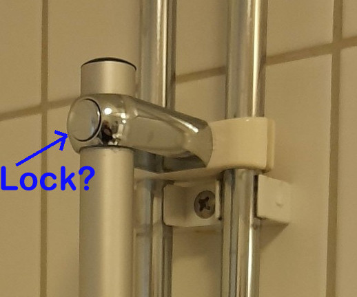

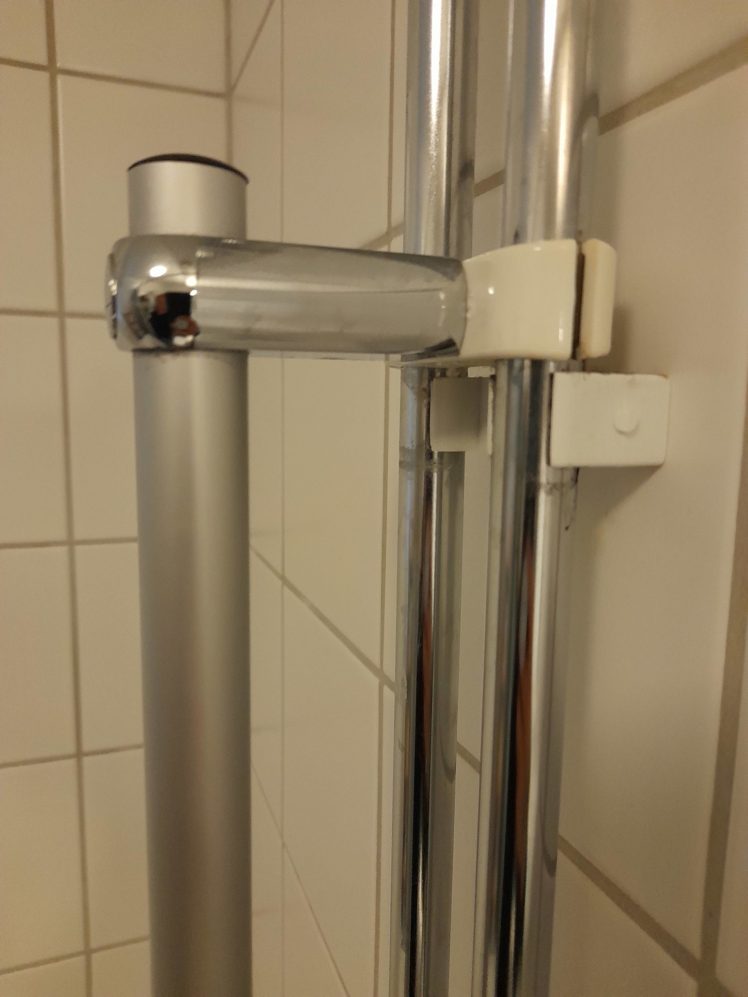

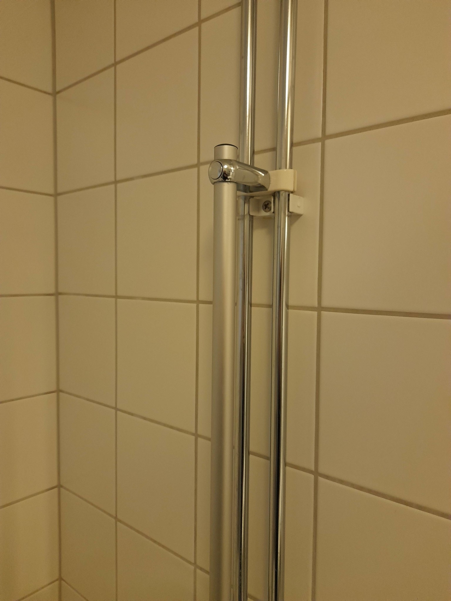

Hej! Jag skulle behöva få ner duschstången som sitter skruvad i väggen för att kunna göra rent och sätta dit en ny hållare till duschmunstycket. Den verkar vara fäst upptill och nertill mot det vita fästet som sitter mot rören. Skruven sitter på baksidan av det vita fästet, alltså mot kaklet. Det är den enda skruven jag hittar, men den kommer jag inte åt på något sätt. Hur har den överhuvudtaget kunnat monteras? finns det någon annan dold lösning för att kunna lossa på stången?
  • Duschstång med övre och nedre fäste mot kaklad vägg, skruv dold bakom.
  • Duschstång fastskruvad i vit väggfäste mot kakel, svåråtkomlig skruv bakom.
Går inte den lilla runda pluppen mitt fram att pilla bort? Det brukar vara en skruv bakom den typen av ploppar.

Rätt! Tack snälla
