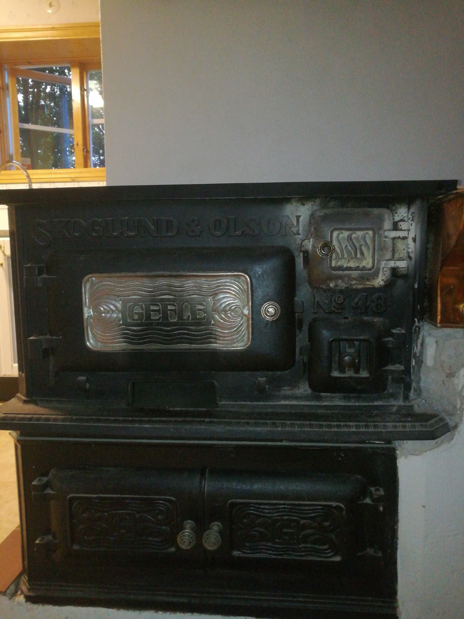

Har idag flyttat till ett gammalt hus med vedspis i köket, provade att elda, rykte mest mellan plattorna rakt upp.
Har två luckor på varsin sida om spisen, det ena sitter lågt det andra lite högre, även ett spjäll man drar ut med en stång.
Hur går man till väga?
Ska det ryka in innan man fått upp drag?

Dra ut spjället. Elda med papper tills du har drag. Sedan går du på med finhuggen ved. Är skorstenen kall kan det vara lite lurigt att få drag i den. Men om det finns i alla fall lite drag då kommer det igång rellativt snabbt när det blir varmt. Eldar man regelbundet så att det finns lite värme i skorstenen så ryker det inte in. Finns det fläktar eller andra tända eldstäder så kan man behöva öppna fönster eller dörr för att få drag.

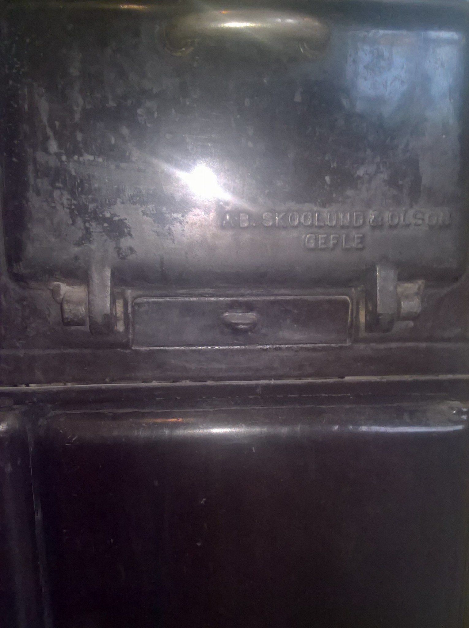

Det är den övre lilla luckan man eldar i. Den lilla nedre rensar man ut askan.
Den stora luckan bakar man bröd i !!!
Dom två nedre torkar man veden i samt vantar skor och annat blött.

Jag eldade några tidningssidor i lilla sotluckan på spisen, då drog de gött i skorstenen sen,men ska testa i sotluckan i skorstenen nästa gång. Har läst om att man kan förvärma med att bränna tsprit eller nå värmeljus, någon som testat..?

Far eldade mycket t-sprit förr, numera gasol. Jag mest papper eller diesel. Så det är tillgång, tycke och smak som avgör. Det är dagar när skorstenen är kallare än utetemperaturen som är värst. Då kan man få lirka lite innan draget vänder. Så var beredd på att lågan kan blåsa rätt ut i rummet. Är man inte förberedd på det kanske man välter ikull t-sprit burken och orsakar en otäck olycka.
Eldar i vedspis dagligen under vår,höst,vinter. Så där blir det när murstocken står oeldad några dagar eller om det är varmare ute än i pipan ,speciellt på sommaren.
Du har en liten lucka under ugnsluckan, där stoppar du in ett avlångt hopknycklat papper och eldar på, upprepa tills du får upp draget, när draget är bra brukar pappret mer eller mindre sugas upp i pipan. Under tiden har du förberet i eldstaden med fin tändved som du tuttar på. Du kan behöva elda papper i lilla luckan tills det tar sig rejält i eldstaden. Öppna en dörr eller fönster samtidigt så underlättar det draget.
Eldar du en liten brasa varje dag uppstår aldrig dessa problem då murstocken behåller draget.

Den lilla luckan under ugnen är den du skall elda i för att få ett bra drag, det skall tuffa som ett gammalt ånglok när draget är bra, elda med papper.
Om du har mycket sot/tjäravlagringar under spisplattorna kan det ryka in, har du kollat rökgången som går under plattorna ner, på sidan om vedspisen, kan vara fullt med sot där. Om du har bra drag i dragluckan (lilla luckan under ugnen) är felet troligtvis rökgången i spisen fram till rökröret och inte skorstenspipan.
