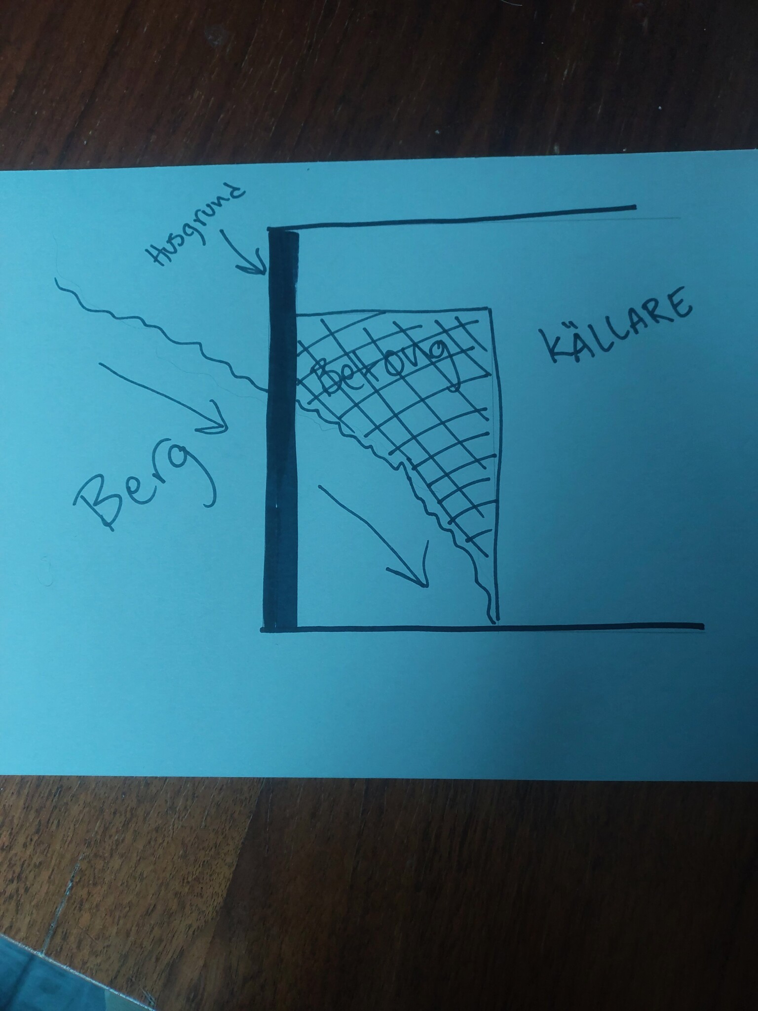

Vi har ett suterängs hus från 40talet där dom så snyggt har murat in berget i källaren. Problemet är att de har börjat läcka in vatten och är allmänt fuktigt där hela tiden.
Frågan är hur man dränerar och vad de kan komma att kosta?
Njut av min fina ritade bild så ni kanske kan se /förstå hur jag har de 😁
  • Ritad illustration av husgrund och källare mot ett berg, med pilar och etiketter som visar fuktproblem i en suterängkällare.
Problemet är för dig att du aldrig kommer att kunna dränera bort fukt/väta med en sådan konstruktion. Det kommer alltid att komma väta/vatten mellan berg och gjutning/murning mot berget. På berg fäster det inte något utan ligger bara rakt på, inte löst men nästan. Samt att det kan vara sprickor i berget som det kan sippra igenom. Svårt fall. Hur ser det ut i källaren med berg och murning/gjutning ta ett par foton så det syns.
Det närmsta du kan komma är att såga en ränna i berget så att allt vatten som rinner ovanpå går ner i rännan innan det träffar väggen.
