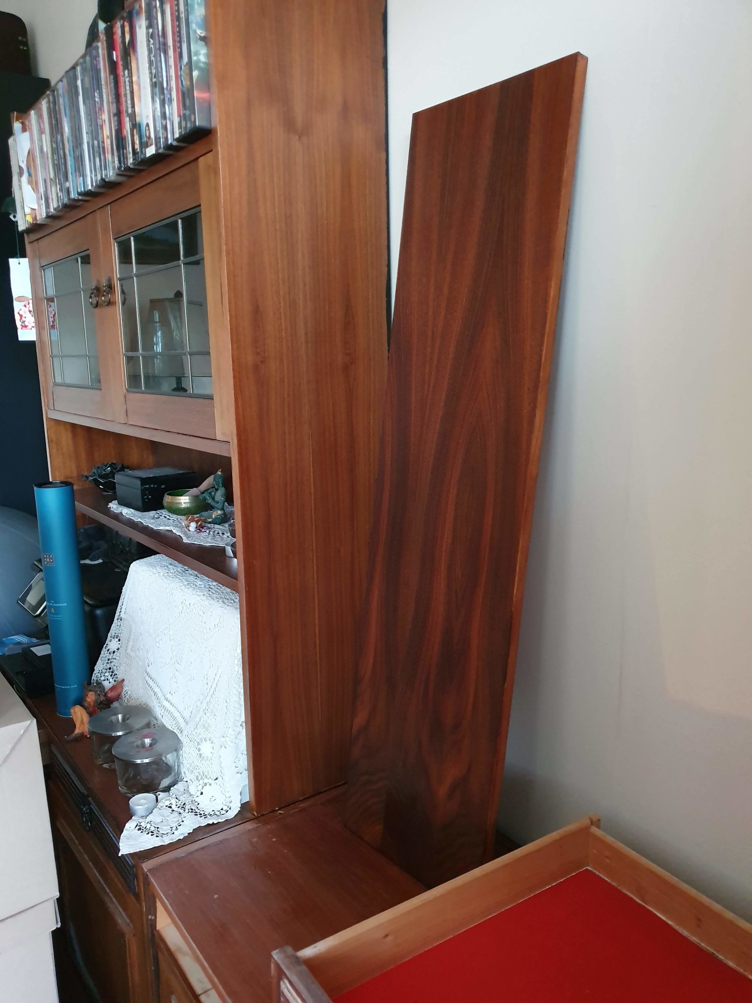

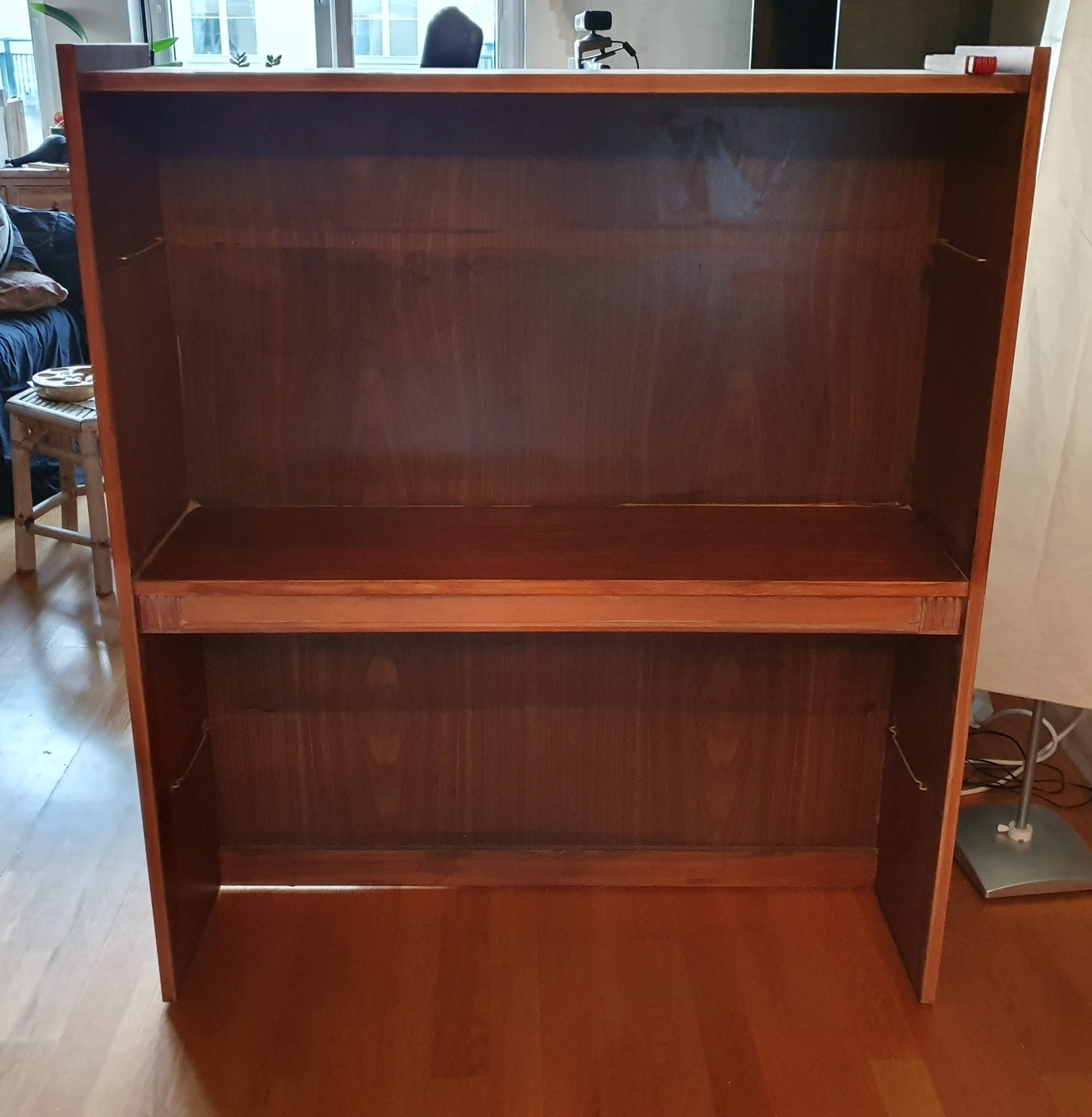

Jag har två bastanta gamla 60-talsbokhyllor i någon form av massivt trä, se bilder (ursäkta röran, det byggs om i samma veva). Mörkt och röd/brun-betsat från 60-talet. Jag vill nu försöka få dem ljusare. Inte vita (då hade jag bara målat dem vita) utan någon form av neutral träfärg. Jag vill ha fram träet mer.
Jag har testat:
- Färgborttagningsmedel: hjälpte inte, inget hände
- Klorin: blev svagt ljusa fläckar, gick ej att få jämnt
- Vitbetsning: Ser ut som när man har solkräm på huden, sjukt fult med vit hinna
- Slipning: Händer ju inget. Jag slipar och slipar och det är precis som om den rödbruna betsningen verkligen trängt in i träet. Jag oljade dessutom in det jag slipat och då blev det precis lika mörkt igen!
Jag har googlat kring att bleka träet med någon form av "wood bleach", men jag hittar inget sådant i Sverige. Det enda jag hittar är detta: https://www.bauhaus.se/blekmedel-jape-redo-1l Kan det fungera?
Någon som lyckats med att bleka trämöbler?
Jag har testat:

Hur ser ändträt ut?
Om det är homogena bitar trä och samma färg.på djupet så kan det ju vara träta naturliga färg och inte ngt betsat..
