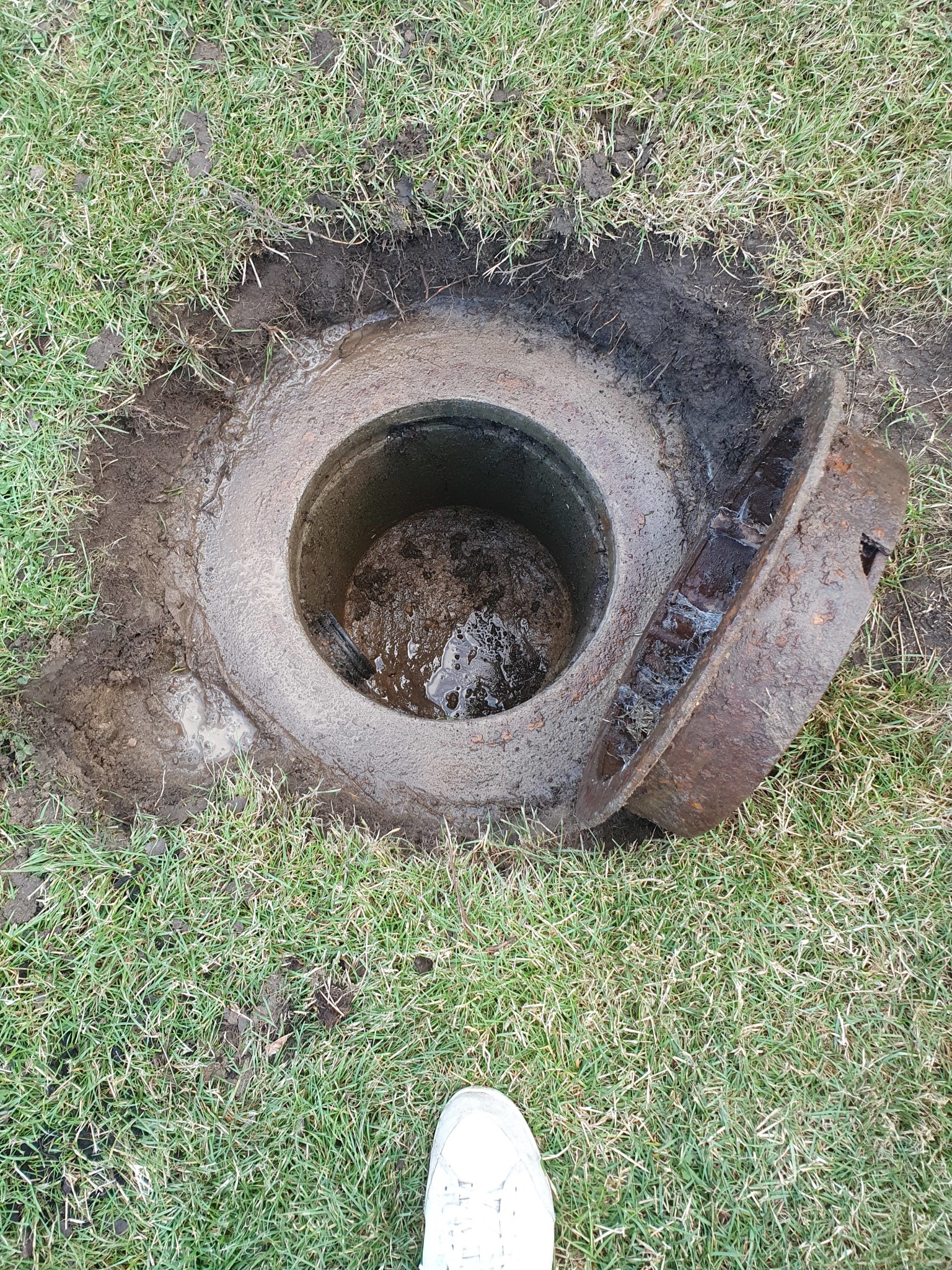

Vi har en brunn på trädgården som vi vill gärna höja 10-15cm eftersom vår robotgräsklippare fastnar jämt där. Har hört att det finns brunnsring men Googlat lite och har inte hittat något i den höjden. Någon som vet vart man kan köpa eller hur jag ska lösa det? Kan två trädgårdsring på varandra från Flisby fixa det? Eller bättre med att hitta en förhöjningsring i Skåne?
Innermåttet är 400mm och yttermåttet 600mm.
Sitter en brunn ovanför i gjutjärn (den till höger i bild)

N NoOne2k skrev:
Kom inte på det rätta ordet, men här kallar de det passring: [länk]
För att höja betäckning en mindre än så finns det passningar i plast med.
Jag tänkte mig en sån från Flisby. Måtten passar bra!
https://www.flisbyab.se/produkter/planteringsring-400x100x80-mm
Någon som vet om jag placerar ringarna och brunnen bör de vara täta mellan typ använda stenlim eller något annat? Eller går det bra att bara placera dom löst ovanför varandra? Gjutjärnsbrunnen satt nämligen löst.Det ska finnas jord/gräs runt upp till gjutjärnsbrunnen.

Vad är det för avlopp? Är det dagvatten så är det inte så viktigt. Är det spillvatten ska det vara tätt mot inläckage.
Normalt tätar man med en stor gummimanschett mellan ringarna. Det funkar säkert också med tub silikon innan den torra ringen lyfts på plats, eller old school, lite finbetong (eller egentligen betongbruk, typ 3 volymdelar filtersand/blästersand och 1 del vanlig byggcement) .

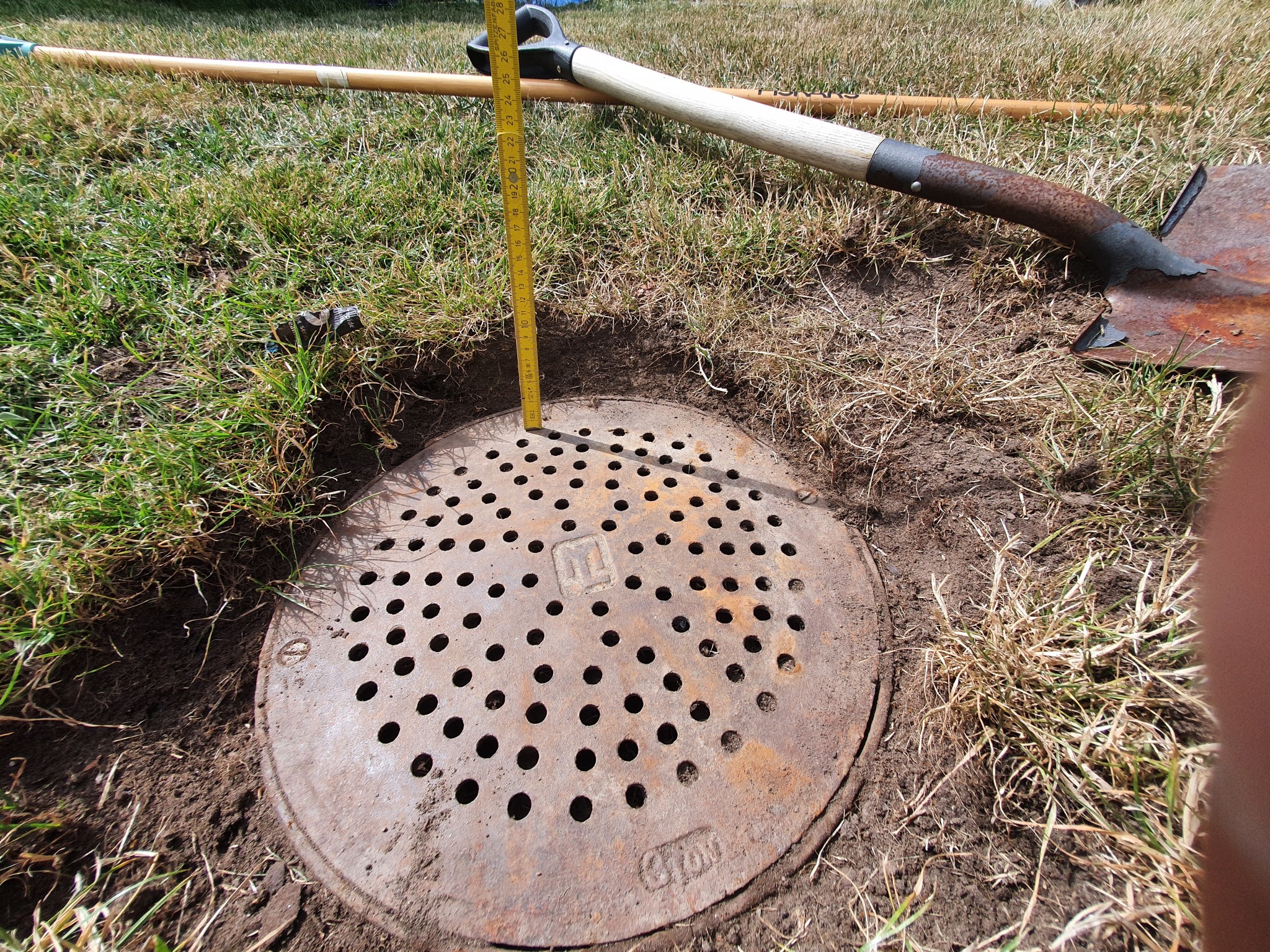

Rörande vad det är för brunn så syns det att det är dagvatten om man tittar närmare på bilden.
Skulle gissa att det är dagvatten eftersom den ligger i vår tomt på gräsmattan, ser dessutom ut att en dränneringsrör är inopplad. Men kanske bäst att fråga kommunen ändå.
Det är dagvatten, med tanke på hålen i betäckningen. Oavsett så tätar man inte vanligtvis mellan betäckning och betong.

Nä det är ju inte tätt så varför täta?
