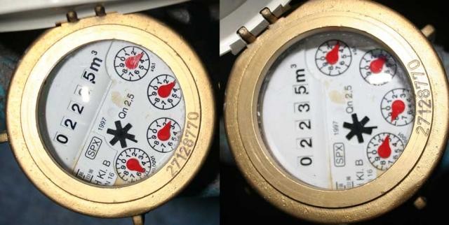

Vi är tre personer i vårt hushåll och ligger på ca 250kbm i årsförbrukning. Två som duschar varje morgon och den lilla får ett litet bad var tredje dag. Vi kör diskmaskinen varannan dag och tvättmaskinen en gång om dagen. Är det rimligt?

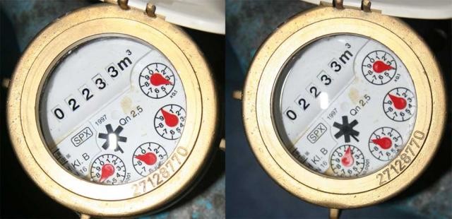

Kanske har vi något läckage. Hör vagt att det strilar lite om en toalett, men det syns inget varken i toaletten, eller i behållaren. Bifogar en bild på vattenmätaren när inget används. Något händer, men det var lite svårt att tyda. Det är tio minuter mellan bilderna. Hur mycket läckage har jag?

Ser ut som att mätaren rört sig 4,5 x 0.0001 kbm på 10 minuter, dvs. 0,45 l/10 min eller 2,7 l/timme eller 64,8 l/dygn. Så det verkar ju läcka nånstans men inte så våldsamt mycket. Kanske ska ta och undersöka det där dasset lite noggrannare
Knappt 24 kbm på ett år i läckagei ditt fall. Det skulle iså fall innebära en "riktig" förbrukning på 225 kbm per år. Låter lite högt tycker jag, men med tre vuxna kanske det är ok - mina barn är fortfarande i dagisåldern och drar inte så mycket vatten ännu...
Stäng av ingående vatten till toaletten och se om läckaget slutar - en enkel felsökning.

För mätnoggrannhetens skull är det i detta fallet bra ju längre tid det är mellan mätningarna. Mät över en natt när ingen är på muggen eller äver en helg när vi är borta, så borde du få ett mer noga resultat.

Tack för en massa bra svar. Sorry att jag inte svarat tidigare.
Gjorde en 6timmarstest och enl min beräkning så går det 146 kbm per år i spill.
Tror att det gick ca 0,1kbm under testet, borde då gå 0,4 per dygn x 365 = 146.
Tänker jag rätt? I så fall borde det vara superakut att köpa ny toa.
Har dock inte, som någon smart föreslog, testat att stänga av toan och se om mätaren stannar helt, så att jag vet att det är den som är problemet.
