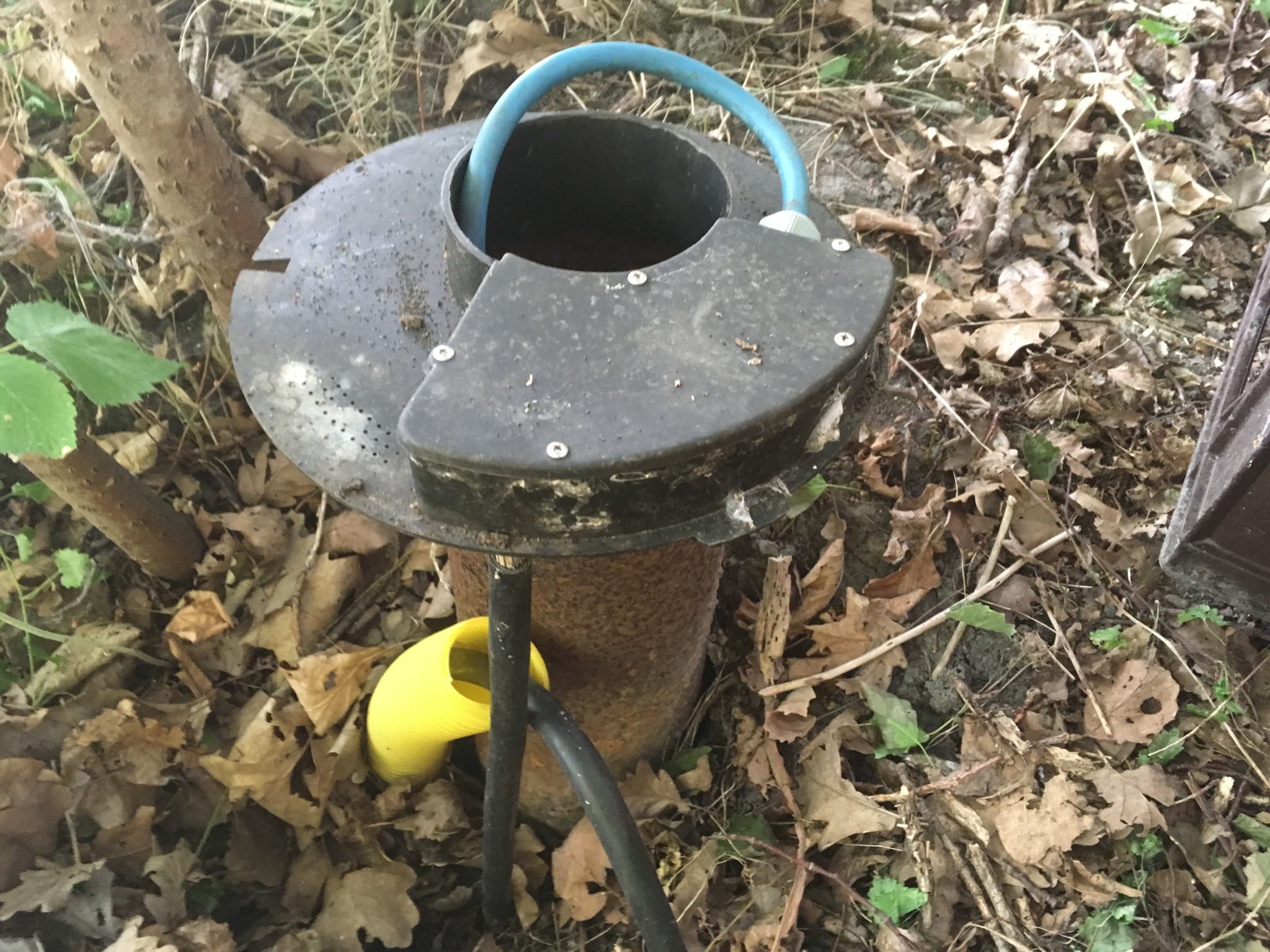

Jag undrar vad detta rör har för funktion? I röret går den blå slangen/kabeln bredvid en svart bredare slang som kommer nerifrån och slutar ca. en meter från markytan.

Det är din djupborrade brunn med en pump i. Den tjocka är vatten och den som syns på bild är el. Du borde ha ett lock på för att slippa föroreningar

Tack, då var det som jag trodde. Men varför slutar den svarta slangen under jord? Det ser ut som att det sipprar vatten ut den. Bredvid röret hittade jag en likadan svart lång slang med ett filter i en änden. Har man använt slangen när brunnen har borrats för att kontrollera tryck och vatten tro?
Den går ut i sidan under jorn för att den inte ska frysa på vintern. Det brukar vara en koppling så slangen i brunnen kan lyftas upp.
Den kan vara otät eller så läcker det markvatten in via hålet.
