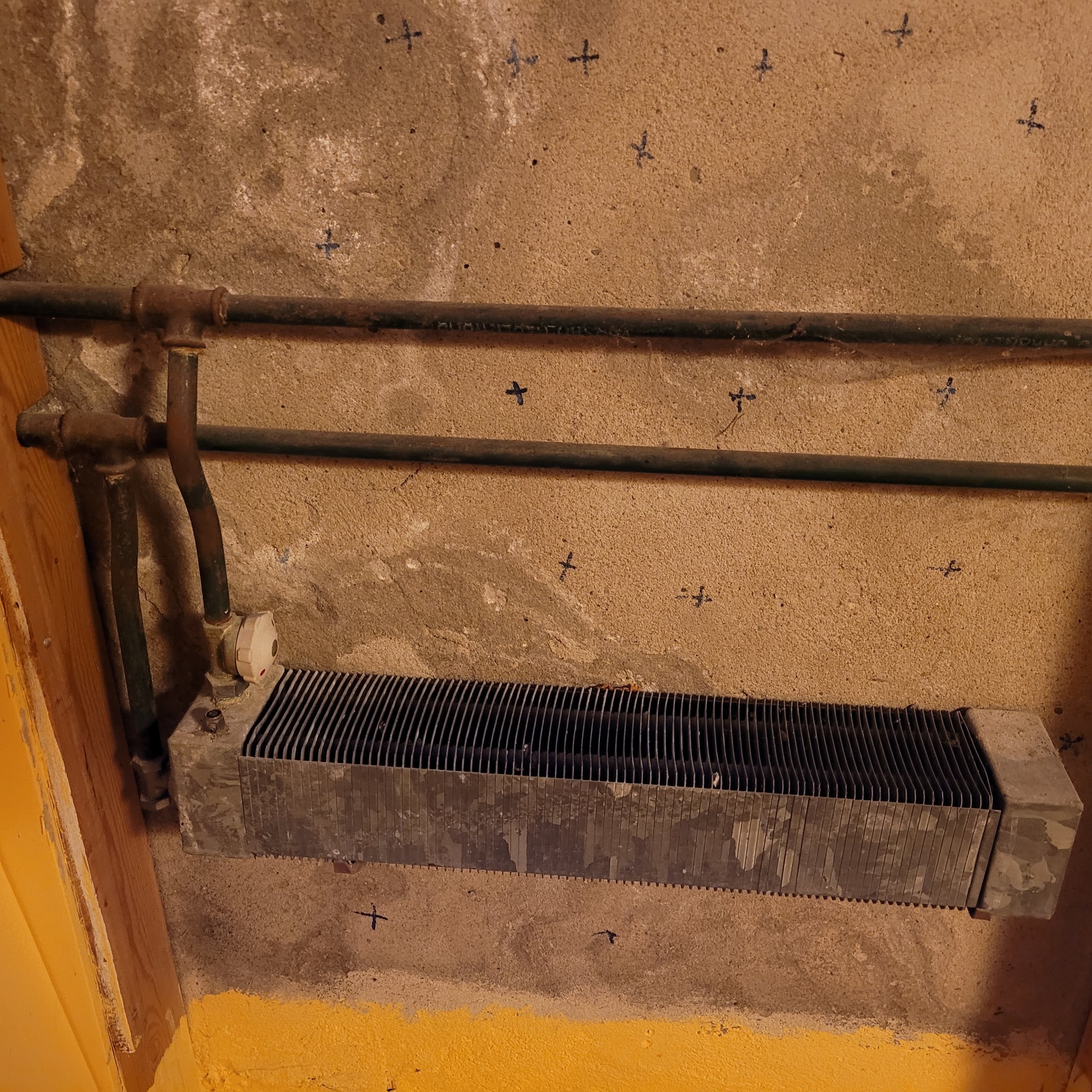

Jag behöver hjälp med att förstå funktionen i några äldre radiatorer som vi har i källaren.

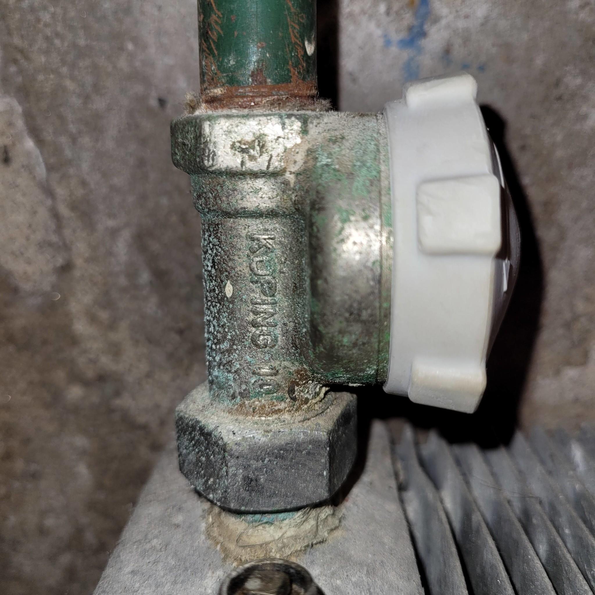

Det sitter ventilhus med texten "Köping 10".

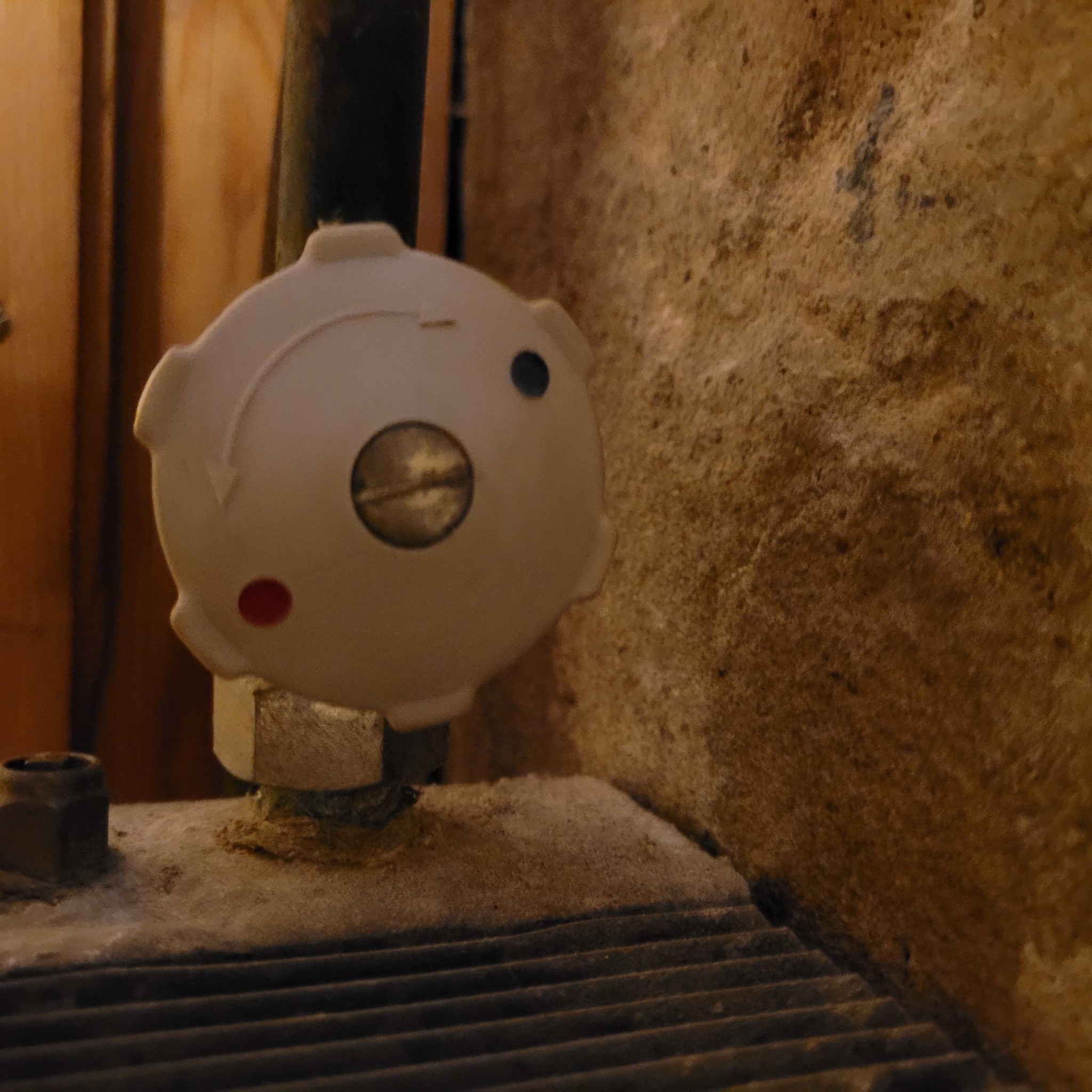

På ratten är det en blå och en röd prick som jag antagit betyder kallt respektive varmt.

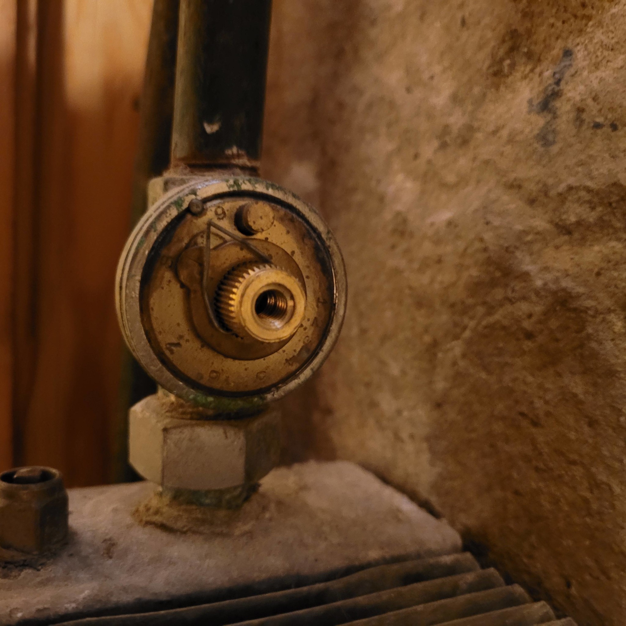

När jag tar bort ratten är ventilen under graderad 1-9 medurs.
Det får mig att bli osäker på vilket håll som ger mer respektive mindre värme. Någon som vet?
Jag har luftat radiatorerna och rören som leder fram värme är varma, men returrören är kalla.
All kunskap om komponenterna, funktioner och tips om hur vi kan få det varmt mottages tacksamt.

Det är en typ av kamflänsradiator.
Radiatorventilen på framledningen är ett helt manuellt vred, vrider du åt blå punkt blir radiatorn kallare/mindre flöde, vrider du åt röd punkt blir radiatorn varmare/mer flöde.

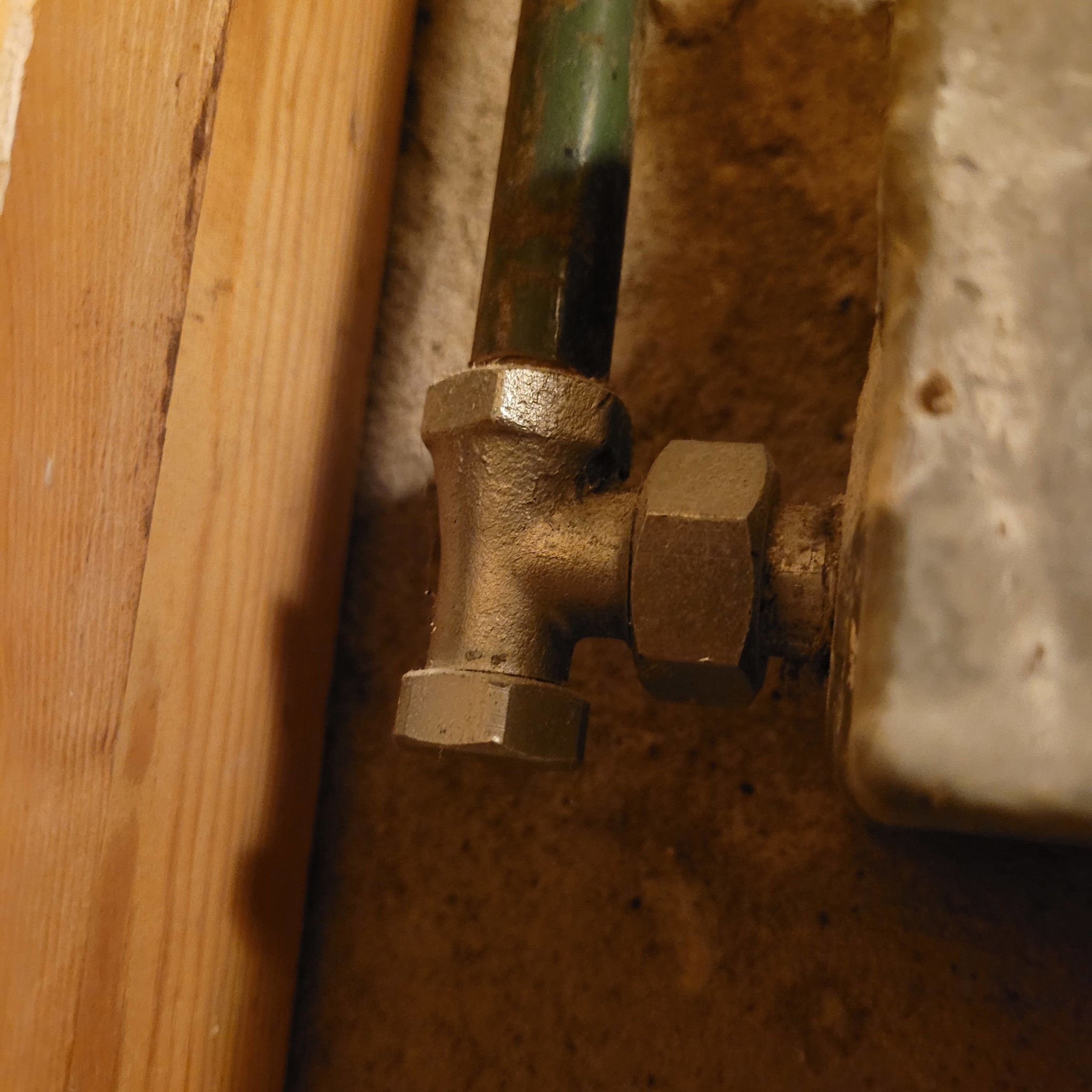

På returledningen sitter en returventil, den kan användas som strypventil för att minska flödet/värmen. Den kan kläggs igen.

Jag antar att det är ett dåligt tecken om det kommer mycket vatten när man öppnar locket till returventilen? På en av dem rann det ganska mycket när jag öppnade och justerade. De andra var täta eller droppade bara lite grand.
Det är tätt nu och jag ska kolla om värmen kommer igång bättre. Det är nog dags att se över värmesystemet i källaren ändå. Nu är det en blandning av de här radiatorerna och elradiatorer. Jag tänker att det kan vara dags att byta till lite större panel- eller sektionsradiatorer i källaren. (Resten av huset har sektionsradiatorer.)

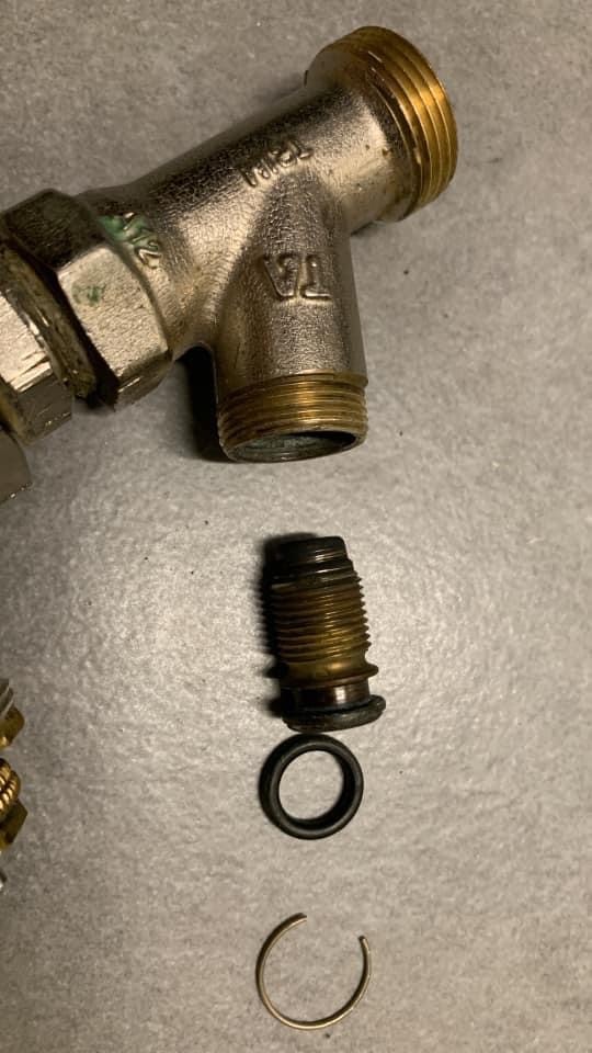

Ja, normalt ska det inte komma något vatten via ventilspindeln, men justerar man på en som har suttit länge så kan det börja läcka.
Det är en O-ringspackning som kan spricka och/eller avlagringar på tätytan som gör att det läcker genom vatten.
såhär kan en returventil vara uppbyggd.
