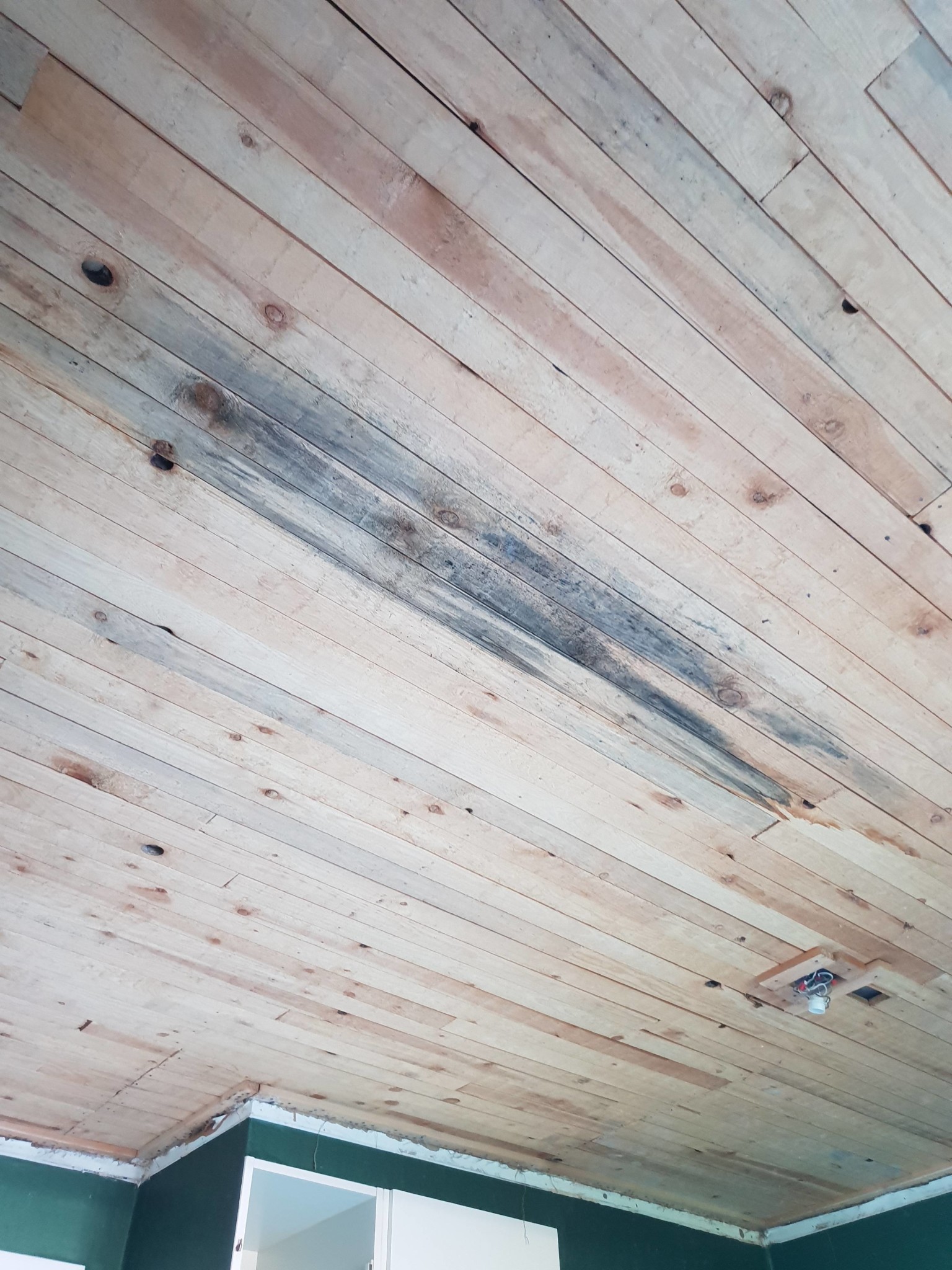

A AgnesRami #1 Medlem · Sörmland · 127 inlägg 13 okt 2019 16:32 AgnesRami Medlem Sörmland 127 inlägg 13 okt 2019 16:32 #1 Hittade detta när vi rev innertaket. Hur ska vi förhålla oss till det? Inloggade ser högupplösta bilder Logga in Skapa konto Gratis och tar endast 30 sekunder #mögel
hscn #2 Renoverare · Östergötland · 1 291 inlägg 13 okt 2019 16:52 hscn Renoverare Östergötland 1 291 inlägg 13 okt 2019 16:52 #2 Ser ut att vara resultatet av någon tidigare tillfällig vattenläcka. Verkar inte vara någon fara, är det torrt skulle jag nöja mig med att tvätta av med Klorin. Kanske också försöka utröna var det läckt
Fotografen #3 Hobbyelektriker · E · 15 487 inlägg 13 okt 2019 17:04 Fotografen Hobbyelektriker E 15 487 inlägg 13 okt 2019 17:04 #3 Är det inte mer så är det inget att skriva hem om. Men ta reda på varför, och kika efter hur det ser ut ovanpå.
