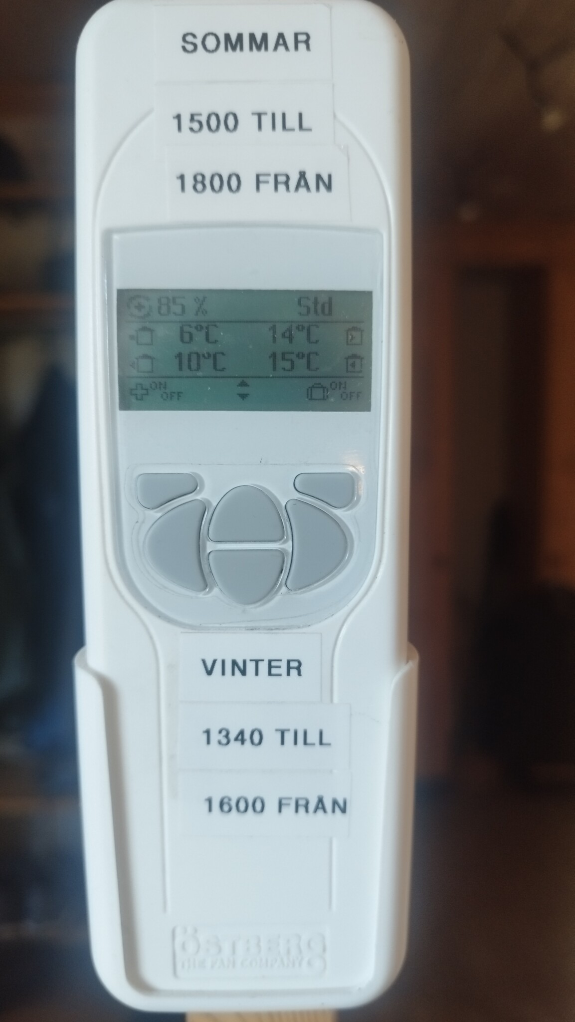

Tuffar på. Värmer inkommande
6-gradig luft till 14 grader, som vid
tilluftsstoserna blir något lägre.
Just nu faktiskt 14 grader, men det beror troligen på att jag mäter i en stos rätt nära FTX och det är tjock isolering runt rör och ljuddämpare.
Här är det inte fråga om att få varmluft från FTX. Vill bara inte få in allt för kall frisk luft i stugan. Det kan upplevas som drag.
0-gradigt ute i morse. Sambon gjorde en liten brasa innan hon for på jobb.
Gott o varmt i stuga. Eldar mer först till kvällen när det mörknar ute
Värmen från gnen kompenserar lätt detta, när jag eldar.

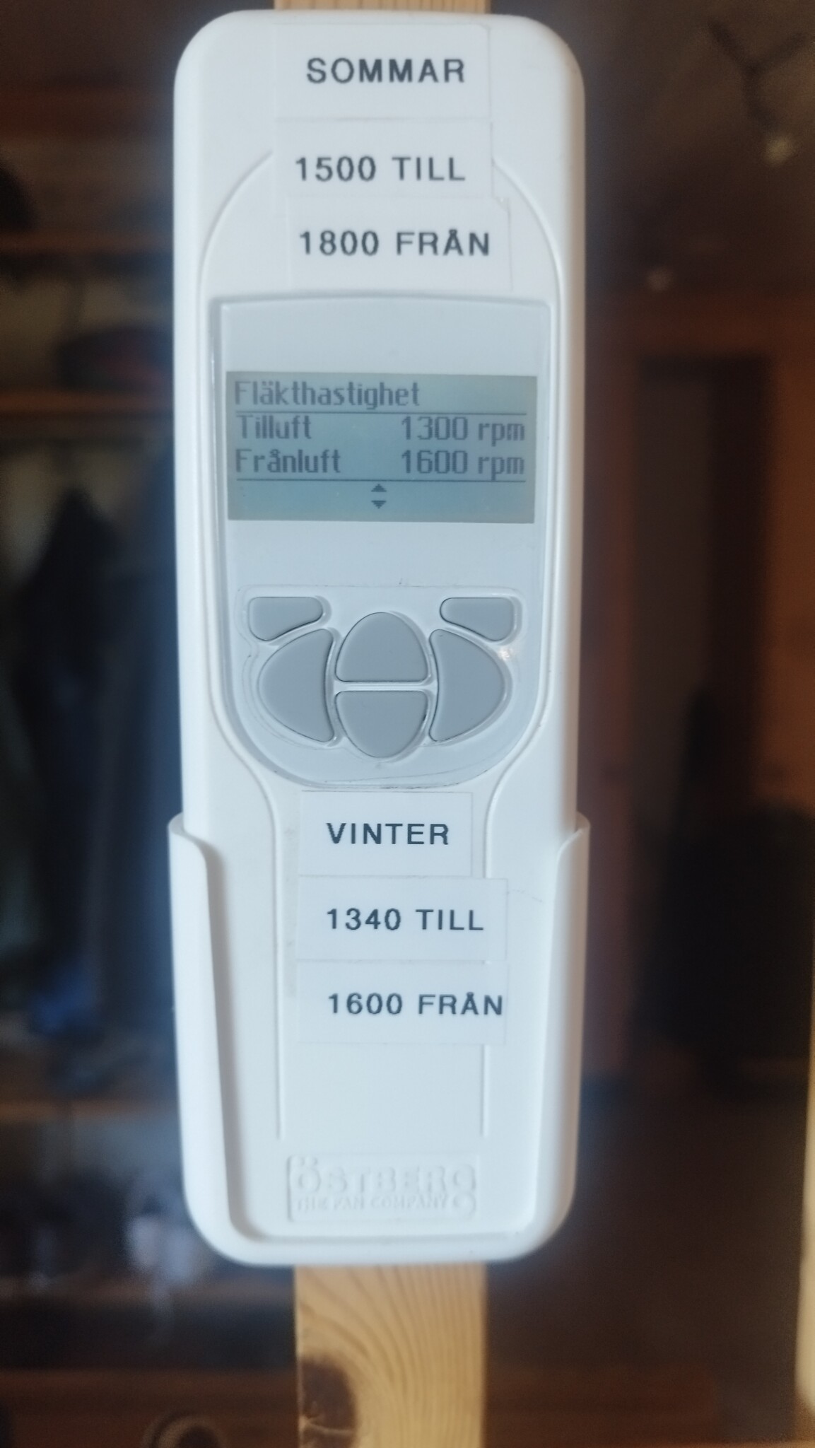

Jag har fixat och testat olika flöden.
Då mätt upp och justerat in det lilla undertrycket i huset med ordentlig mätutrustning, bl a Prandelt-rör.
Tror inte det finns mer energi att hämta ur FTX (utluften från stugan) efter otaliga experiment. Så det får tuffa på tills vidare
Ska mäta hur stor energiförbrukningen är per dygn för FTX med dess tre motorer. Kan inte vara många kWh.
