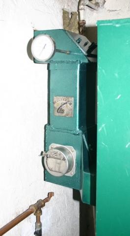

Blåser lite nytt liv i att elda med havre.
Ni som följde med lite minns kanske att jag hade problem med själva pannan förra vintern. Det blev ett akut byte med svetsjobb, snabbutryckning, med en Diom 2000 panna. Förra vintern var besvärlig. Pannans eldutrymme var för liten. Nu är den pannan på tippen.
Har nu en Focus vedpanna för 50 cm ved. Brännaren går in på sidan. Den pannan är perfekt tillsammans med min havrebännare. Till skillnad från de två andra pannorna tidigare så får jag ingen sk "ludd", ser ut som "teddyfoder". I hålet mittemot brännaren satte jag in schamott-tegel. Så det gör inget att lågorna slickar tegelväggen där. Det brinner med ljusgul och blå låga.
Ang skorstensanslutningen, det var en del skrivande om dragbegränsaren, om det viktbelastade spjället, skall sitta före eller efter spjället till skorstenen. Satte den före. Motivering: när spjället är stängt så kyls inte skorstenen ner av draget. Svetsade ihop den av olika delar från olika pannor och lite plåt. Lite grön färg gjorde susen.Det skall till en elektriskt manövrerad dragstång till nästa säsong, den skall styras från samma dator som sköter hela rasket.
Det har också varit "snack" om mitt sätt att ansluta den elektriska v.vatten beredaren. Satte den i serie efter pannans v.v slinga. Om pannan är på så går varmt vatten genom den elektriska. Om pannan är av slår elpatronen i beredaren till vid behov. Funkar kanon. Rekommenderar att koppla så.
Läser att många eldar havre fortfarande i alla möjluga brännare, mest pelletsbrännare. Hävdar åter igen att havret brinner så speciellt att det går inte att elda om man inte ha tagit hänsyn till den process som uppstår. Jo klart det går, det brinner, men resultatet?
Jag sticker ut hakan igen och säger att det går att elda havre utan att det sintrar, bildar myrsyra och att det går att automatiskt återtända. Då slipper man att det pyr och släpper ut de frätande andra syrorna som bildas medan brännaren väntar på att köra för fullt igen.
Det blev inget pannrum ute som jag planerat med kulvert. Att murstocken i huset hålls varmt och slipper kulvertförlusterna, (å jobbet och kostnaden) är värt en hel del. På övervåningen blir muren nästan som lite av en kakelugn.
Sotning. Med Focus pannan idag skrapar jag ursotet på pannväggen nertill i eldrummet ca var tredje dag. Upptill i rökkanalerna, labyrinten, (den nyare pannorna har rör där), ca varannan vecka. Skorstenen sotar jag 2-3 ggr per eldningssäsong vare sig det behövs eller ej.Det skulle räcka att sota mera sällan men det påverkar naturligtvis verkningsgraden o tar så lite tid så det gör inget.Rökgastempen där rökröret börjar sjunker med ca 10 grader när det är nysotat.
Själva brännarröret "sotar" jag 1 gg i början på eldningssäsongen och en gång mitt i. Då ställer jag den några timmar i en hink med vatten och tar sedan en gammal diskborste. Enkelt!
Den kalla november vi haft och dec samt hela februari har dragit mer havre än annars. Eldar i snitt ca 8 liter /timma. Skillnaden är att brännaren har fått gå längre tider.
Har problem med shunten på pannan. Troligtvis har axeln gått av för jag kan vrida den runt varv efter varv utan att inställningen ändras. Jag får inte ut mer än ca 45 grader oavsett panntempen. Dum som man är, jag glömde att montera 1 (endast en) kran vid pannbytet så jag kan inte åtgärda, byta shunt, utan att tappa av systemet. Så det får bli sommarjobb att byta den. Följaktligen har jag ej monterat shuntmotorn och temperaturgivarna samt styrelektroniken till den, den skall koplas ihop med pannans styrdator, så jag har inte kunnat köra helautomatiskt.Skall ha något att göra inför nästa vinter.
