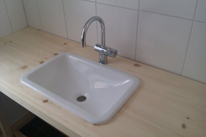

Här är en bild på en handfatsmöbel som jag håller på att bygga i mitt badrum. Bänkskivan består av tre grova furuplankor som jag hyvlat och limmat ihop med vattenfast trälim.
Jag vill behålla den vackra ljusa träfärgen, så nu vill jag ha tips och idéer på hur jag får en så bra pigmentering och ytbehandling som möjligt. Och jag vet att det kanske är en skitkass idé att ha träbänk som underlag för ett handfat, men vi lackar (?) ordentligt och testar! Skiter det sig så river jag och bygger om! =)

Furu brukar ju tyvärr gulna rätt fort men det finns väl säkert trix för att minska den utvecklingen också. Epoxilacker går att lägga på i tjocka lager och blir i princip fuktsäkra. Innehåller den vatten kan den inte läggas på allt för tjockt dock. Lamineringsepoxi fungerar ungefär likadant men utan iblandat vatten och helt glasklart när det härdat. Jag vet inte om det är sämre än lackerna på andra sätt. Även epoxiprodukterna gulnar, speciellt om dom utsätts för uv-ljus och isf kan det vara bra att lägga på en annan lack på toppen med bättre uv-skydd. Du ska iaf hursomhelst lacka den tjockt, olja eller vax är att be om problem.

Jag hade gått på direkt med en vattenbaserad polyuretanlack (ej akrylat). Eftersom den är vattenbaserad så behålls den ljusa färgen på träet och eftersom polyuretanlacker (oftast) innehåller UV-skydd gulnar inte träet med tiden. För att få ytbehandlingen att hålla i längden så bör du lägga väldigt många lager, 6-10 (tänk lite båtlack, bygg upp ett tjockt lager) med mellanslipning innan varje strykning.
Tänk speciellt på att lacka ändträet och lägg ett par strykningar på undersidan också. Använd en högblack lack till majoriteten av strykningarna och avsluta de 1-2 sista med en matt lack om du vill ha en matt yta.

Det sköna med tvåkomponentslack är att man kan bygga en sarg med hjälp av maskeringstejp och bara hälla på lacken och bre ut den med en spackel (iaf på plana och vågräta ytor...). Det kan eventuellt vara lite knepigt att få bort alla bubblor. Antagligen hjälper det att dra på ett tunt lager med en lackpensel först och slipa lite lätt så ytan är helt slät till att börja med. Till riktigt tjocka lager får det inte vara något vatten som dispersionsmedel i bara som sagt. Sen är det kanske inte helt kul att hålla på med epoxi men bara man har handskar och ordentlig ventilation ska det inte vara någon fara. När det härdat är det i princip helt ofarligt om man blandat ordentligt. Det ska även finnas tvåkomponents polyuretanlacker men dom har jag ingen erfarenhet av.

Inget att rekomendera om man inte vill göra om allt då lacken torkar på ytan och inte släpper igenom gaserna som bildas vid härdningen.PrinsValium skrev:Det sköna med tvåkomponentslack är att man kan bygga en sarg med hjälp av maskeringstejp och bara hälla på lacken och bre ut den med en spackel (iaf på plana och vågräta ytor...). Det kan eventuellt vara lite knepigt att få bort alla bubblor. Antagligen hjälper det att dra på ett tunt lager med en lackpensel först och slipa lite lätt så ytan är helt slät till att börja med.
Som sagt, med lamineringsepoxi bör det inte vara något problem. Den är ju liksom gjord för att kunna smetas ihop tillsammans med glas- eller kolfiber i relativt tjocka lager. Jag har provat biltemas lamineringsepoxi själv på en tunn plywood. Det blev en helt klar och färglös mer än 1 mm tjock beläggning i en "hällning". Jag tänker dock inte uttala mig om långtidseffekter eller hållbarhet.

Jag skulle satsa på vax, detta bibehåller den ljusa färgen och hindrar den från att bli gul. Det har nog sagt tidigare i denna tråd men Epoxy tål inte solljus och måste efterbehandlas med polyruthan lack - Men lack hindrar inte den gulnande effekten, så vitt jag vet är det endast vax som gör det.
Att Olja inte skulle skydda mot vatten är nog inte riktigt sant, se på tex bänkskivor i kök som får utstå massor av vatten. Vi pratar givetvis inte om en lätt stryking en gång, inoljning måste upprepas regelbundet. Klassiska receptet på Kokt linolja spädd med terpentin är bra och har bevisat sin goda effekt under hundratals år på båtar.
