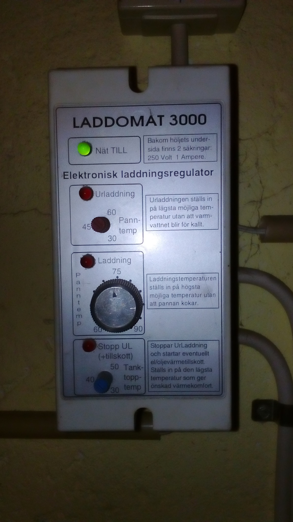

Min laddomat stoppar urladdningen från tankarna vid 40 grader, därefter blir elementen kalla.
För att hålla igång systemet behöver jag ibland elda på extra mycket för att värma upp tankarna igen, nu undrar jag om det finns någon optimal inställning på laddomaten för att rikta så mycket som möjligt av energin från pannan in i tankarna vid dessa tillfällen?
Helst av allt skulle jag vilja ha möjligheten att stänga av värmen upp i huset helt vid dessa tillfällen, men jag hittar inga kranar på rören från pannan, vare sig till tankarna eller upp i huset. Detta kanske är ovanligt att det finns?
Finns det något annat jag bör tänka på för att hålla tempraturen i elementen igång även när jag inte eldar? Som lekman har jag testat mig fram och skruvat på laddomaten hit och dit, men känner nu att jag har noll koll på hur jag bör ställa in reglagen, så lite info/tips skulle vara mycket tacksamt! :)
