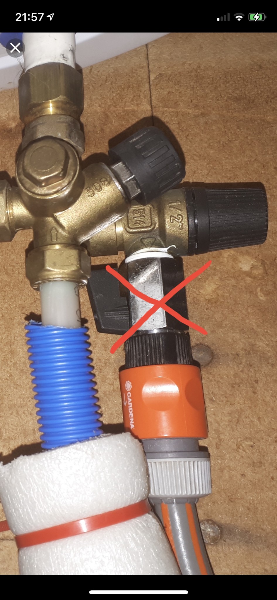

Vi har köpt en sommarstuga och där finns det en varmvattenberedare Hajdu Z50ESD.
På den står det att man ska testa säkerhetsventilen 4 - 5 ggr/år. Men hur gör man?
Ingen bruksanvisning, om jag surfar så hittar jag bara monteringsmanual.
En fråga till, hur tömmer man den inför vintern?
Det jag har gjort är att skruva loss en skruv bredvid ratten till höger där man justerar värme, och släppt ut vatten i trädgårdsslangen bredvid säkerhetsventilen. Är det rätt, eller är det annat/mer att göra?

Säkerhetsventilen öppnar man genom att vrida den svarta ratten motsols, vrider man tillräckligt långt så stänger den igen automatiskt.
Det får inte sitta någon typ av ventil/strypning/lock på säkerhetsventilen.
Ta bort ”ballofix”-ventilen omedelbart!

Ballofixen sitter på säkerhetsventilens utgående anslutning, där få INGEN strypning/ventil/etc sitta.O ollefisk skrev:
Om säkerhetsventilens utlopp är blockerad så kan inte säkerhetsventilen göra sitt jobb, då finns risk att något på varmvattensidan går sönder när det blir högt tryck i systemet.
Högt tryck i systemet blir det tex när man fyllt hela varmvattenberedaren med kallt vatten och den håller på att värmas upp.

OK, jag får få tag på lämplig adapter för att koppla in slangen direkt till spillröret.Demmpa skrev:

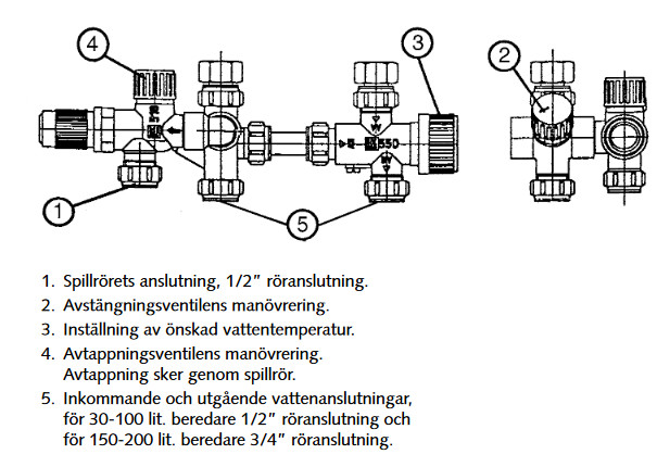

Den där manualen stämmer inte med verkligheten, på din bild ser man att säkerhetsventilen heter ”514”, i manualen heter den ”518”.O ollefisk skrev:
På din bild saknas den separata avtappningskranen som syns i manualen.
Spillröret från säkerhetsventilen bör avslutas strax ovanför ett avlopp som tex en golvbrunn, man ska enkelt kunna se om säkerhetsventilen börjar läcka, samtidigt så ska det inte kunna bli några fuktskador pga läckande säkerhetsventil.

Är inte detta avtappningskranen?
En lapp som förra ägaren har skrivit så ska man skruva loss en liten skruv precis innan där man justerar värmen. Då tar det låååång tid...

Nej det där är kranen för inkommande kallvatten. Vrider du igen den så fyller den inte beredaren. Det sitter som sagt ingen regelrätt avtappning på den där. Vill man så kan man ju tappa ur med säkerhetsventilen. Blir ju samma grej, Ratten brukar gå att få att stå still lagom när den är öppen.
Den ratten du ringade in är som sagt kallvattenavstängningen till beredaren.O ollefisk skrev:
Säkerhetsventilen LK 514 har ett hack där ventilen stannar kvar i fullt öppet läge, om du kollar montageanvisningen som jag länkade till tidigare så står det i den hur man kan använda säkerhetsventilen som avtappningsventil, se saxat citat,
”Öppningsfunktionen i två steg gör det möjligt att utnyttja säkerhetsventilens utloppsledning vid avtappning av exempelvis en varmvattenberedare.”
