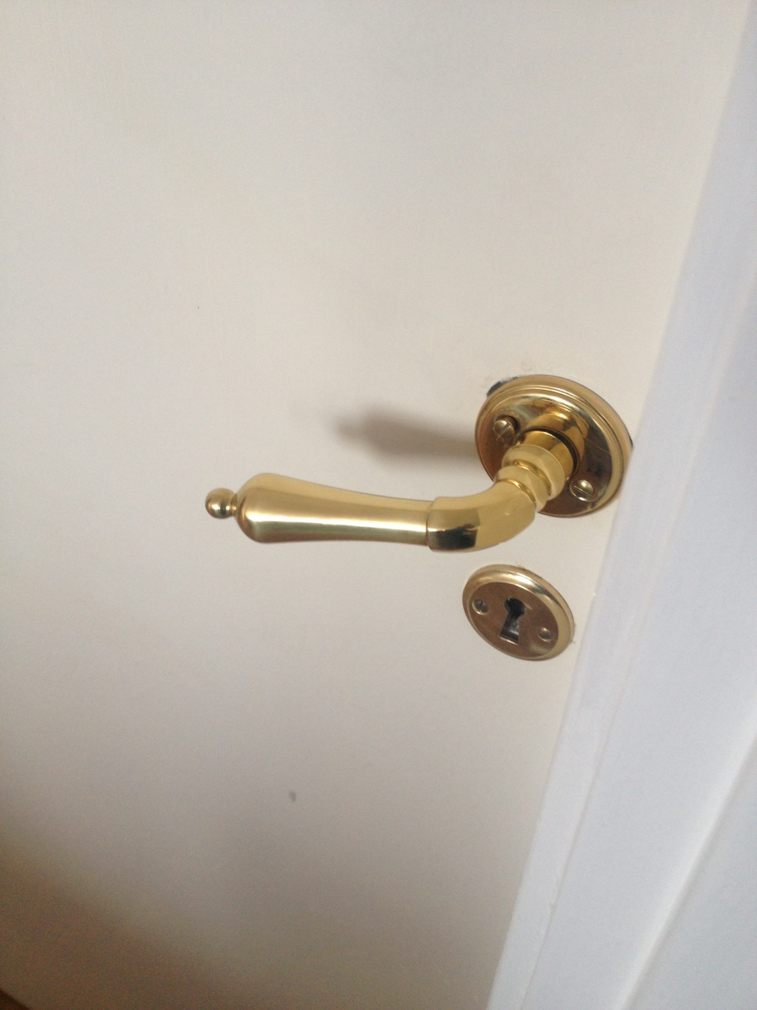

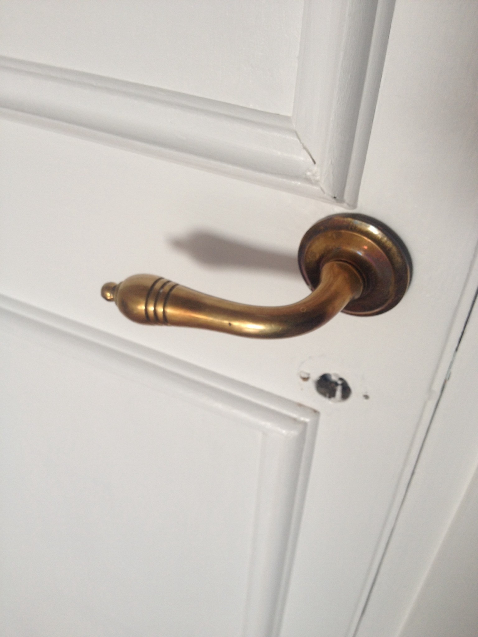

Skulle rengöra dom, men de verkar som jag lyckats förstöra handtagen.

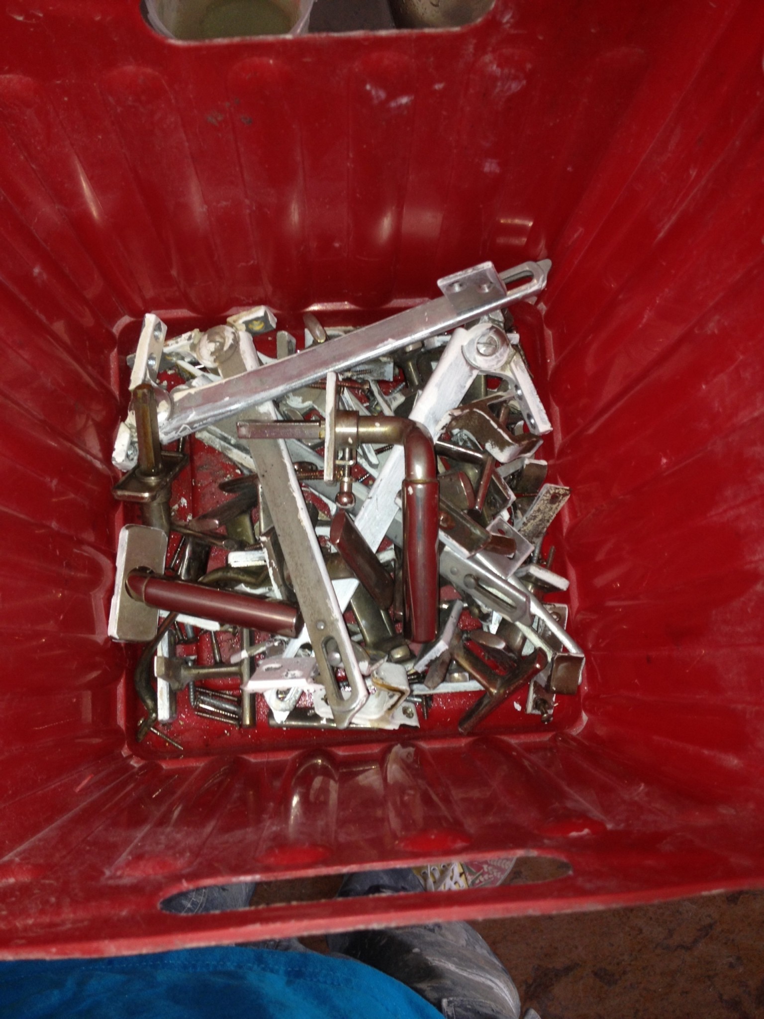

Därtill har jag massa fönster beslag som jag försökte spraya vita, misslyckat projekt det med...
Jag behöver tips på firma som kan återställa handtag och beslag. Har hört om "nickelisering", men hittar inget på nätet...
(Hantaget på bild 1 hade samma guldfärg som handtagen på bild 2)

Vad gjorde du?
Vad bestod din rengöringsprocedur i?
Om vi får veta det så kanske vi kan hjälpa dig med en väg tillbaka.

Jag lät dom ligga i en skål med diskmedel och något kemiskt. På flaskan stog det 'tuff'.
Men det ska väl gå att förnya metallbeslag(se bild nedan)? Misstänker att de borde finnas firma som kan hjälpa till med allt.

Kan du ha frätt bort mässingsbeläggningen? I så fall hittar du tips i denna tråd.
