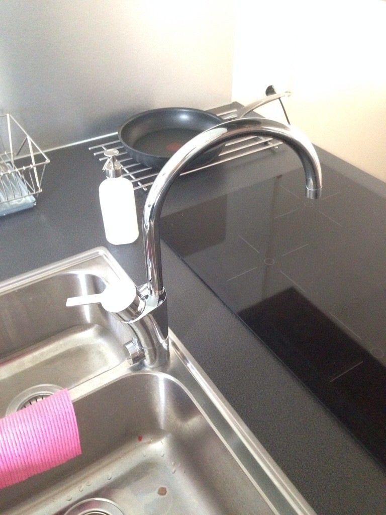

Ja, tanken var ju som sagt att vasken skulle varit i den andra bänken, men säljaren hävdade att man inte fick ha så.Demmpa skrev:Snyggt kök men eventuellt lite opraktiskt.
Jag tror att det kommer att bli jobbigt att behöva gå runt halvön hela tiden för att bl.a. tvätta händerna medan man använder hällen.
Jag skulle antagligen placerat antingen hällen eller vasken i den andra bänken. Jag skulle även antagligen haft en bänk & skåp mellan bägge bänkarna mot väggen.
Varför ska man tvätta händerna när man använder spisen? Säger tvärtom att det ser jättesmart ut, en står på ena sidan med all "prep" och skjutsar över till den som står vid spisen. Perfekt om man som vi ofta gör är 2-3 personer som lagar maten.
Ser mycket snyggt ut och helt ok om det passar er!
Regelmässigt när det gäller Boverket så tror jag dock inte att det är riktigt ok. Tanken med reglerna är att man inte ska behöva "gå omkring" med heta kastuller tex när man ska slå ut potatisvatten utan man ska kunna hålla kastrullen över bänken hela tiden. Du kan heller inte, vid eventuellt behov, krana upp vatten snabbt om du står vid spisen utan måste springa runt bänken till andra sidan.
Det hade varit tillräckligt med en utslagsvask och kallvattenkran bredvid hällen för att uppfylla reglerna men det förstår jag att ni inte ville lägga in.
Isåfall är vårt kök också "olagligt", vi har en dryg meter mellan spis och kran, och den är ju alltid belamrad med det man håller på att tillaga, så det är verkligen inte möjligt att "snabbt fixa vatten" eller hälla ut pasta- eller potatisvatten, det behöver bäras över golvet förbi den som står och jobbar vid diskbänken. En ho med kran precis bredvid spisen minskar ju kraftigt arbetsytan också. Känns som att en sådan regel blir omöjlig att uppfylla på ett sätt som är praktiskt.

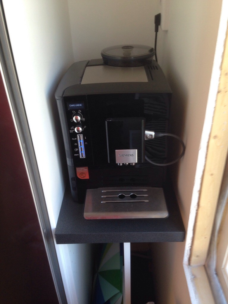

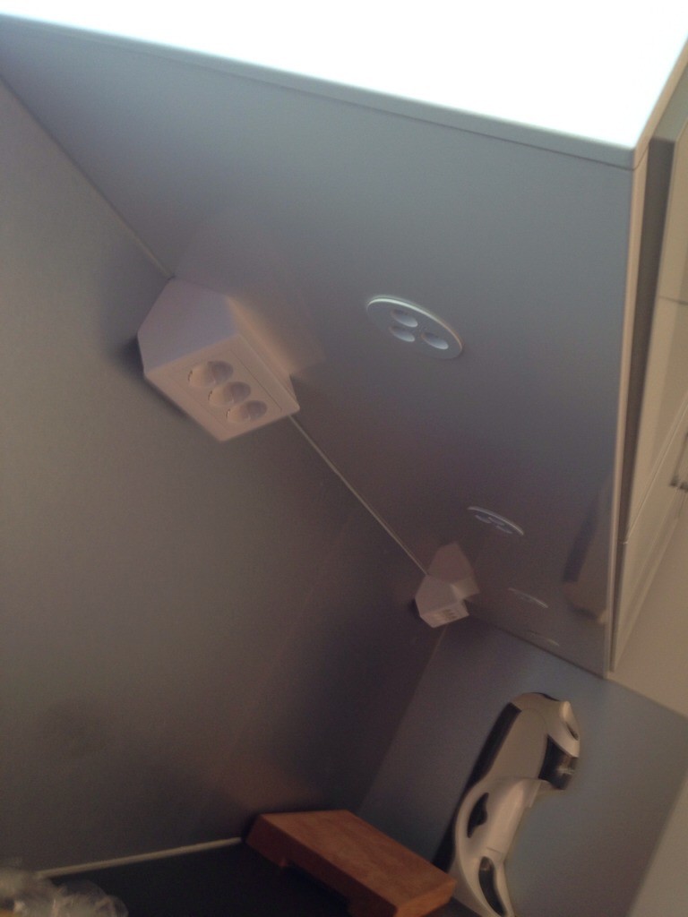

Elektrikern har nu färdigställt sitt jobb, bänkbelysning samt uttag över den är färdigt.

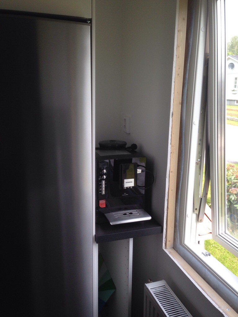

Likaså uttaget till kaffemaskinen är inkopplat, så jag slipper köra den med skarvsladd. Vi lade den på en egen grupp då den drar en hel del ström. I förra köket låg den på samma som belysningen och en hel del annat, så då flimrade lyset när jag gjorde kaffe!
Belysningen är LED-puckar från Xerolight som monterats i en täcksida som vi satt under skåpet. Snyggt med infällt montage tycker vi, dessutom slipper vi täcklister eller vad det nu kallas.
Här är min ögonsten! Som synes på bilden så är det fönstersmygar kvar att ordna med...

Faktum är ju att jag kan hålla kastrullen med potatisvatten över bänken hela tiden, även om jag måste gå runt bänken. Även snabbt fylla på med vatten går, även när kastrullen står på spisen. Blandaren går nämligen att svänga runt 360 grader och når över spisen!Kyleman skrev:Ser mycket snyggt ut och helt ok om det passar er!

Snygga spottar förresten. Gick det att fälla in helt i täckskivan? Hur tjock är den? Lyser de tillräckligt bra som arbetsbelysning? Jag är på jakt efter arbetsbelysning som skall sitta under en hylla i tvättstugan och vill att de dels skall gå att bygga in och dels lysa bra.

Täckskivan som spottarna sitter i är nästan 14 millimeter, spottarna har ett inbyggnadsdjup på lite mindre än 12 millimeter. Sen frästes ett spår där kablaget är dragen i. Kablarna fick lödas, kontaktstycken hade säkert gått att få rum med om man hade fräst djupare!
