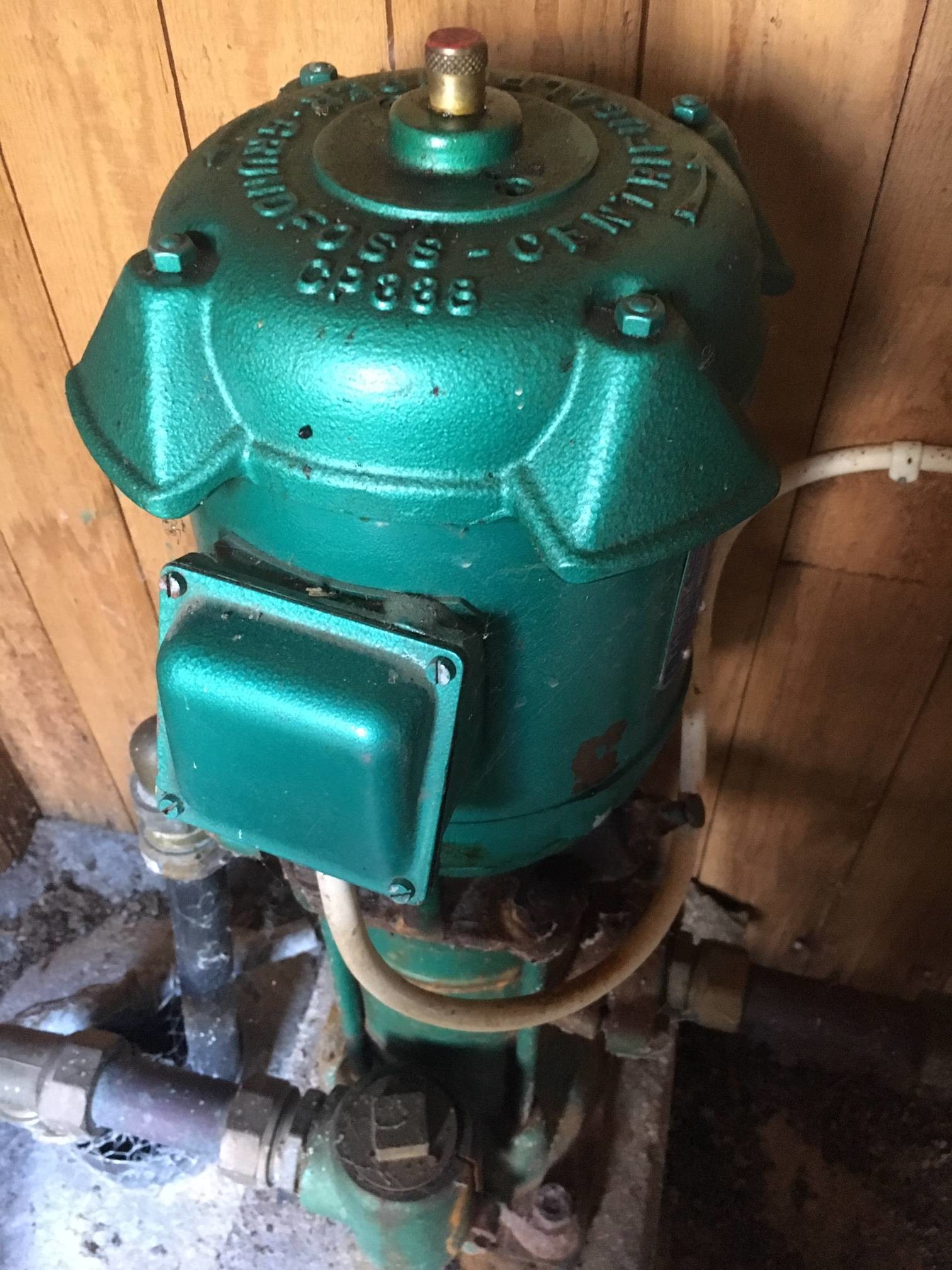

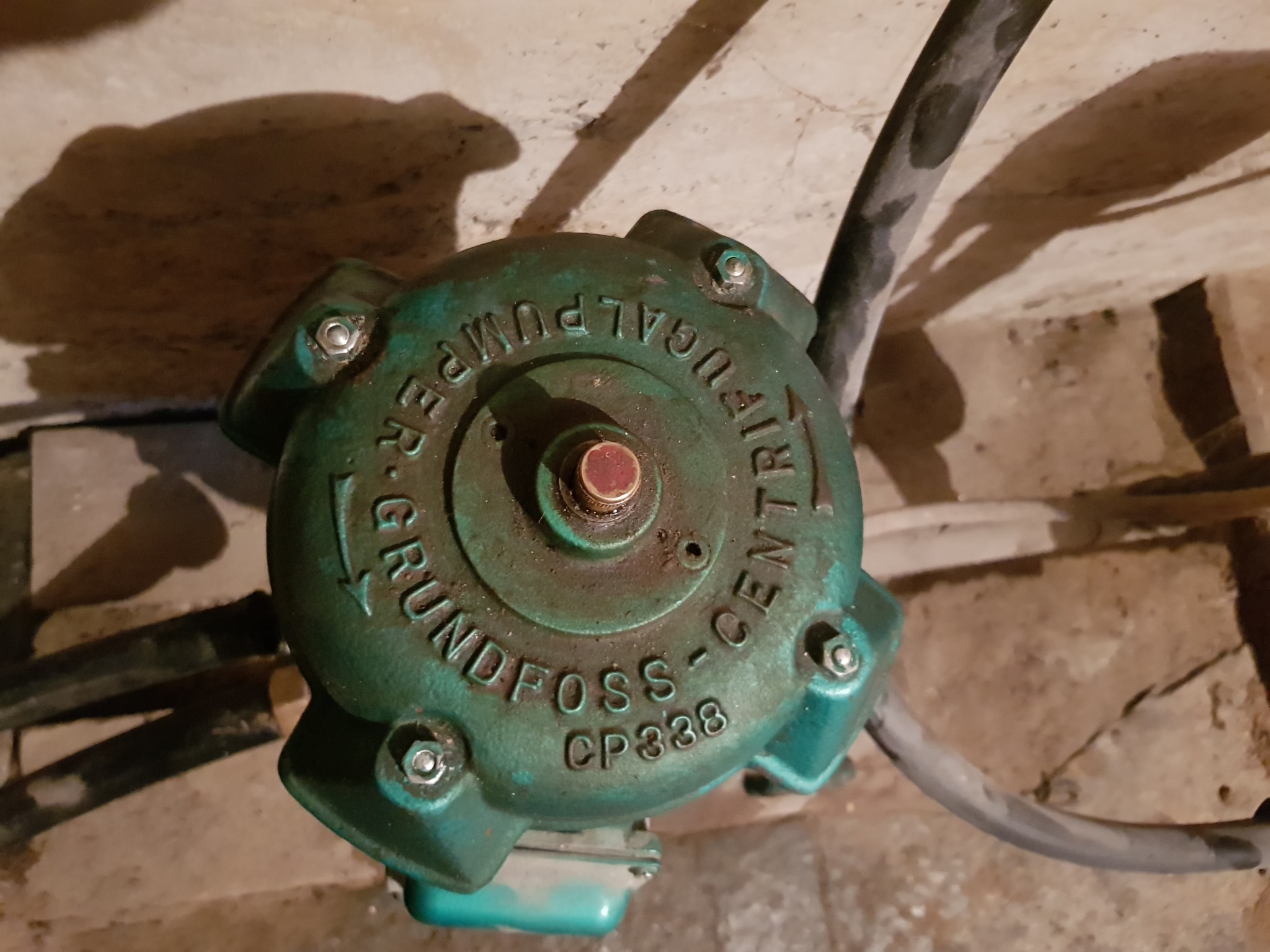

Är det någon som vet något om denna gamla pump? Den ska ersättas såklart, men vore trevligt att veta kapacitet så att man byter till något lämpligt. Jag har letat mig fördärvad på både Grundfos och Google utan resultat, önskar såhär i efterhand att jag undersökte den lite närmre innan jag lämnade torpet.
Gammal grön Grundfos vattenpump i ett torp, modell CP 898, med synliga rostiga röranslutningar och en smutsig bakgrund.
S
Brukar finnas en skylt på pumpen med kapacitetsdata.
En viss vägledning kan man få av motordata samt vetskap om borrhålets djup.

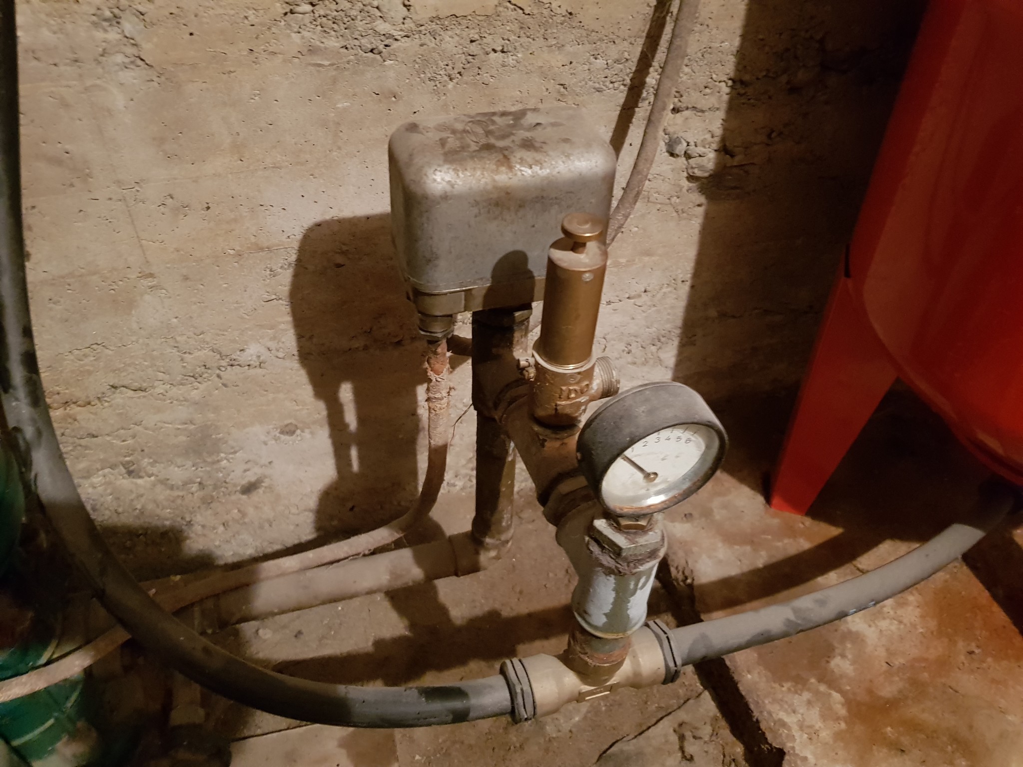

Min har använts för trädgårdsbevattning en tid efter att kommunalt vatten drogs in på 70-talet. Ingen aning om den funkar fortfarande. När jag slår på strömmen så surrar den och efter en stund slår brytaren ifrån.
Fungerar din fortfarande? Hur låter den?
Ska gå ner och kolla om jag hittar något data kring kapaciteten nu...

Gammal vattenpump och röd tryckbehållare för trädgårdsbevattning i källare.
Gammal vattenpump med mätare i källare, använd för trädgårdsbevattning sedan 70-talet.
Gammal Grundfos CP3-38 centrifugalpump för trädgårdsbevattning i ett hus.

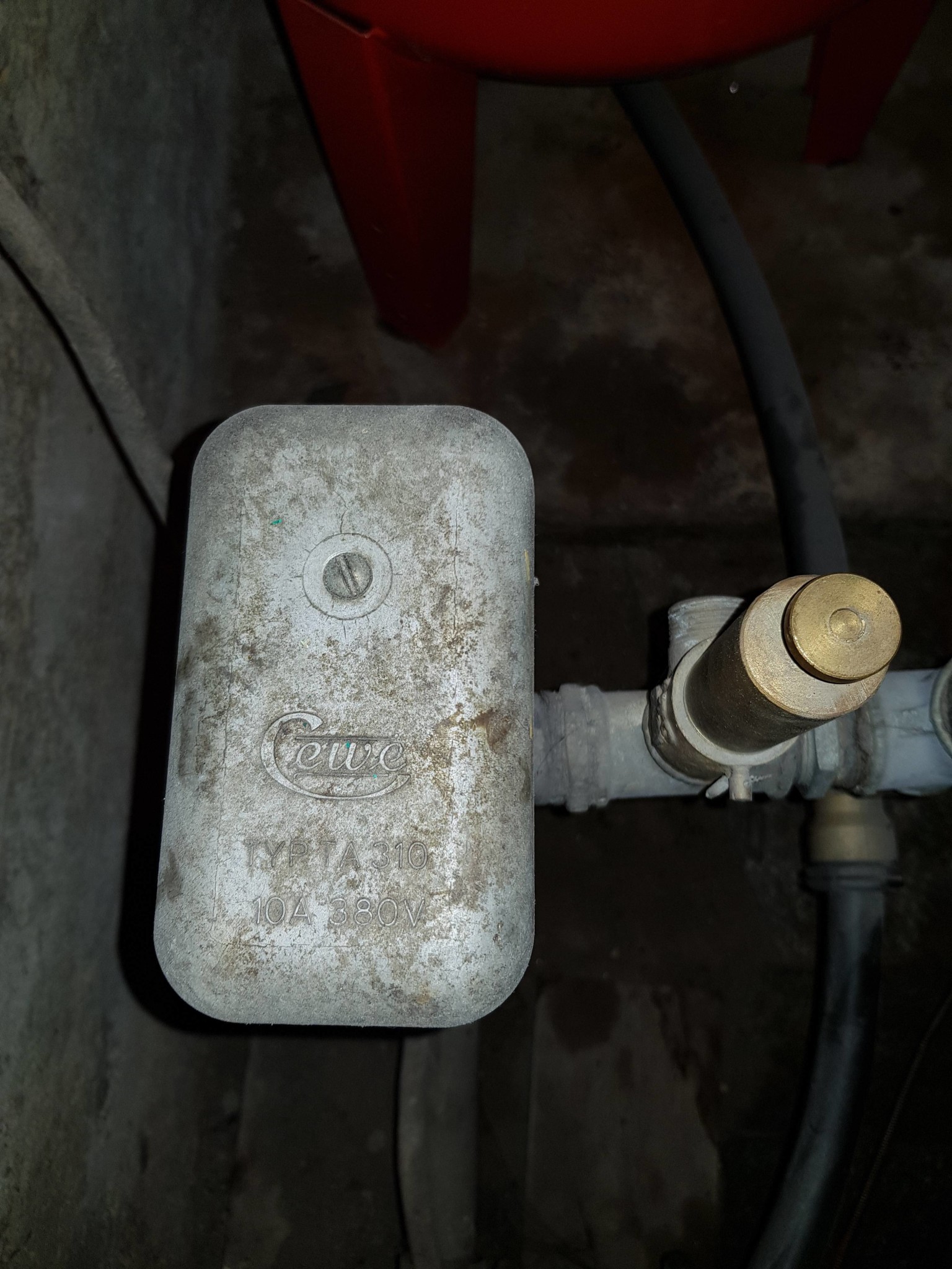

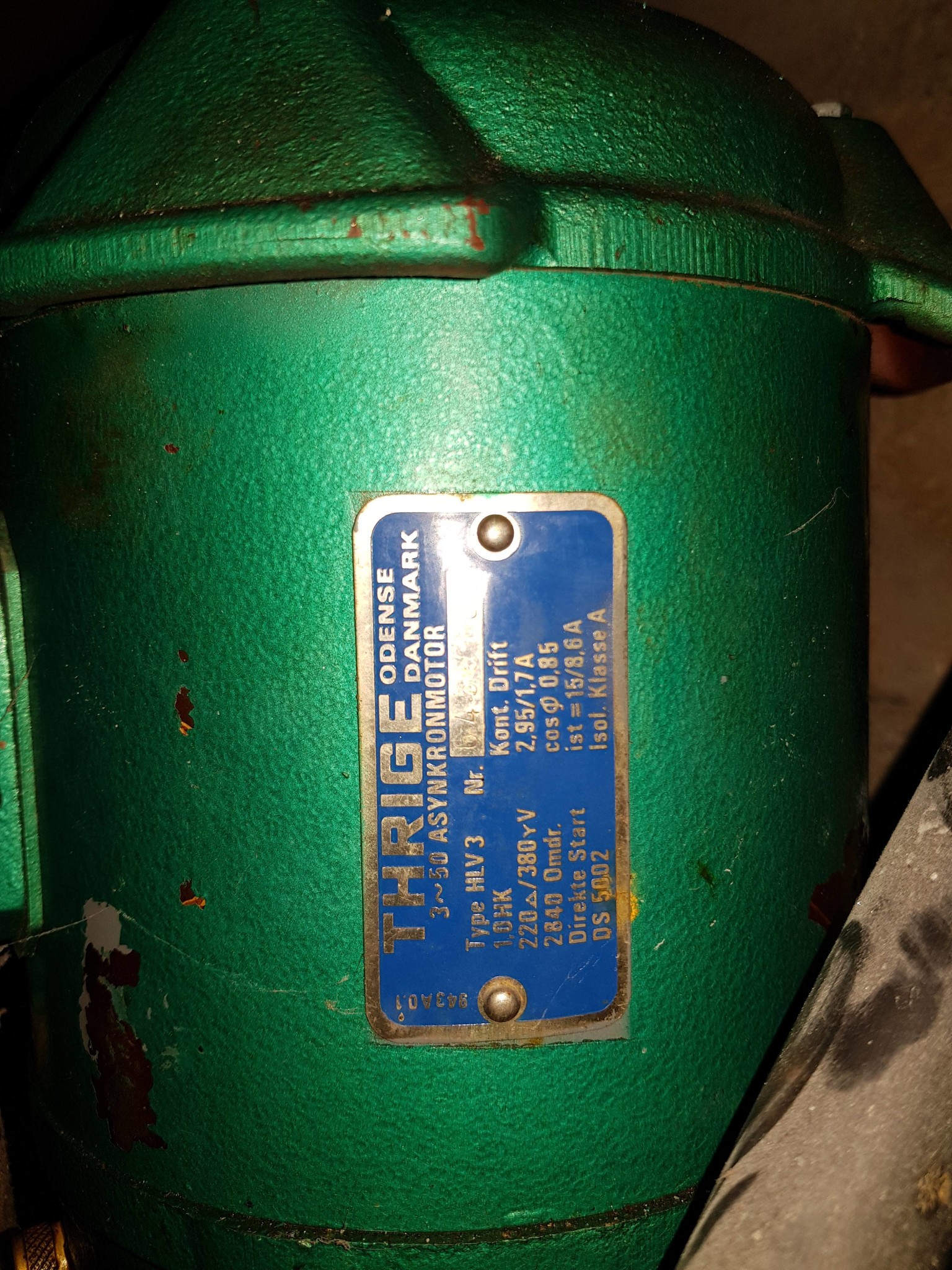

Här kommer all text jag kunde hitta på själva pumpen och även eldosan.
Klistrar in så blir det lättare för andra som googlar att hitta hit.

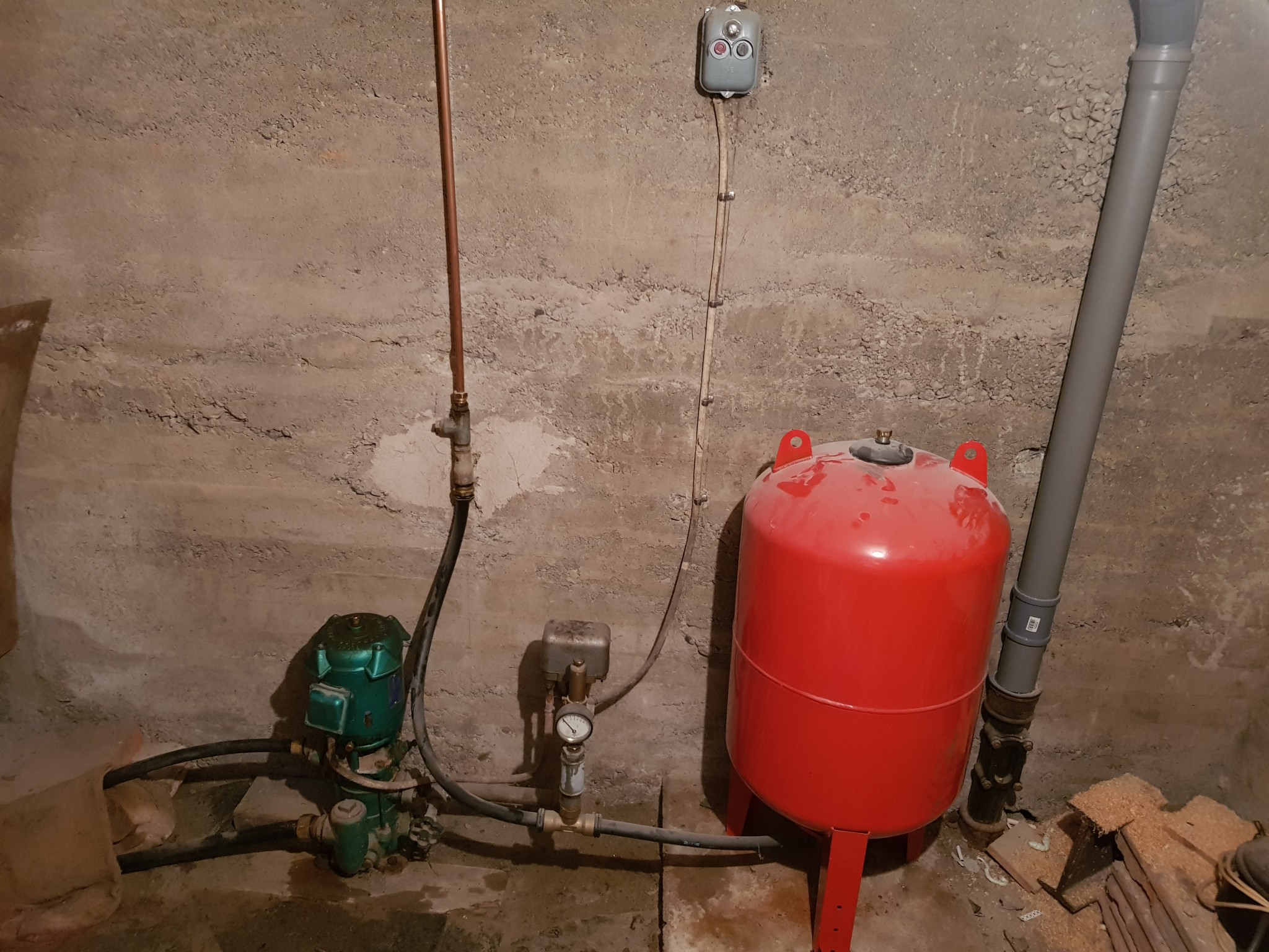

Vet någon varför det är två slangar?
Eldosa
Cewe TYP TA 310
10A 380V
Pump Centrifugalpumper Grundfoss CP 338
Thrige Odense Danmark
3~50 Asynkronmotor
Type HLV 3
1,0 HK
220 / 380 V
2840 Omdr.
Direkte Start
DS 5002
Kont. Drift
2,95/1,7A
cos 0,85
ist = 15/8,6A
isol. Klasse A

Två slangar ner i hålet , det sitter en ejektor längst nere i hålet annars kan den inte få upp vattnet, det är en liten pump, några 100 L kan den nog ge och själva motorn är hedenhös och blir svår att få tag i om den pajar, går att ersätta med annan

Rostat fast , du kan lossa dom 4 bultar som sitter på undersidan och håller motorn , axlarna motor och pump är klämda mellan 2 st halvor, är kanske insex där eller skruv. ,Lossa även dom då kandu lyfta av motron och testa med att dra runt pumpaxeln med en rörtång , vicka lite fram och tillbaka , dom brukar släppa då, en sak som kan bli är att packboxen på topp där axeln går in läcker, Fyll med parafinolja kring axeln så kan den klara sig. Vanlig olja inte bra men går det med

I bland byter man ut dessa pumpar mot borrhålspumpar och använder en slang till vattnet och den andra till EL-kabeln, går utmärkt att ersätta på det sättet, Det som är lite knepigt med ejektorpumpar är om det kommer lite luft i dom , då kan dom tappa vattnet och sluta ge något , en borrhållspump är billigare och den anskaffas efter hålets djup och hur mycket hålet ger. Hur mycket det ger kanske finns i SGU-s lista här, kan zomas ner på fasighetsnivå , blev ingen länk ,kopiera och klistra
